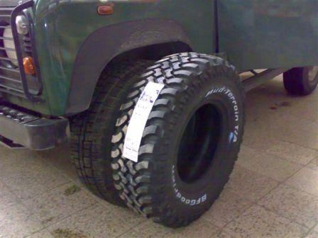

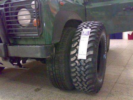

Ještě aby byl vidět rozdíl ve výšce pneu. Na autě jsou 265/75x16 a vedle 285/75x16. Auto bude tedy i vyšší, což se = vetší průchodnost :wink:

Eriku je to tam napisane 285/75R16 teda to co mam ja.
... si bol rychlejsi a prepisal to.... :D

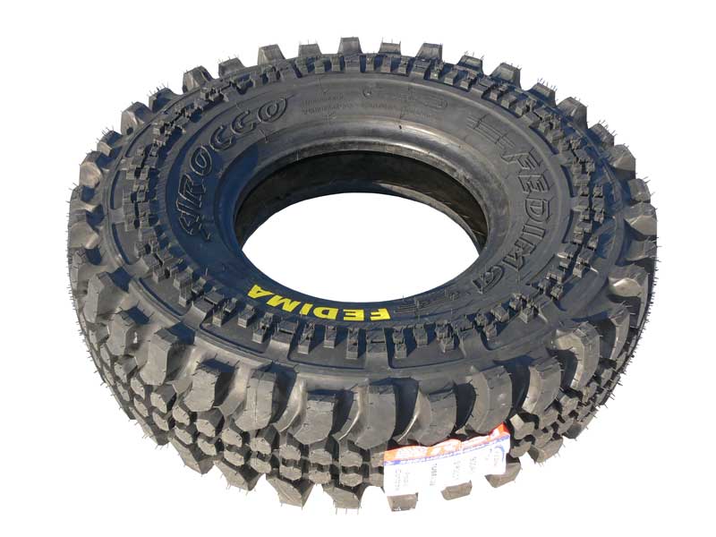

... tato guma je v rozmere 285/75R16....co ty na to ? skutocne ma 34" ( vyska 856mm )

To je guma :shock: Copak asi koštuje :?: a kde by se daly splašit :roll:

MOPADŽI píše:To je guma :shock: Copak asi koštuje :?: a kde by se daly splašit :roll:
Je to regum- protektor vzorek ala Simex a cena? To nevim presne, ale tipuju tak okolo 2,5 tis...

#91 Příspěvek od DanoDEF » 20 led 2008 22:57
www.allmetal.sk
Příspěvky: 5139
Re: KOLA
#92 Příspěvek od DanoDEF » 20 led 2008 22:59
erik píše: ... tipuju tak okolo 2,5 tis...
... to tipujes malo.
