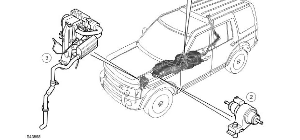

Kde se dá vzít přívod nafty pro nezávislé topení Eber u D4?

Pod autem těsně před čerpadlo příhřevu. Je to na přední straně nádrže tam co je naftový filtr.. Dát T kus a tam se napojit.

Romane, čerpadlo najdeš přišroubované shora na příčníku

ta hadička z nádrže je dostatečně dlouhá, že když čerpadlo odšroubuješ, dá se povytáhnout dolů

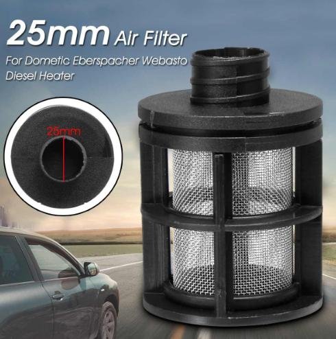

Jak mate osetrene sani vzduchu? U planaru byl jenom sprosty kus husiho krku, dat do konce kousek molitanu? Nebo sitko? Nebo nejaky maly vzduchovy filtr? Mam to vyvedene pod budku nad rezervou, ale stejne si myslim ze mi do trubky napada bordel, a davat na to olačku se mi nechce, v zime mam v planu pouzivat to denne k rannimu predtopeni auta pred jizdou
xxx
auto: byla D3, teď D4
Bydliště: Severní Morava
Re: Horkovzdušné topení - dodatečná montáž do D III
#100 Příspěvek od xxx » 16 dub 2019 15:13
kaligula píše: 16 dub 2019 15:05 Jak mate osetrene sani vzduchu? U planaru byl jenom sprosty kus husiho krku, dat do konce kousek molitanu? Nebo sitko? Nebo nejaky maly vzduchovy filtr? Mam to vyvedene pod budku nad rezervou, ale stejne si myslim ze mi do trubky napada bordel, a davat na to olačku se mi nechce, v zime mam v planu pouzivat to denne k rannimu predtopeni auta pred jizdou
já mám na sání filtr
