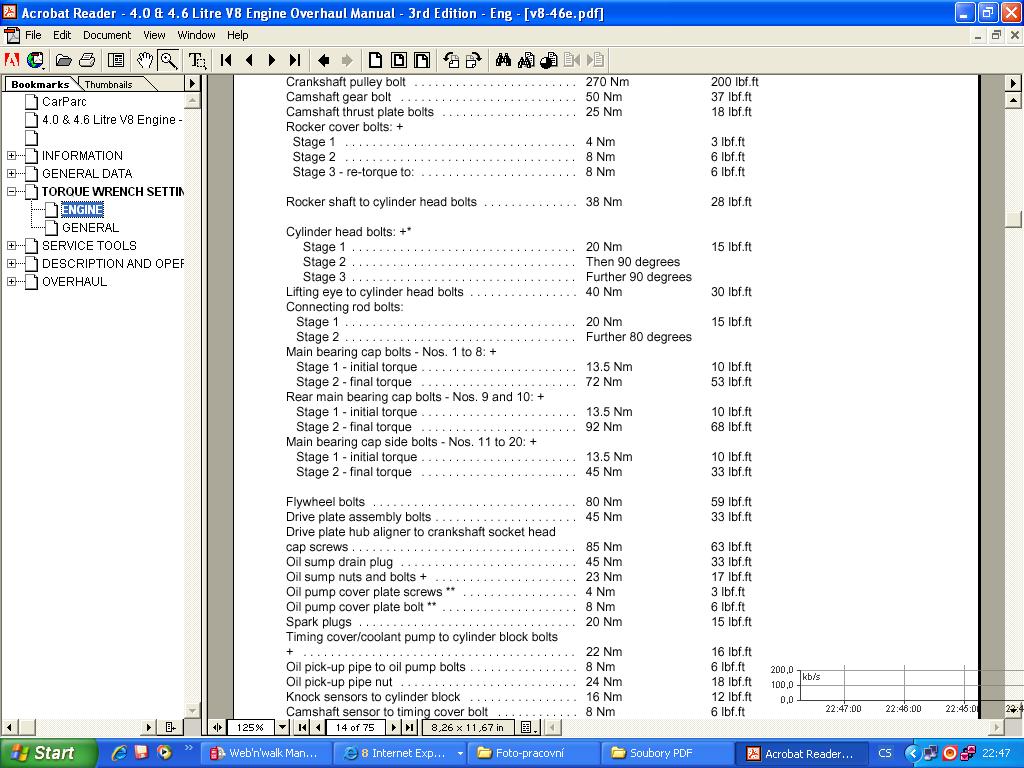

#81 Příspěvek od eliott » 14 dub 2011 22:51
tady máš momenty:

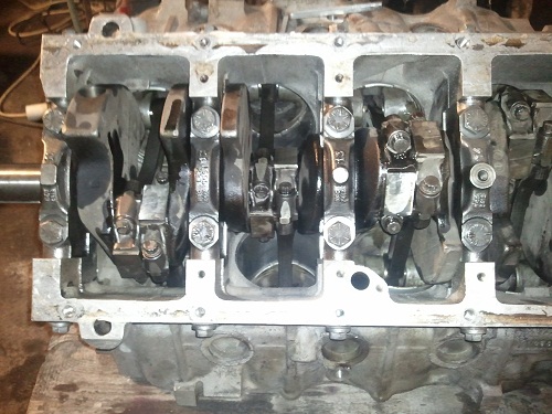

Hurá už mám 5ti válec :D .Akorát jde z tuha velmi z tuha 24 ořech a 500mm trhák a slušná porce hrubé síly :muscle .Je to normální? nedokážu si představit V8 jaký odpor bude klást s kompresí a co na to startér?Utočí to? :S Co s tím?

To mi moc normální nepřipadá, něco podrobnějšího?

no levá řada v pohodě,jde více méně otáčet pouze ručábo sice silou,ale jde první válec vpravo namazat,dotáhnou na moment+ úhel a sek ni boha :cry:No a když jej povolím cirka o 2 - 3 otáčky žádný problém :hmm:

No moc ti nerozumím, ale snad jsem pochopil, že po utažení první ojnice na pravé straně přestalo jít otáčet motorem. Takže lehce povolit ojnici, když začne jít motorem točit, ke problém na šále, když to zůstane stejné, je problém v pístu.

jojo po utažený drží,ani se nehne, píst jde stejně jako 4 předchozí.

#87 Příspěvek od eliott » 21 dub 2011 07:07
Swedmann píše:jojo po utažený drží,ani se nehne, píst jde stejně jako 4 předchozí.
Možné příčiny:
otočený most
most z jiné ojnice
špatná šála
zkontroluj posazení mostu, pokud je správně, zkus použít jiný pár pánví.

problém vyřešen silnější stěna na šále :hmm: ,tak co s tím ? Dám jinou,ale jedna mi bude chybět.

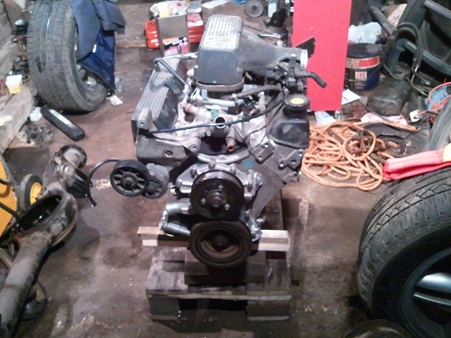

#92 Příspěvek od Swedmann » 04 kvě 2011 21:34
Hurá motor je kompletní :D :D :D

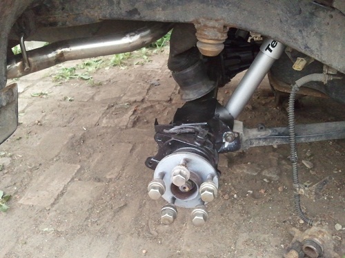

#93 Příspěvek od Swedmann » 20 kvě 2011 19:30

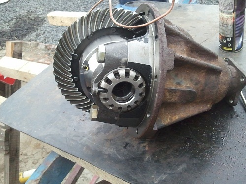

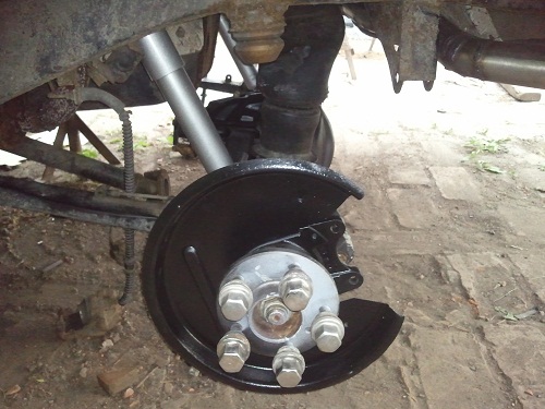

opět se mi podařilo se utrhnou od pletení a tak jsem mohl zase trochu pokročit.Na zadní nápravě: obroušeno,opískováno,pozinkováno,namontovaný a spasovaný zadní dyf. ARB(no práce spíš pro hodináře najít tu správnou vůli)obě poloosy.no a po víkendu snad půjde do barvy.

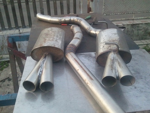

#97 Příspěvek od Swedmann » 31 kvě 2011 22:02
A nakonec něco pro kuřáky

#98 Příspěvek od Swedmann » 31 kvě 2011 22:06

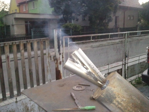

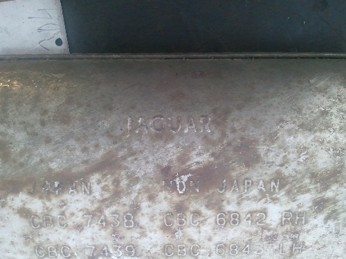

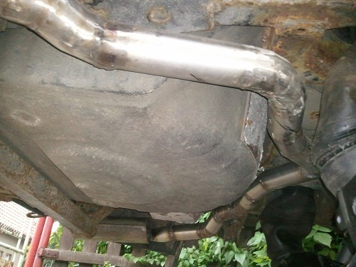

Trubky o průměru 60 mm a síle stěny 2 mm Anticorro 18/14 Cr/Ni ,tlumič středový díl jaguár XJ j X40 4l 1991 samozřejmě je to provizorium,bo až ta bestie bude jezdit tak začnu stavět celí od svodů až po koncovky nový zabroušený zrcadlově leštěný :lol:

#99 Příspěvek od Swedmann » 31 kvě 2011 22:08
to bylo při výrobě a teď na vozu
