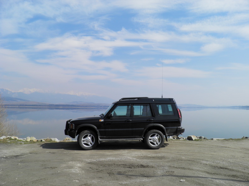

ja mam 1,5m na streche, za zadnym stresnym oknom bol origo otvor na antenu so zaslepkou. tak som ju tam dal, mam pevnu a ked to treba tak ju davam dole. daval som ju dole akurat ked idem na pumpe do hangaru na wapku a Baluovi na chatu do hory
mozno by bola lepsia nejaka s utahovacim naklapacim klbom, aby sa nemusela zdemontovat/montovat iba sklopit. troleje som este nechytil. potom som zistil este jednu vec, ze zadne stresne okno sa neda otovrit uplne, ta antena tam vadi. zrejme ten otvor urobili soudruzi na sikmu antenu, ta je OK.

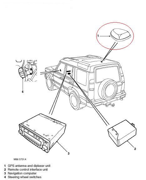

Ta diera je tam na GPS antenu:hifi píše:ja mam 1,5m na streche, za zadnym stresnym oknom bol origo otvor na antenu so zaslepkou. tak som ju tam dal, mam pevnu a ked to treba tak ju davam dole. daval som ju dole akurat ked idem na pumpe do hangaru na wapku a Baluovi na chatu do horymozno by bola lepsia nejaka s utahovacim naklapacim klbom, aby sa nemusela zdemontovat/montovat iba sklopit. troleje som este nechytil. potom som zistil este jednu vec, ze zadne stresne okno sa neda otovrit uplne, ta antena tam vadi. zrejme ten otvor urobili soudruzi na sikmu antenu, ta je OK.
