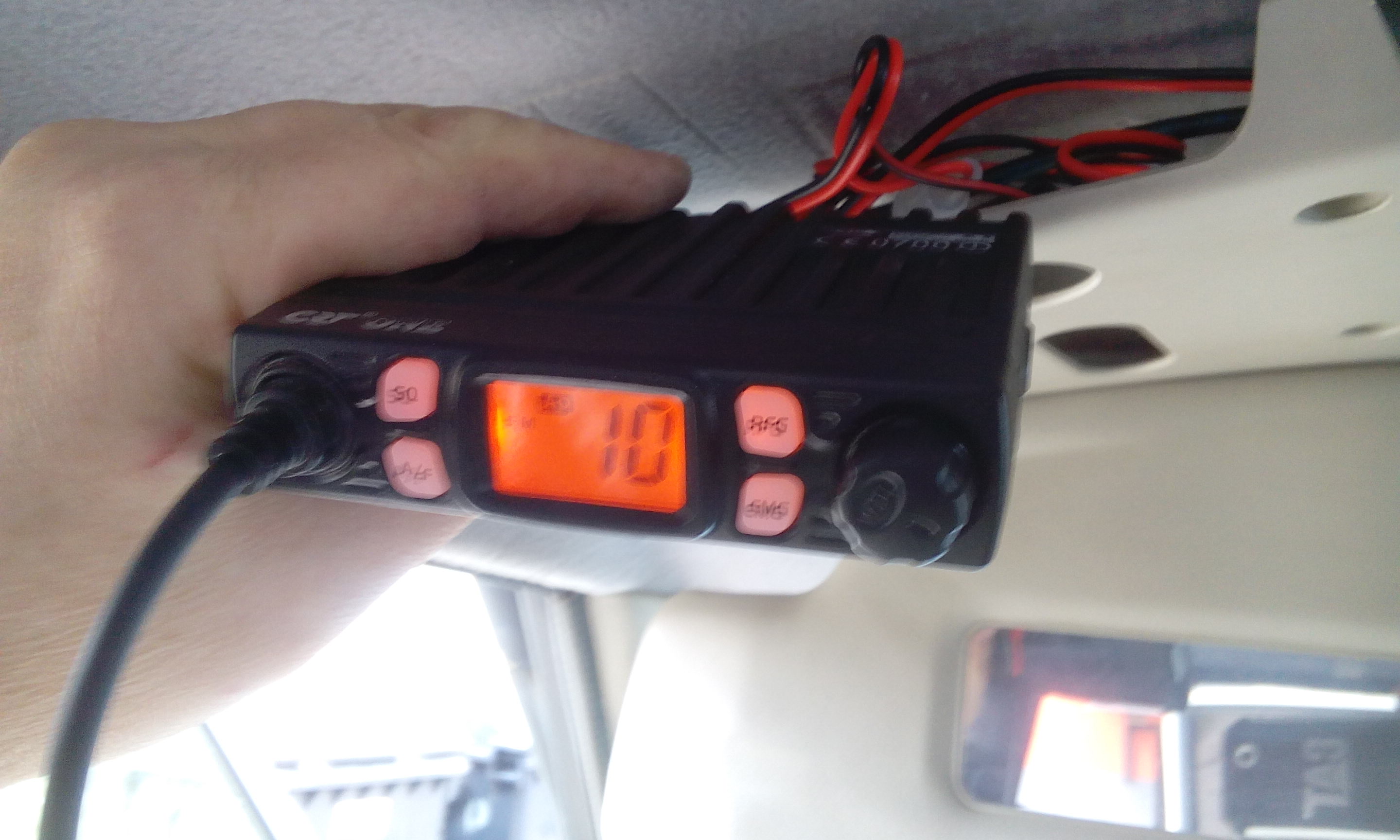

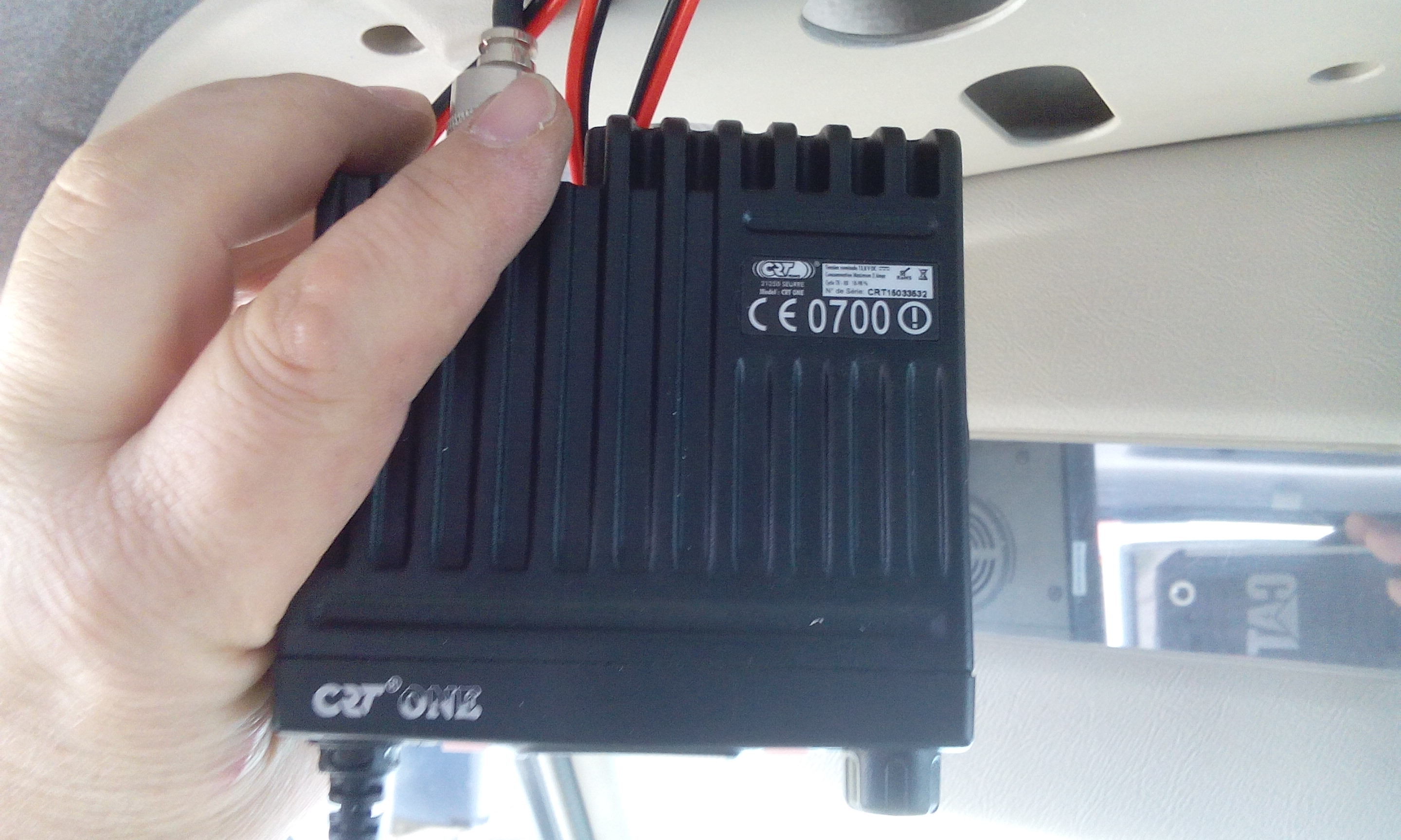

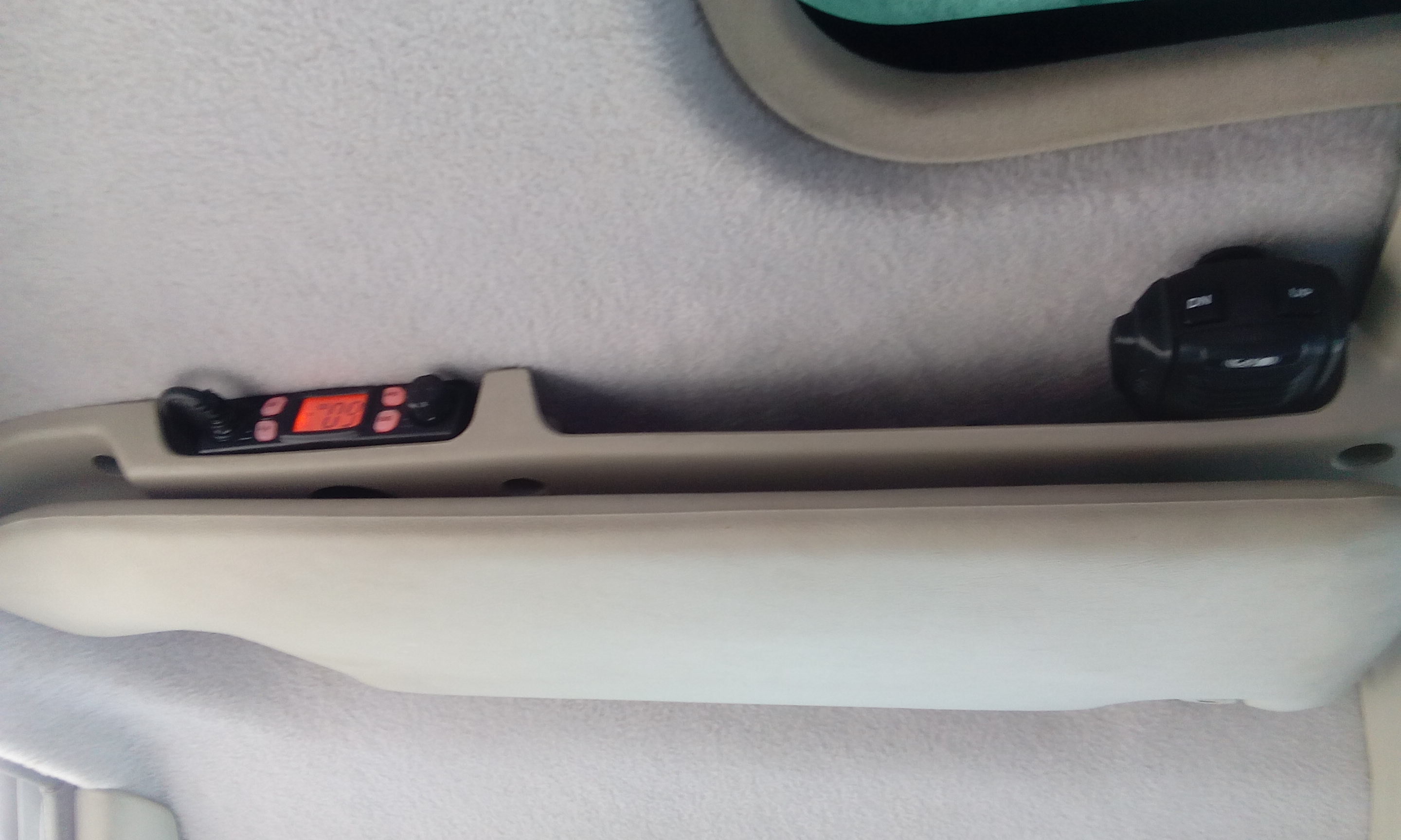

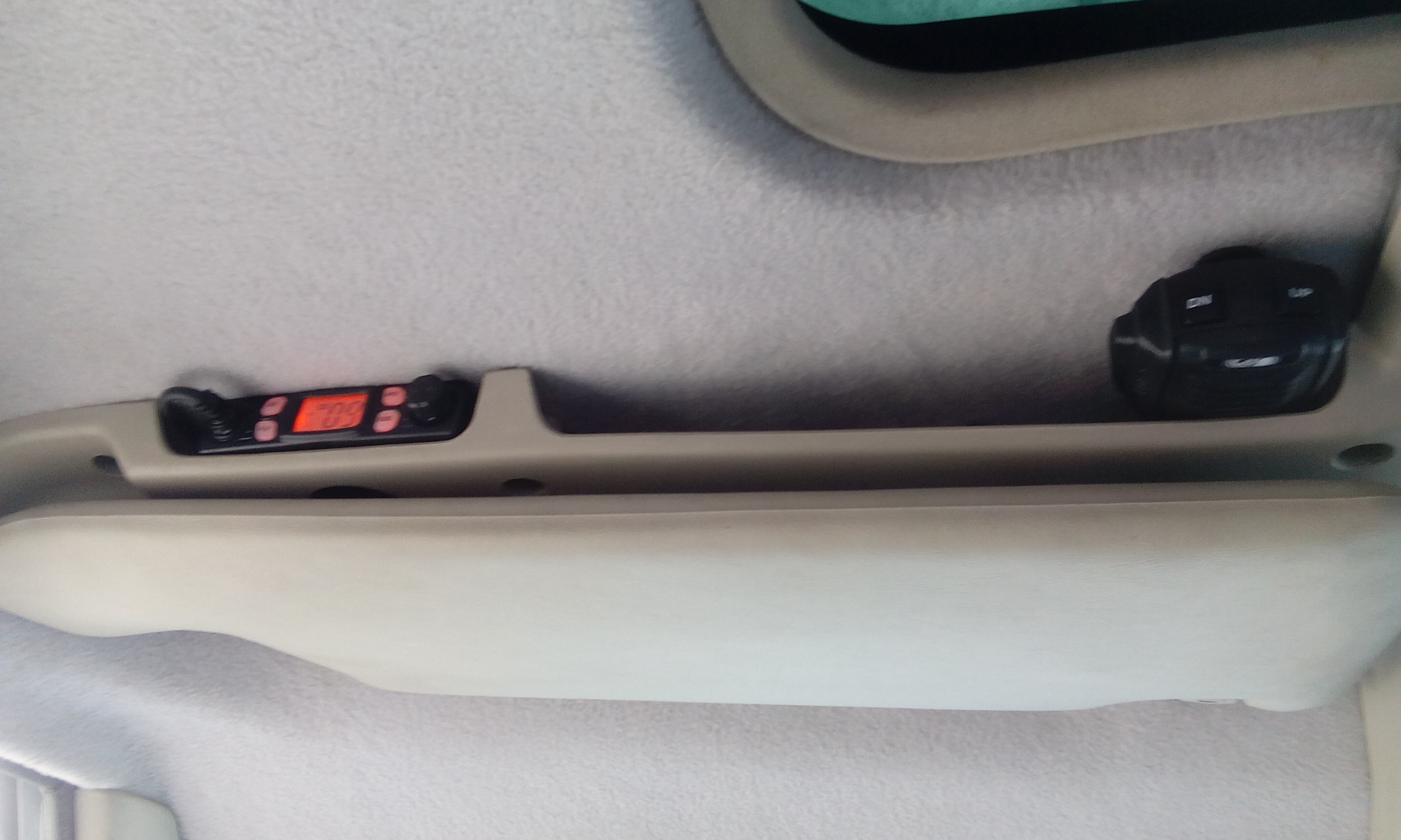

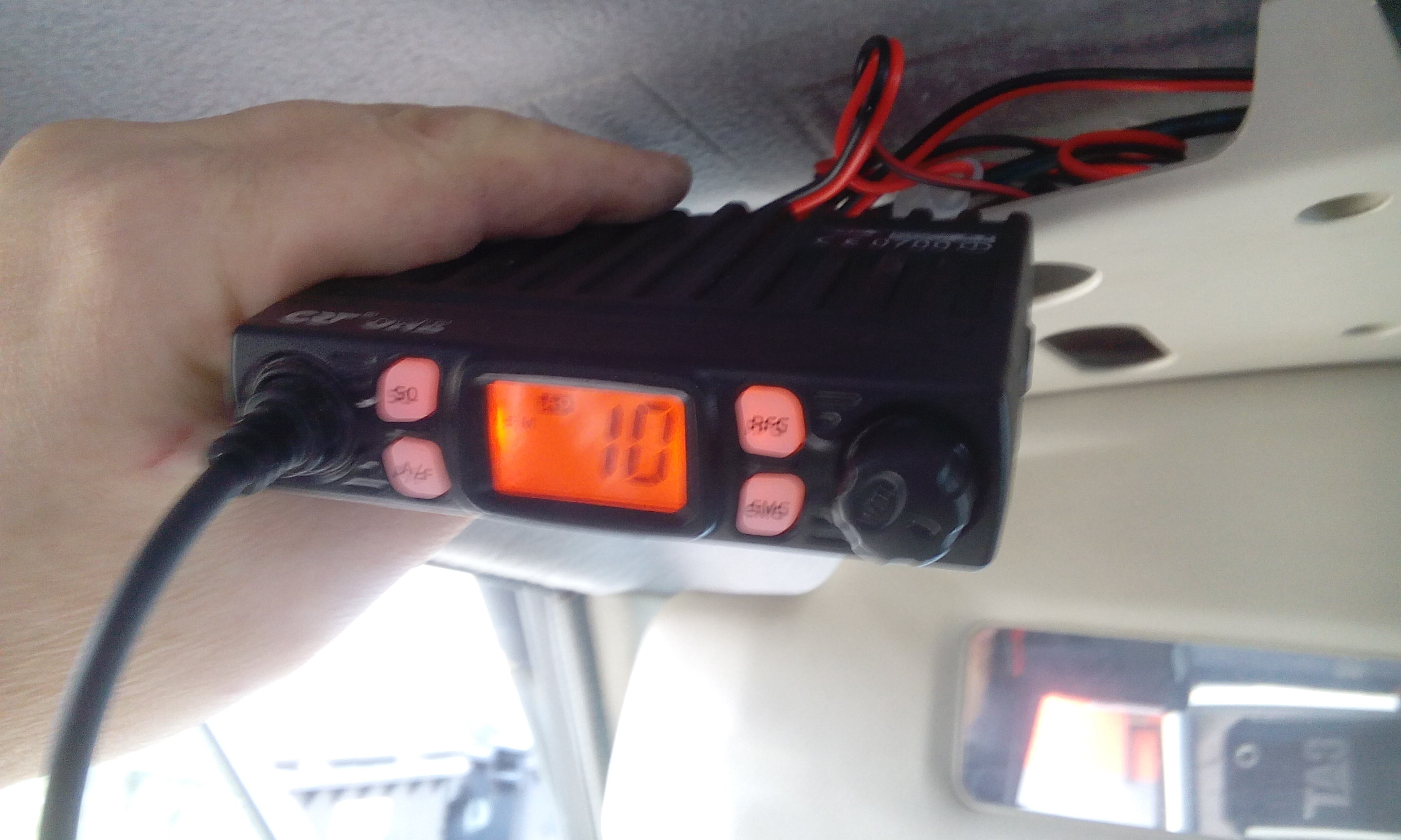

Takže po dlhom hľadaní sa konečne podarilo.Firma CRT vyrobila vysielačku origo do DI.Takto to nejako vypadá po realizácii.
V jednoduchosti je krása.

Re: CB rada
tak to ma zaujima ,aky je to model,myslis ze to vleze do D 2 ?

Re: CB rada
Kde to má reprák a jak je to takto zasunuté slyšet? Jinak hezké.

Re: CB rada
Reprák to má dospodu a stačí vyvŕtať dieru do tej plastovej poličky.Počuť to super aj pri zaklopenej slnečnej clone.Je to aj tým,že je to blízko pri hlave.Funguje perfektne,nemám výhrad.

Re: CB rada
Jé, ta by se mohla vejít i do Freelandera

Re: CB rada
Pokud to hraje, tak není co řešit. Já mám v tomto místě jenom čelní ovládací panel a zbytek vysílačky je v kufru, schovanej pod tapecem. Takže jsem musel použít externí reproduktor, kterej sem vázacíma páskama přidělal k madlu nad dveřma řidiče. Takže to mluví "do ucha".
Mikrofon mám podobně jako ty, akorát zavěšenej na originál držáku. Když to chci používat, tak vytáhnu z poličky na oknem kabel a nechám ho volně ležet. Jinak je tam zasunutej a nezavazí. Možná ještě lepší řešení jsem viděl u Miša v jeho Defu - mikrofon pověsit na "naviják" co se používá na připevnění lyžařské permanentky.

Re: CB rada
Tam to proste patri. Ja vozil mikrofon kousek poveseny aby me neprastil, ale abych po nem mohl kdykoliv sahnout.

Re: CB rada

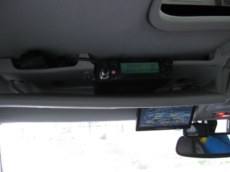

myslim ze D2 ma rovnaku policku a malo by to tam podobne vliezt. ja som ju trochu vytunil, obrezal a CB zavesil do vedlajsej vacsej priehradky a v tej mensej je odlozeny mic. aj tak mi tam ta policka je nanic.
