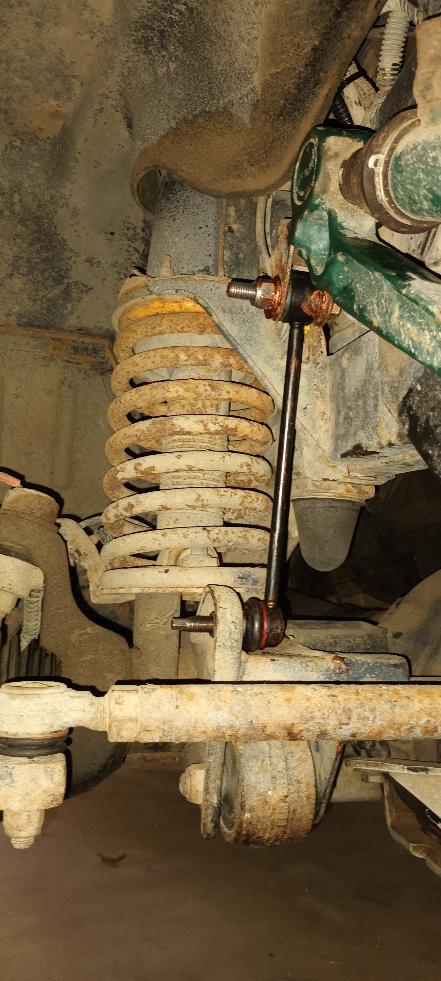

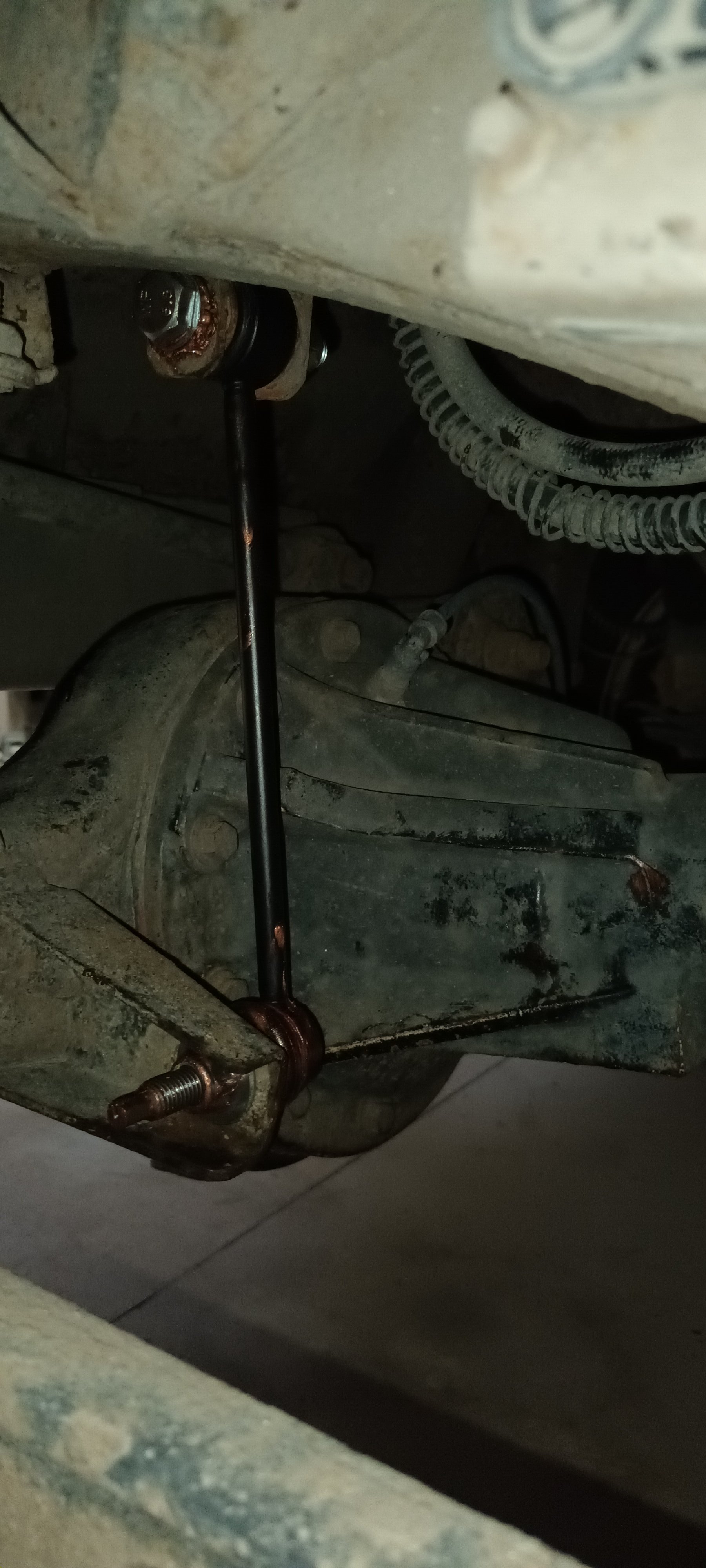

Tak pokračujeme, dneska výměna tyček stabilizátoru. Vydržely asi 8 let. Tentokrát žádné HD ta 1500Kč kus, ale obyčejné po 270Kč. Uvidíme, co vydrží.
Další bude výměna silentbloků motoru, ať se auto netřepe jako ratlík.

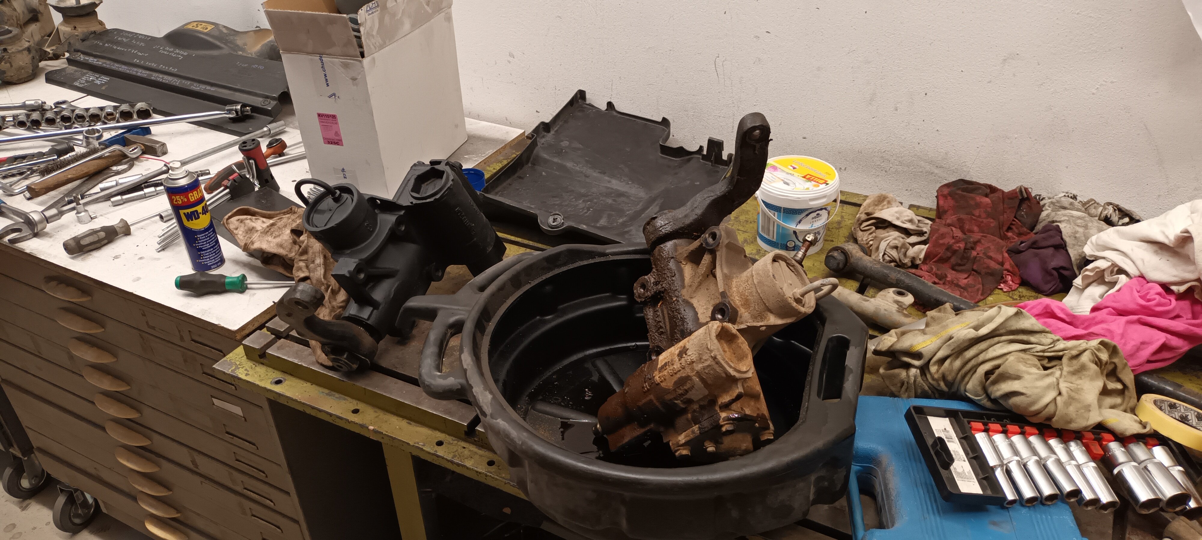

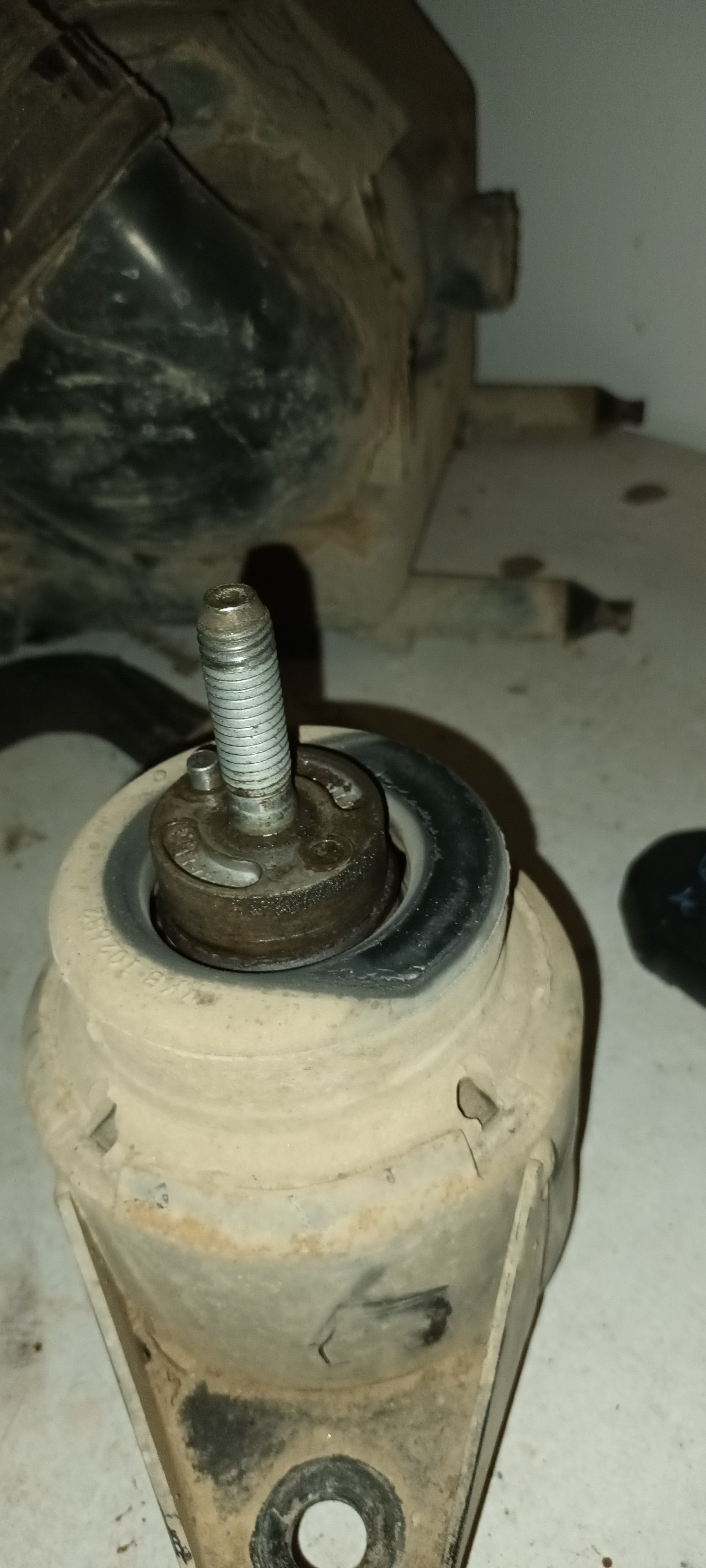

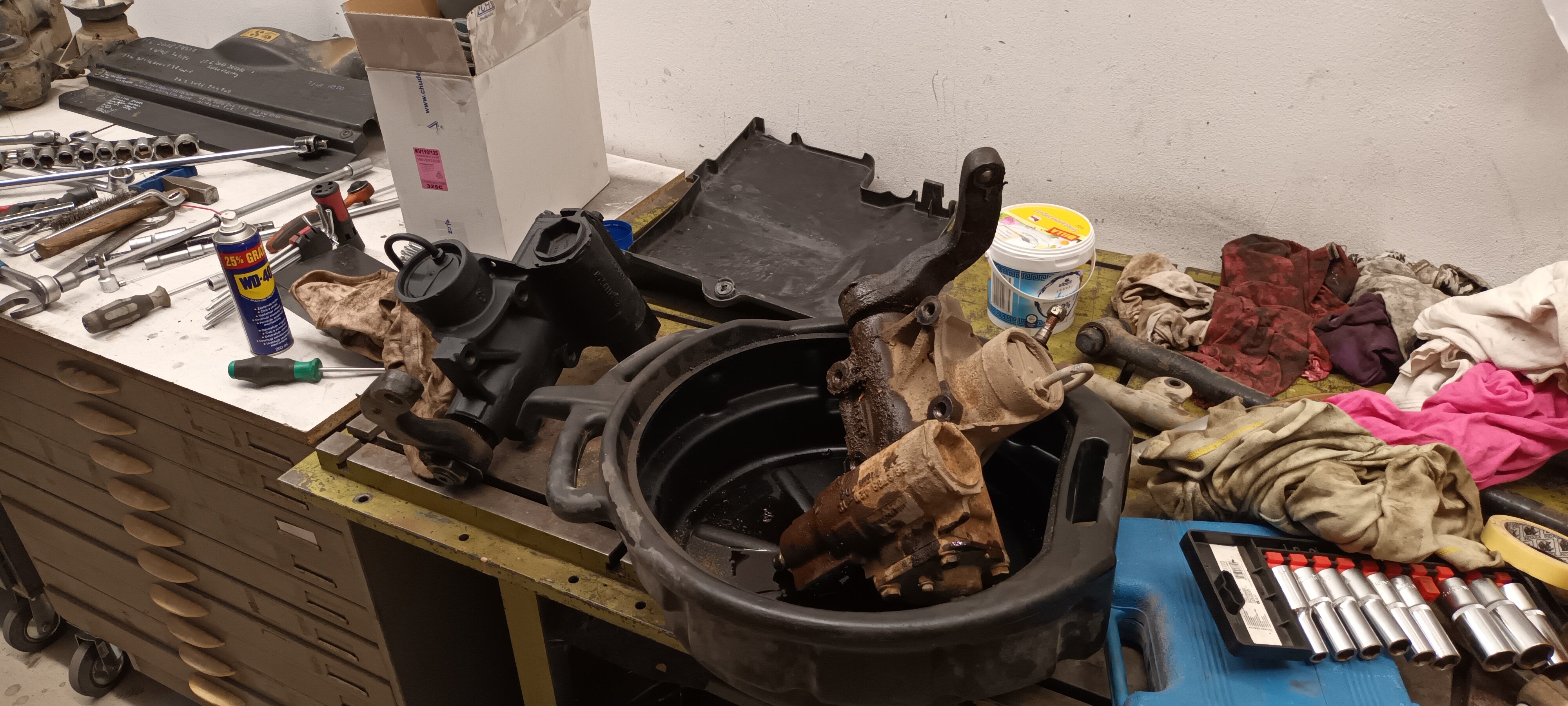

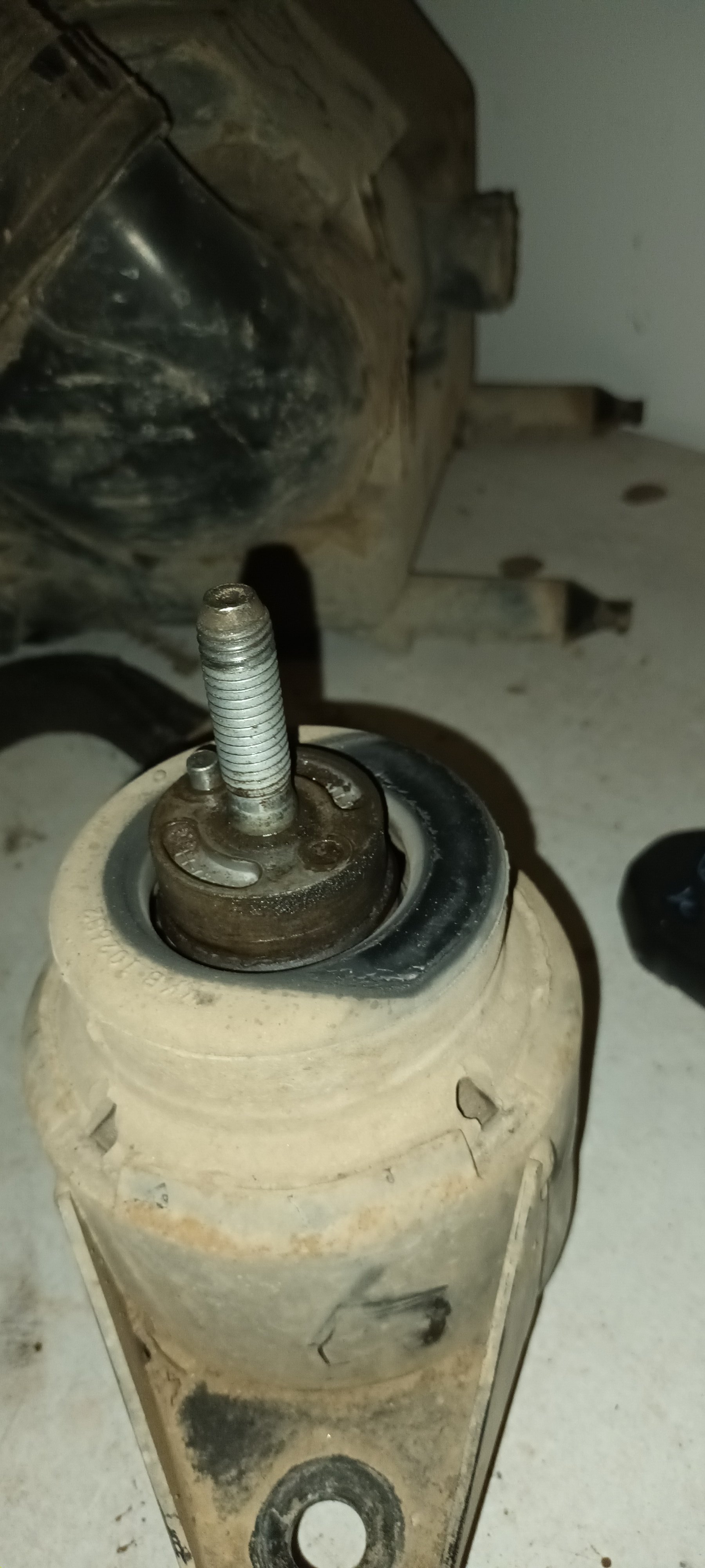

Silentbloky motoru vyměněny, a rovnou jsem konečně přehodil i tekoucí převodku řízení, za repasovanou, snad netekoucí.
Silenblok motoru na straně spolujezdce je v pohodě, stačilo povolit šrouby, nadzvednout motor (před tím sundat vrtuli) a silentblok spodem vyndat. Na straně řidiče to bylo složitější, protože se mi nechtělo rozebírat půlku olejového hospodářství motoru, tak jsem raději demontoval tyč mezi volantem a převodkou řízení, potom se z nadzvednutým motorem dá silentblok pootočit a vymanévrovat ven.
Silentbloky mají zespodu díry, kde je vidět, jestli si střed sednul až dolů, nebo ne. Pokud si sednul, tak jsou na výměnu.
S převodkou je to trošku těžší, ale po odpojení všeho možného, jsem kurtama přitáhnul na stranu vodní hadice a převodka šla ven a nová zpět. Ideálně to chce dva lidi, a novou převodku uvázat na provaz a tahat i z vrchu, protože je pěkně těžká. Motor jsem zvedal zvedákem na motory z vrchu. Mohlo by to jít i heverem zespodu za vanu, ale tohle mi přišlo lepší.

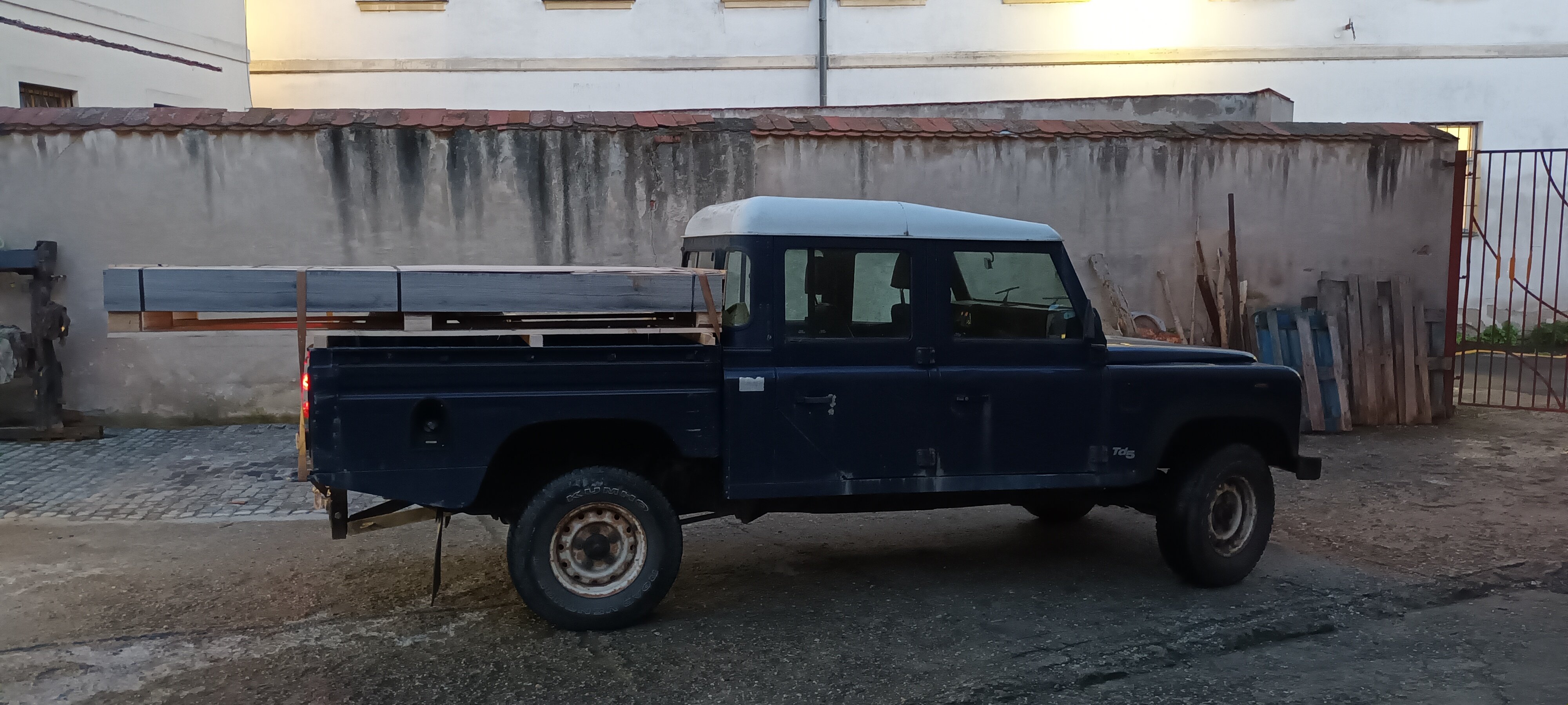

130ka musí pracovat ... Bylo potřeba převézt pár kousků překližky....

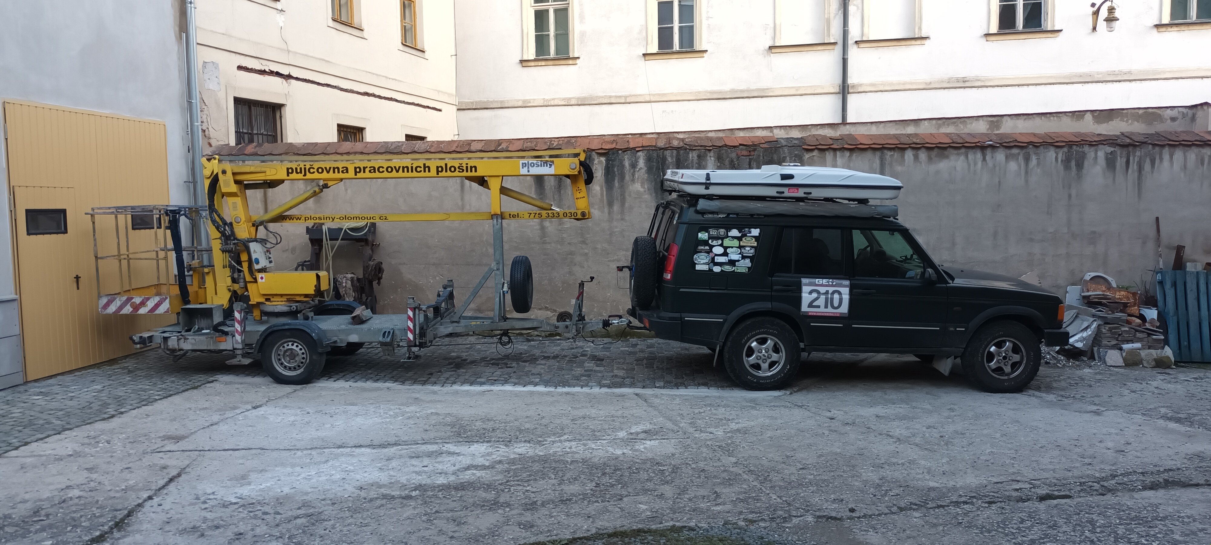

Někdy je D2 lepší než 130ka, zvlášť když 130ka je odjetá pryč. Půjčoval jsem si druhou nejlepší hračku pro chlapa, hned po bagru.
Pak už jenom zbývalo si ten kolotoč u domu postavit a vytočit se až nahoru....

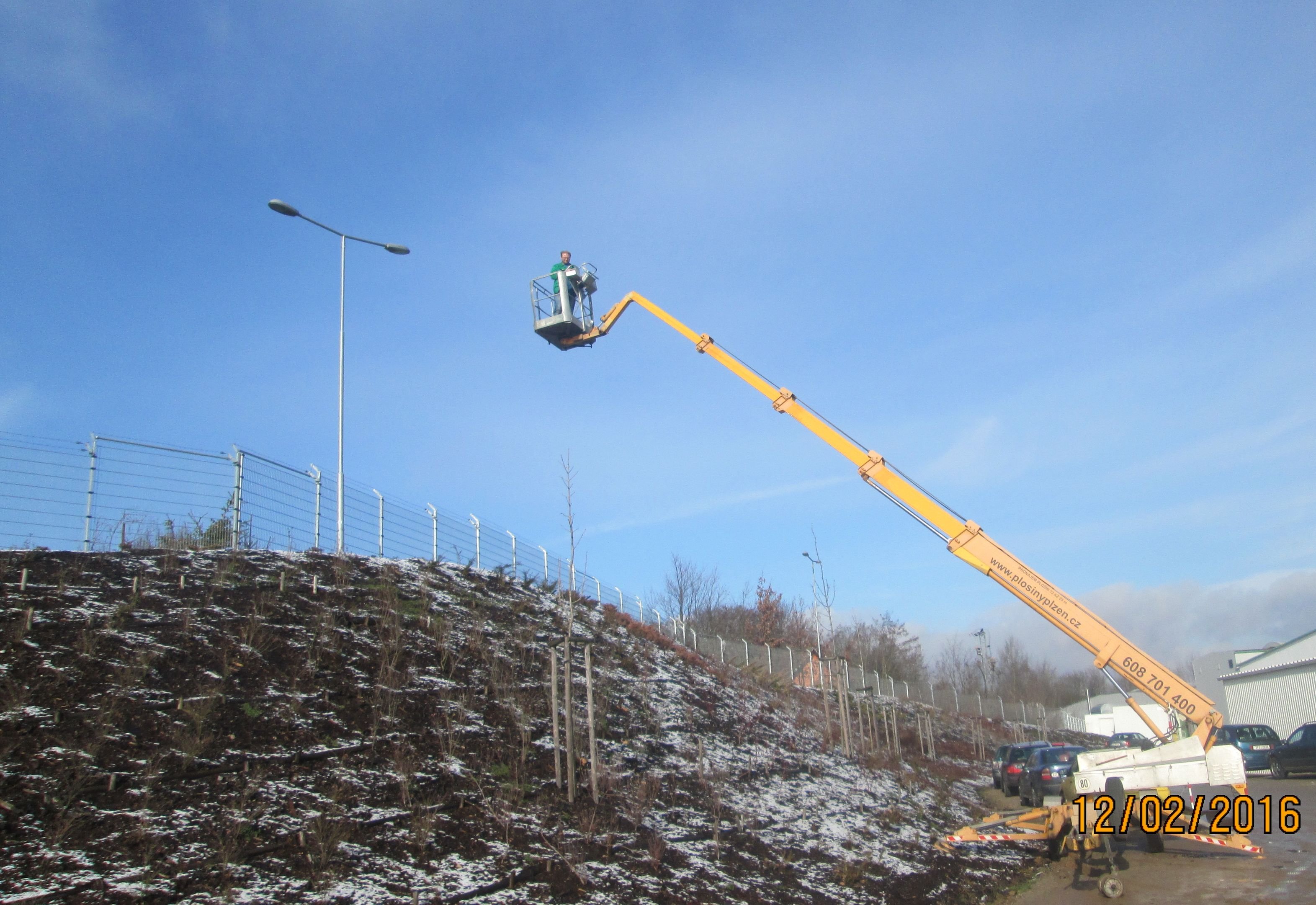

To nevim teda, do dneška mám husí kuži když vidím plošinu

A co teprve ta důvěra v sebe, že si to po 3 minutovém školení pomatuju dobře. Člověk se musí uklidnit, že to přece navrhl nějakej inženýr, a že to nepadá.
Teda, nepadá to většinou. A jestli to byl takovej inźenýr jako jsem já...
Každopádně už tam stojí lešení. Výhled jsem ještě nekontroloval.

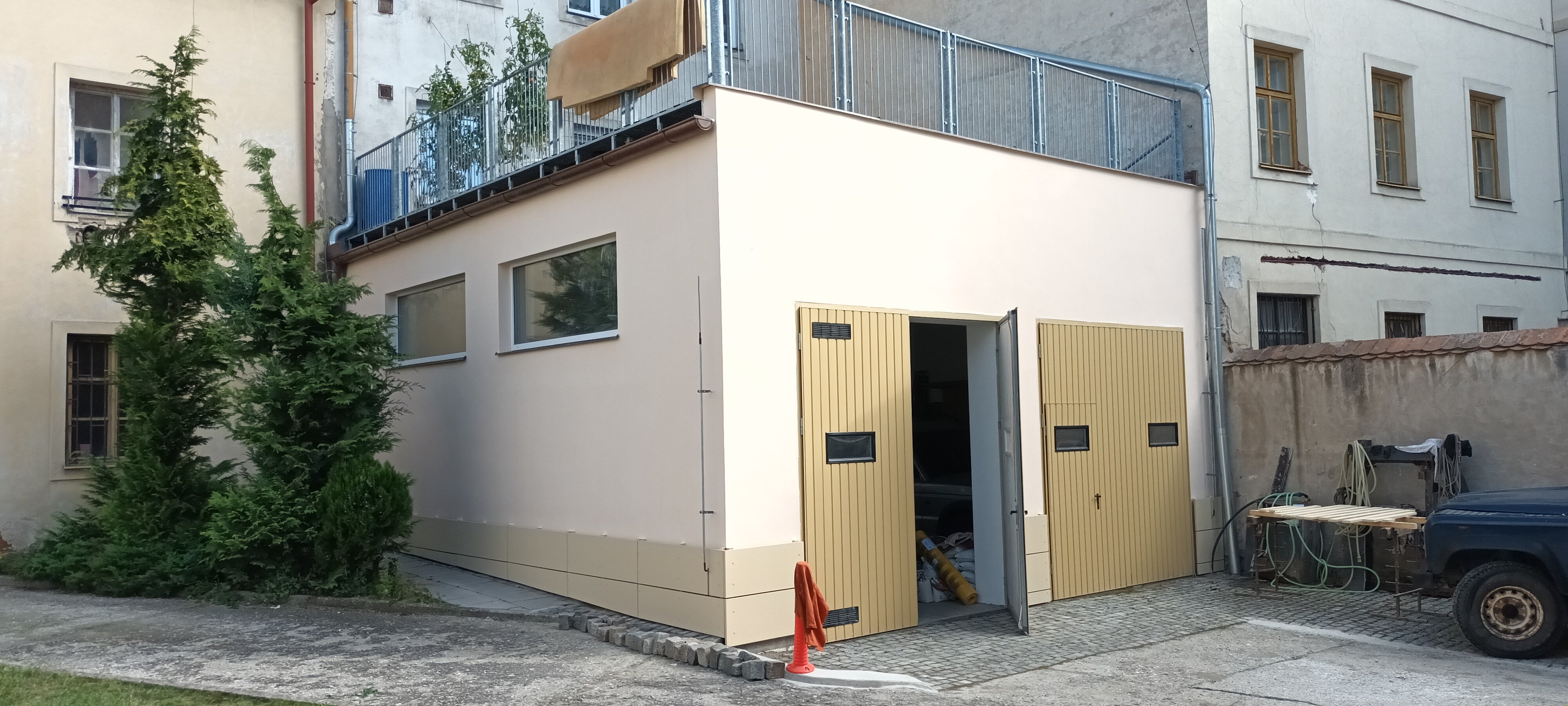

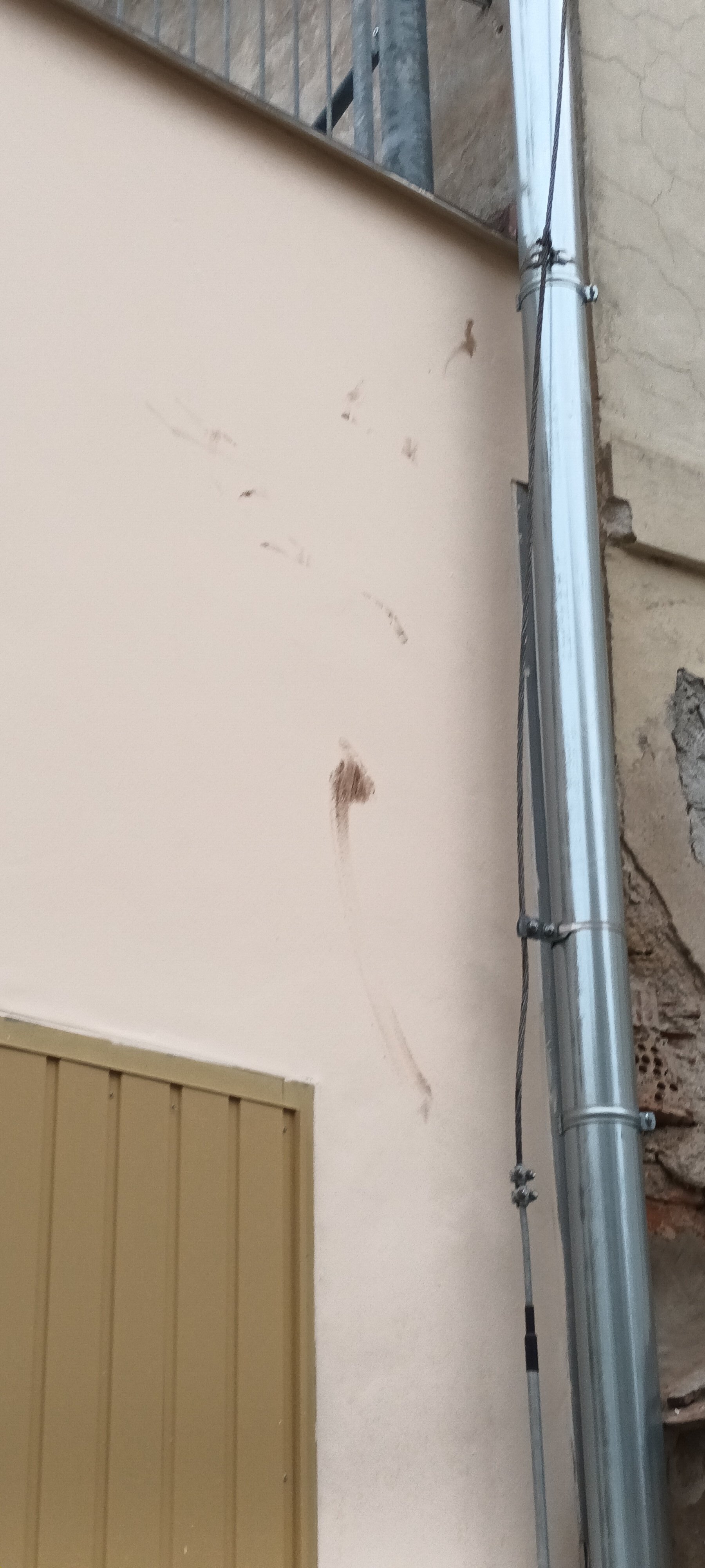

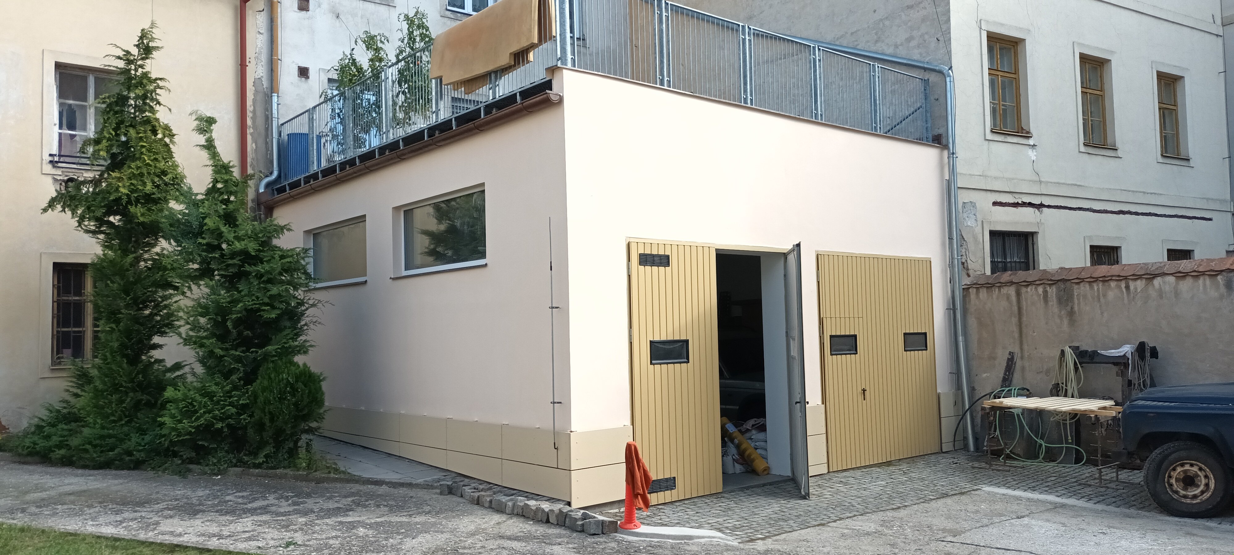

Tak jsme před týdnem natřeli garáž finální barvou. Vypadalo to moc pěkně. Až dnes ve 4:30 slyším dupání po střeše a on tam nahoře panáček, a že je tam omylem
. Ožralý Slovák si vylezl po lešení do 12m, následně přelezl na střechu, po té si pobíhal, a když jsem mu řekl, že jdu volat policajty, tak slezl na druhé straně pro hromosvodu na terasu a následně z ní po hromosvodu dolu. A při tom zašlapal tu nově natřenou fasádu.
Takže noční a dopolední zábava s policií. A ten blbec si to ani nepomatuje.
No nepoděkovali by jste mu.... Shodit ze střechy jsem ho nemohl, kdo by to potom uklízel.
Chápu, že byl ožralej, a možná i něco dalšího, ale být na střeše ve 4 patře omylem je už trošku moc. A ještě se u toho nechat chytit.
