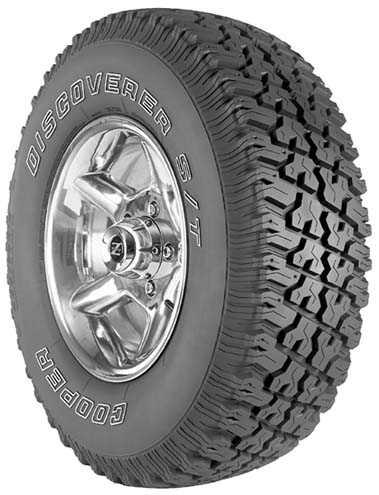

jaký je váš názor na tyto dvě pneu. musím dodat že bych stím chtěl i trošku cestovat
jedna je cooper 265/75 R16 ST
a druhá Hankoog MT-RT03

a ta druhá

Mam ty Coopery ST od jara a maximální spokojenost.V terénu to umí a na silnici to jezdí taky dobře.

můžete někdo ještě poradit zda obout rozměr 265/75 R16 nebo 235/85 R16 chtěl bych aby to bylo jak funkční tak hezké
přiznám se že jezdím 50%teren a 50%silnice.upřímně vííííc na silnici
tet mám dvě favoritky
cooper Discoverer S/T 265/75 , nebo
BFG mud terrain T/A KM2 265/75
prosím o váš názor :blush

... funkcne to bude na oboch rozmeroch a krajsie na 265...

....a s 235 to pojede lepe a bude to min zrat :wink:
Ale vzhled je vzhled,ja mam 255 :lol:

tak 265 jsou už jasné. a ještě poradte zda ty COOPER S/T nebo BFG T/A jak jsem psal v předešlém příspěvku

bandit5 píše:tak 265 jsou už jasné. a ještě poradte zda ty COOPER S/T nebo BFG T/A jak jsem psal v předešlém příspěvku
No jetli jezdíš tak jak píšeš, tak ty COOPER S/T.

Cooper S/T máš poměr silnice/terén 40/60, BFG MT 20/80 a BFG AT 50/50. Doporučil bych ti spíše pro tvoje potřeby BFG AT, které jezdí hodně kluků a nemají s něma problém. Navíc jsou více zpevněné proti průrazu. :wink:

Taky jsem zvažoval jestli Cooper S/T nebo BFG A/T.
Jezdím víc po silnici ale zase když jedu do terénu tak je docela těžkej tak jsem zvolil Cooper S/T a jsem maximálně spokojený.
