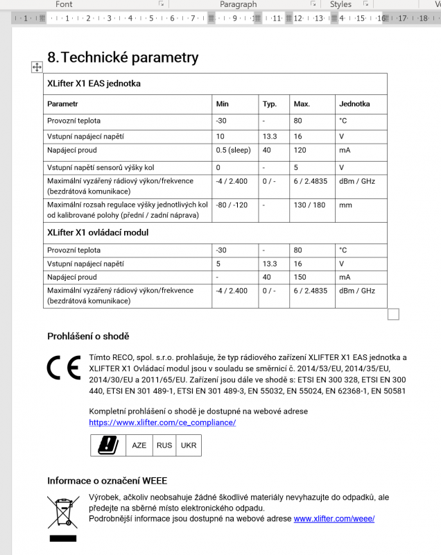

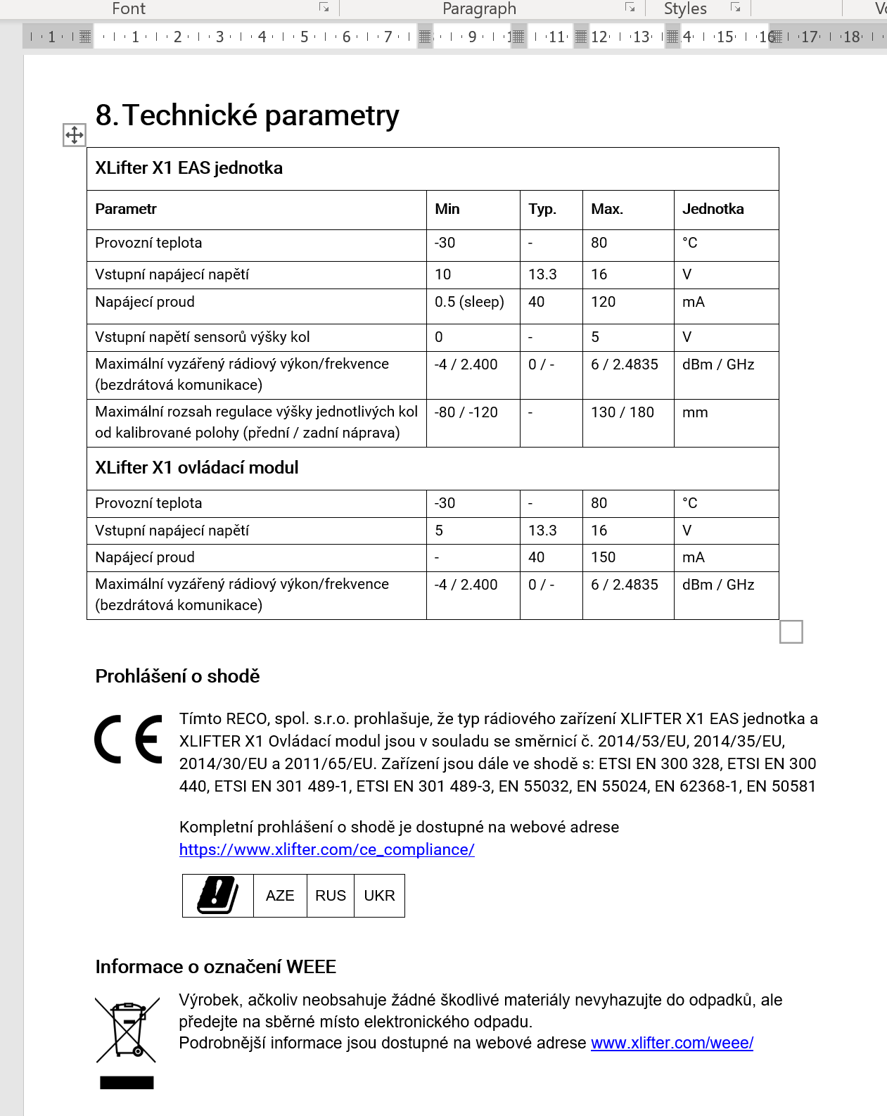

Vam dam mobilni aplikace a l332ky :D
Seru se tu s blbostma ala hafo varovani pro obyvatele ty zeme kde se "zaluji vyrobce mikrovlky za to ze usmazi kocku" ;)
Neco pro Madtoma:
PS: ne, ty provozni teploty jsem zatim netestoval v komore, to jsem tak nastrelil. Ale prosel jsem poctive soucastky vsude je -40 az +80
Re: XLIFTER - Vývoj kontroléru výšky pro D3/4/RRS - Český LLAMS
#743 Příspěvek od MadTom » 15 bře 2019 21:02
A to mi jako chceš říct, že jsi to nezkusil ani zavřít do mražáku doma nebo do ledničky v autě? Největší problém bych hledal v displeji - bude v mrazu fungovat? Zbytek by snad mohl být v pohodě, netuším ale, co udělají ty rádiové moduly. Já jsem na testování měl obyčejnej nejmenší mražák, postavenej vedle stolu, pokud se nechal běžet naplno, tak vytáhnul zhruba -36°C.
A co se týče toho odběru naprázdno - i 0,5mA není úplně zanedbatelných, pokud by to mohlo být pod 0,1mA, tak už bych to neřešil. Nedá se tam udělat ještě něco jako hlubší sleep? Teda až po nějaké dlouhé době po "vypnutí" auta. Třeba když auto pojede v kontejneru přes moře, nebo bude naopak čekat někde na letišti.
Kreativní tvorba parametrů není nic neobvyklého. :mrgreen:

Ještě bych se zamyslel nad extrémními parametry - co by to mělo přežít, jestli je tam uvádět - třeba u signálu z čidel je to zkrat na zem, zkrat na 12V a podobně.

:))) Musim ti na to odpovidat?
V displeji bych zase takovy problem nehledal. Jeho rating dle vyrobce je od -30, neni to kriticky komponent, i kdyby se ovladani rozbilo tak auto jede dal a navic nikdo v kabine nebude jezdit v -40, pac si zatopi.
U toho 0.5 mA to souhlas, na autobaterii je to ale zcela v pohode (norma je pry maximum 20mA). Jinak z toho je 0.5mA je 0.499 quiescent proud stabilizatoru a tech par zbylych mikroamper procesor :)
Ono se ukazalo ze vybrat stabilizator tak aby byl automotive, vydrzel rozumne vstupni napeti a zaroven zral v klidu malo vubec neni jednoducha vec.
#746 Příspěvek od MadTom » 15 bře 2019 21:32
Jo tak to souhlasím, každopádně v návodu to máš. A pokud ještě nemá v autě kompresorovou lednici, tak máš nádherný důvod si ji pořídit. S displejem souhlasím, ale víš jak to je - důvěřuj ale prověřuj. A že v té zimě to nikdo nepotřebuje - -30 není zase tam moc, aby někdo s autem chtěl jet, a tedy nejdřív přišel, aby si nastartoval a nechal auto ohřát. Takové Finsko není zase tak daleko a -20°C v zimě je běžná teplota. Však uvidíš, až to vyzkoušíš.

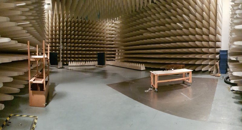

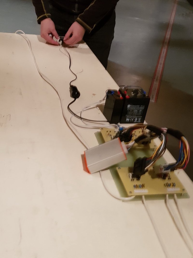

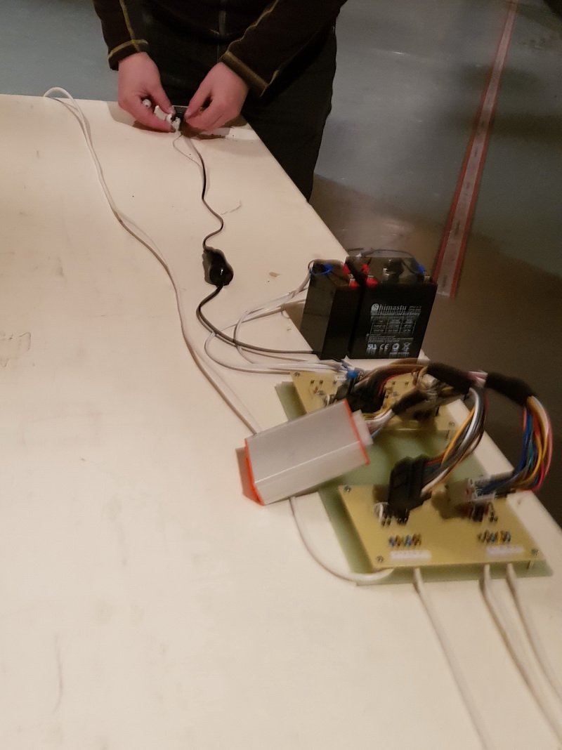

Tak pripraveno na ctvrtecni EMC zkusebnu :)

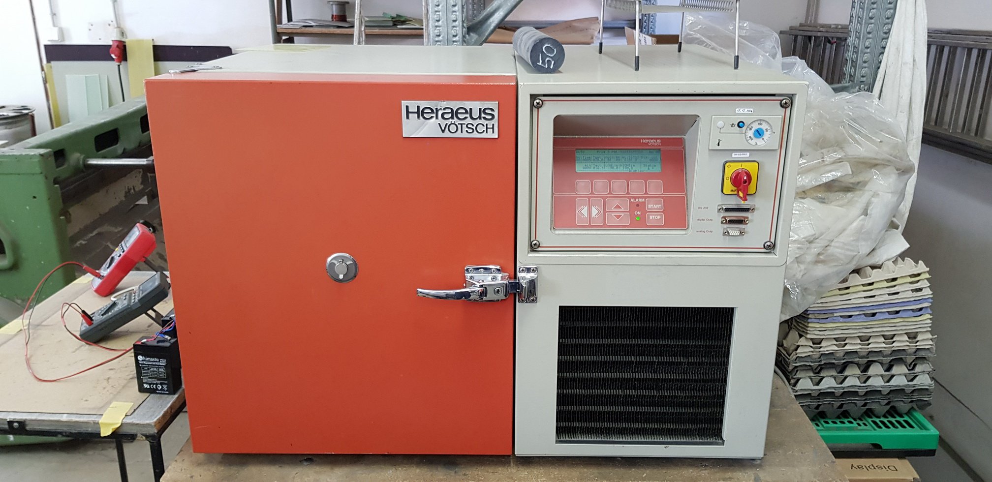

A dneska jsem zjistil, ze muj vyrobce ma klimatickou zkusebni komoru, takze XLifteru pekne brzo zatopime. Teda zamrazime. Nebo oboji.
Pry mu to umi az -70 stupnu, nicmene myslim ze pod tech -40 to nebudu pokouset :)
#748 Příspěvek od MadTom » 18 bře 2019 22:09
Teda nechci rýpat, ale s čím jdeš vlastně do zkušebny? Na vyzařování - počítej se zkrácováním kabelů (vem si na to věci), krátký kabel méně vyzařuje. dál by to chtělo sebou nějaké ferity (delěná zacvakávací jádra, když bude něco špatně). A hlavně, co tam není to nevyzařuje - napájení od ovládací modul bych si nachytal i s krátkým kablíkem a extra baterkou těsně u modulu.
A jestli to má jít na elektrickou odolnost, tak ty destičky a podobně bych jim vůbec neukazoval.
Dej vědět, jak jsi dopadnul.

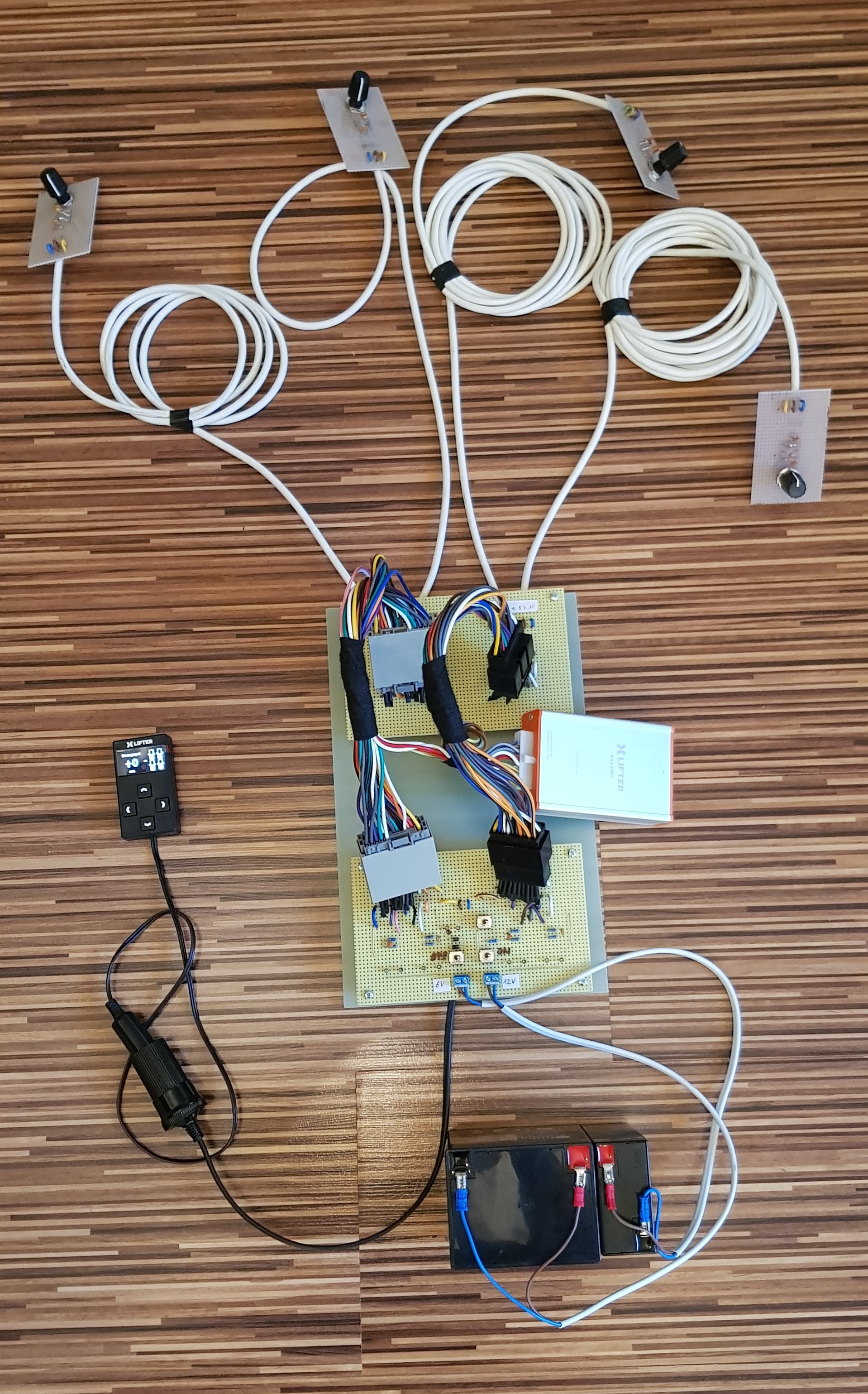

#749 Příspěvek od HST » 18 bře 2019 22:16

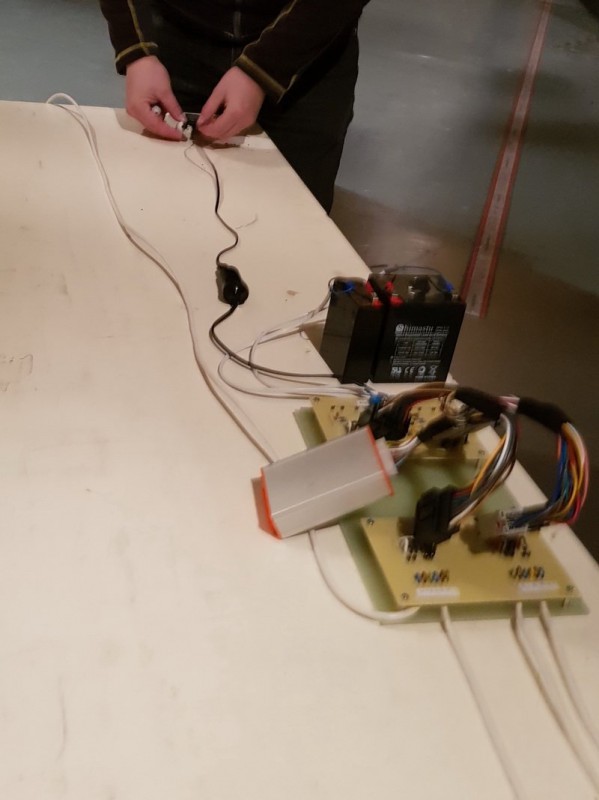

Vyzarovani - Je to takhle cely prave schvalne - aby se to co nejbliz priblizilo kabelazi v aute. Na zkusebne si ty "senzory vysek" pekne rozlozime jako jsou kola u auta...
+ je to nanecisto, bez protokolu. Jinak sehnal jsem na to cloveka, ktery 13 let dela v oboru, takze verim ze jsem ve spravnych rukach.

#751 Příspěvek od HST » 21 bře 2019 14:41
Tak taky zajimava zkusenost, to zkouskovani :)

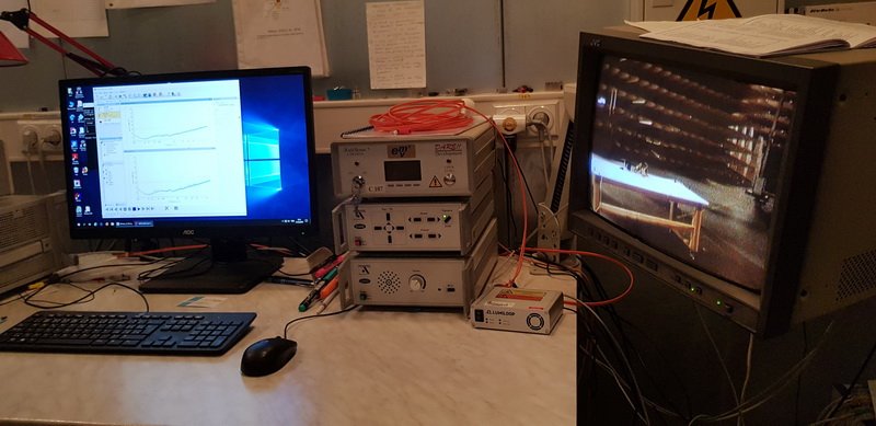

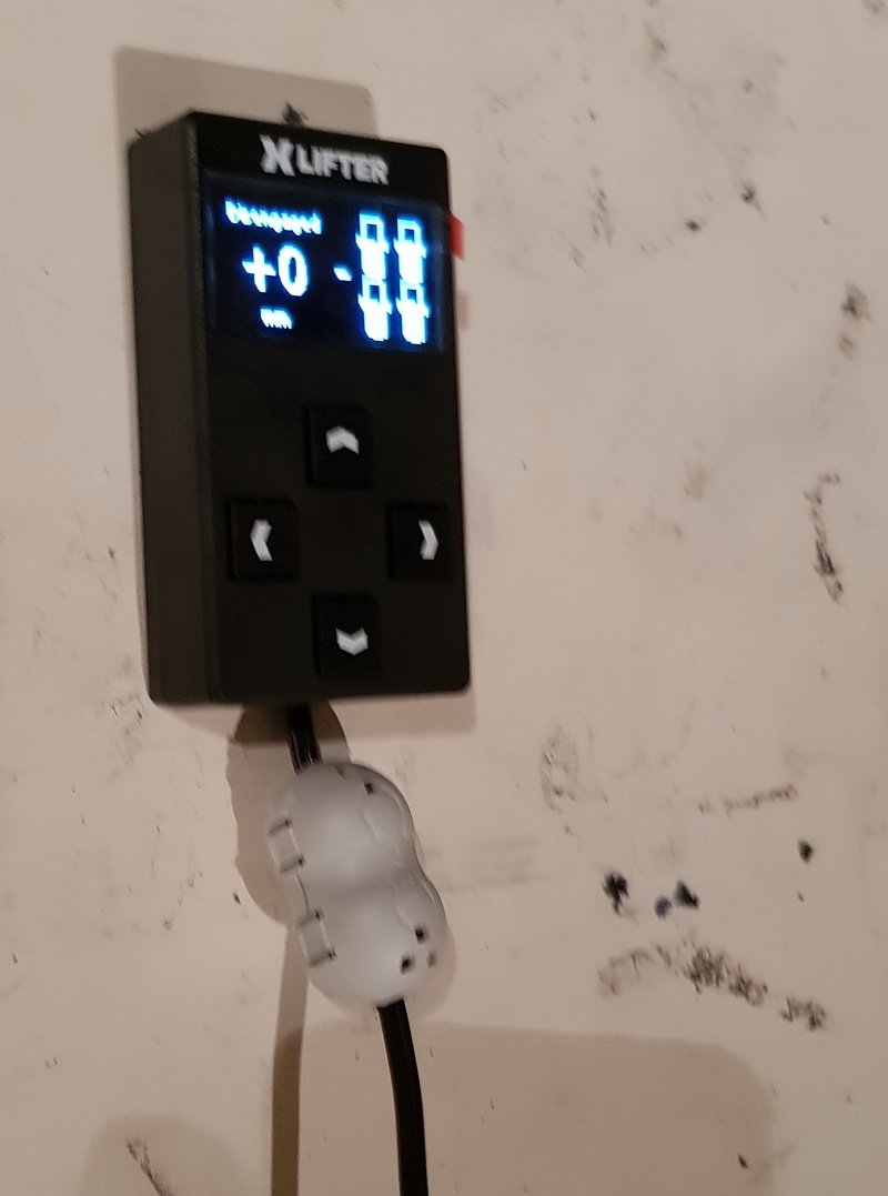

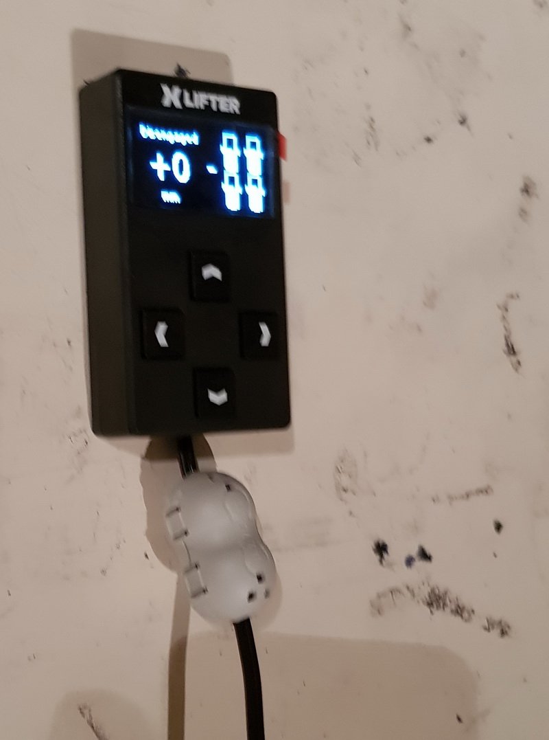

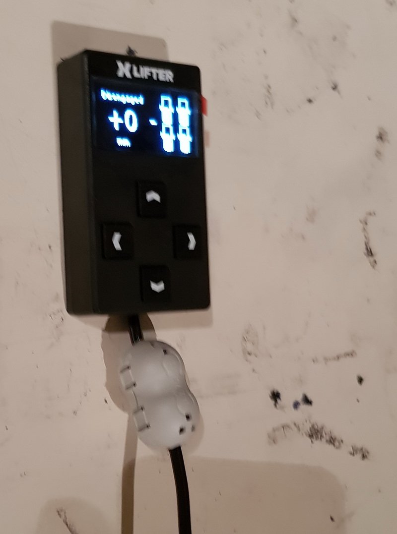

Dneska dopoledne se XLifter pokorne sklonil pred velkym bratrem merici anteny a v radiovem spektru 30-1000Mhz se snazil se byt co nejvic potichu.
No a dopadlo to dobre. Na prvni pokus to bylo skoro super vyjma jedne spicky kolem 240 Mhz o 1db presahujici normu (to je velmi tesne).
Po pridani maleho feritu na napajeci kabel ovladaciho modulu je vysledek uplne vzorny. Maji tam na to pripravenej primo ukazkovy regal s feritama :)
Tak mam radost. Na dalsi varku plosnaku pridam male feritove vehementy dovnitr modulu a bude vyreseno.
Tak to bylo mereni emisi. Ted uz jen radio 1-6Ghz, odolnost a do klimakomory. A pak mozna homologace do auta :) A pak ficak v my penezence :DDD
Miluju tenhle projekt. Stale se clovek uci neco noveho.

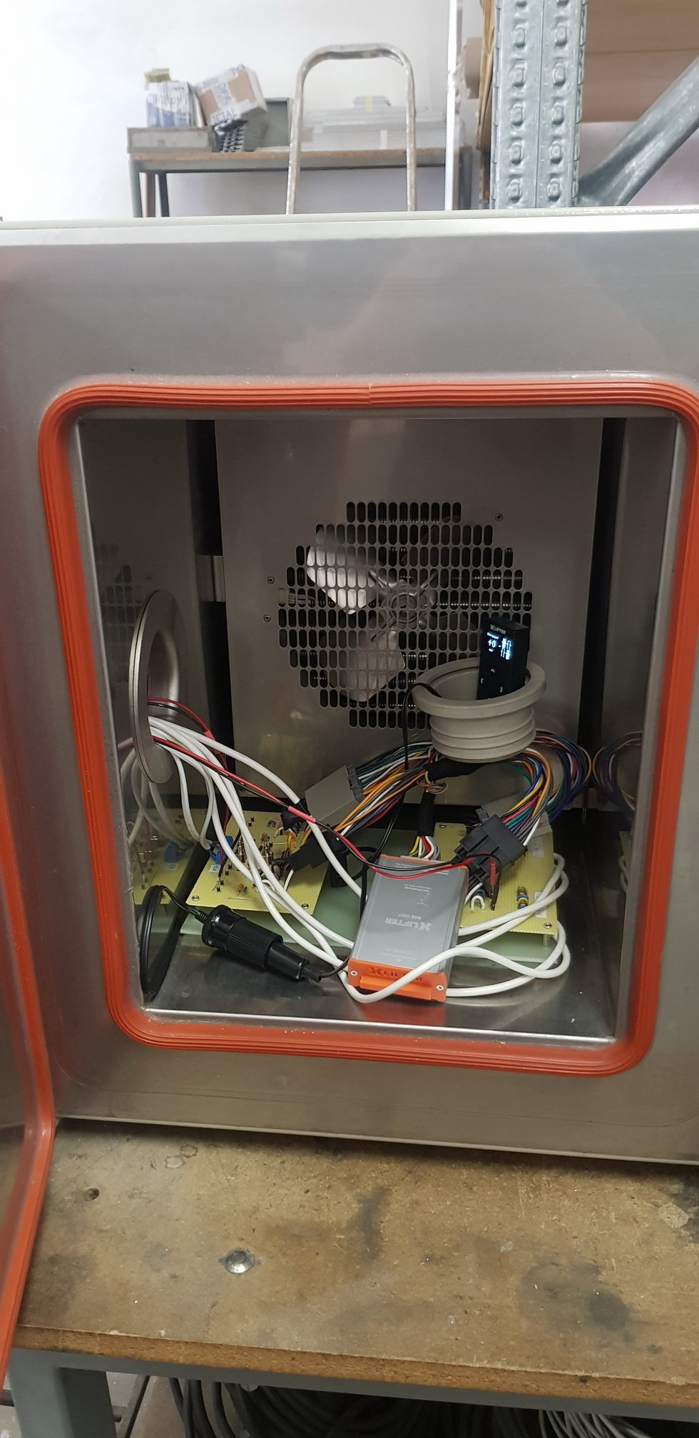

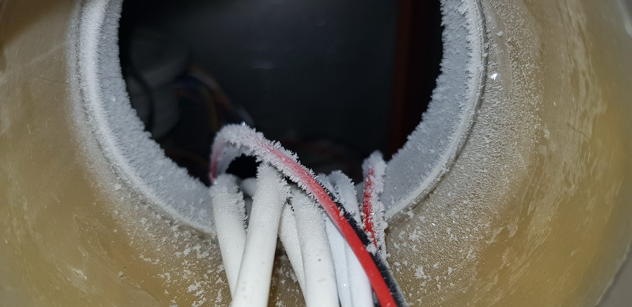

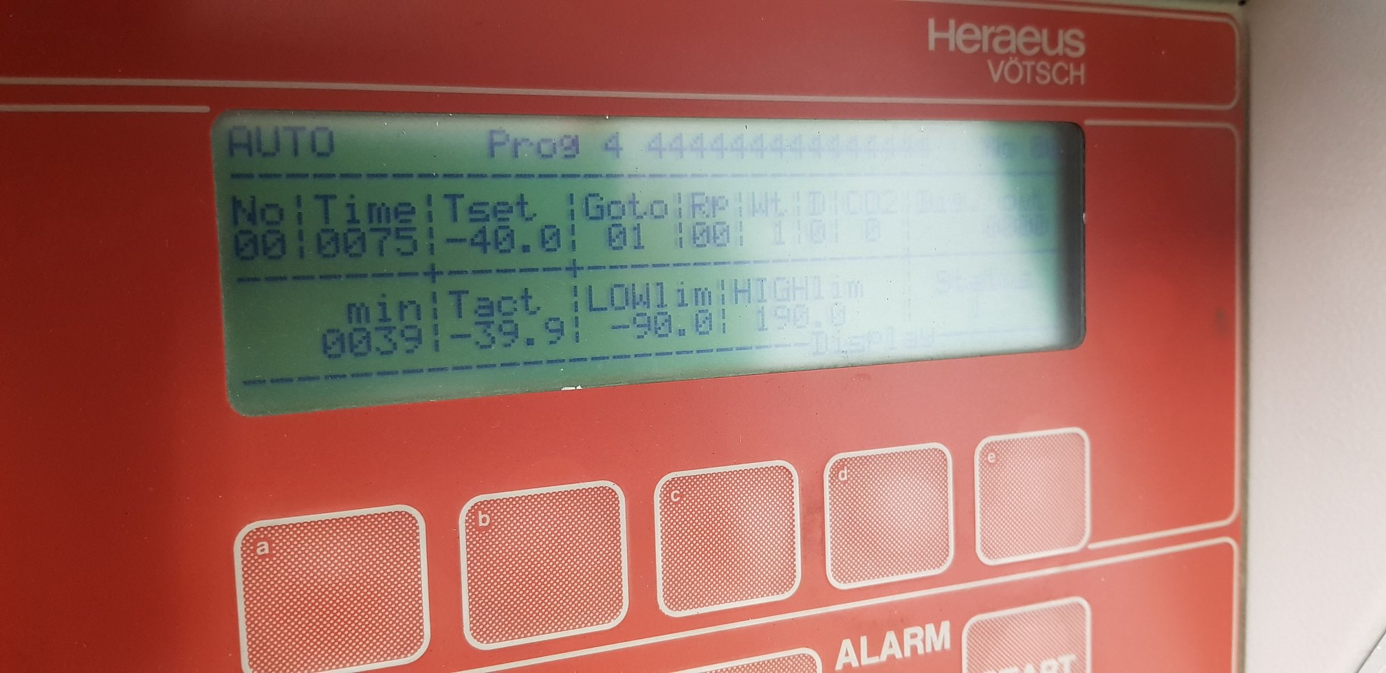

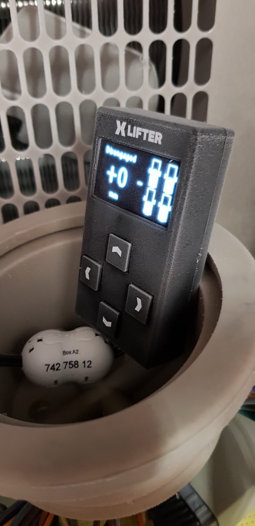

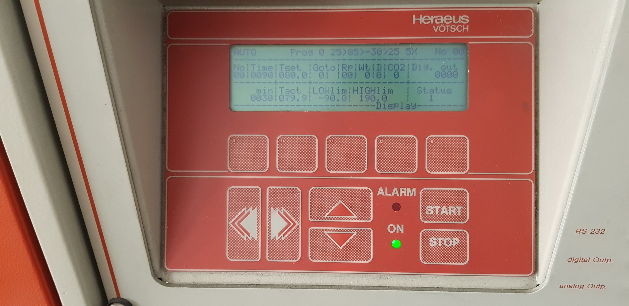

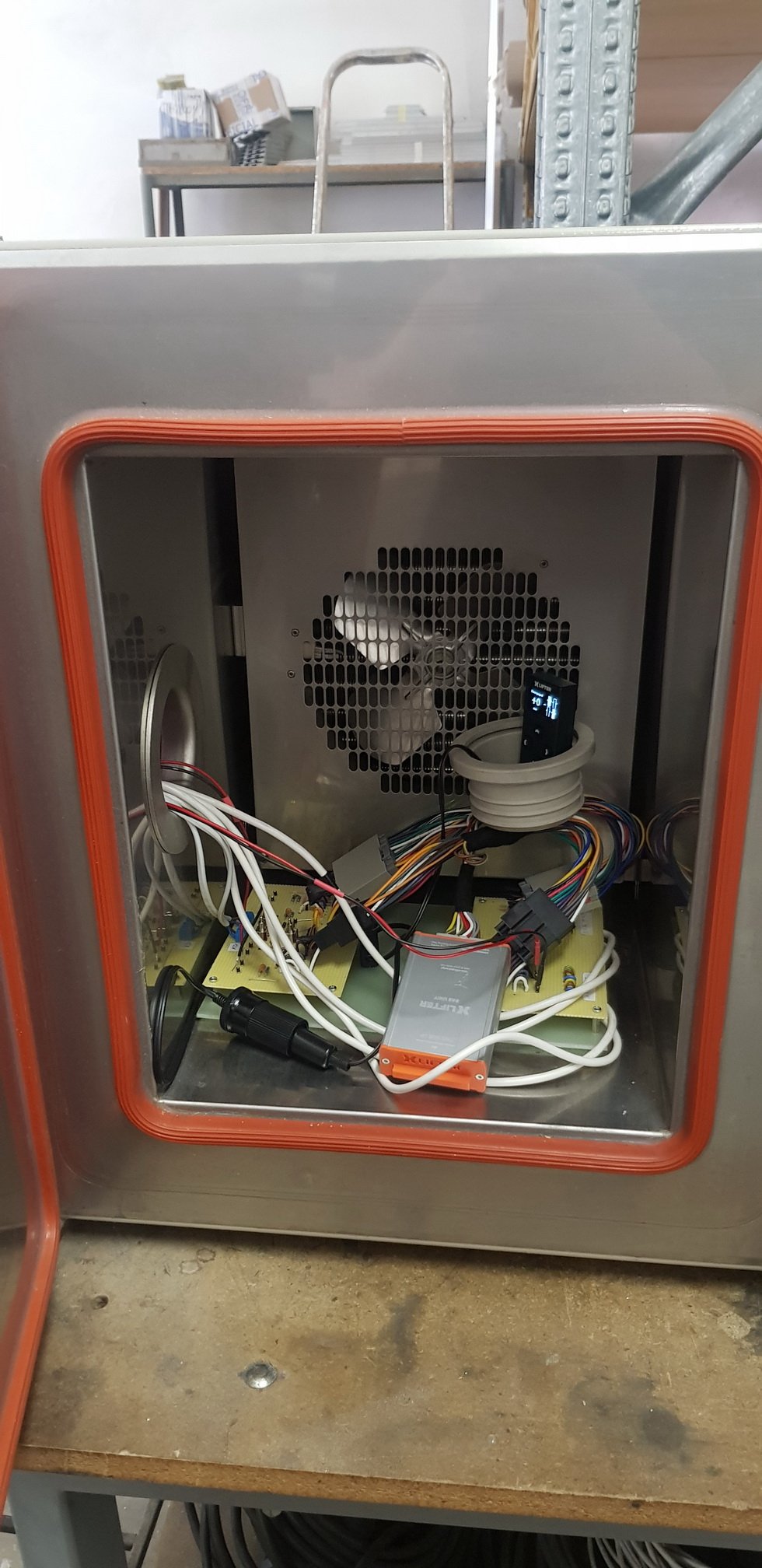

... jinak dneska jsem XLifteru dal fakt kour.
Zavrel jsem ho do komory a napred pul hodiny kosil -40 stupnema a pak pul hodiny +80 stupnema.
Chudak :D
Meril jsem shodu "prupisu" napeti ze vstupu na vystupy (do 10mV), obecne fungovani, bezdratovou komunikaci a chovani displeje.
A vse GOOD, ani jeden problem. Teda krom malickosti ze se mi o milimetr prohlo zadni oranzove 3D tistene vicko, protoze pouzity material PET-G je ca do 70-80 stupnu, takze dalsi tisknu z ABSka, ktere je do 100. Ale to je prkotina :)
Tak mam radost :)
Takze EMC vyzarovani a klima done a ted uz jen to radio a homologace do auta :D
