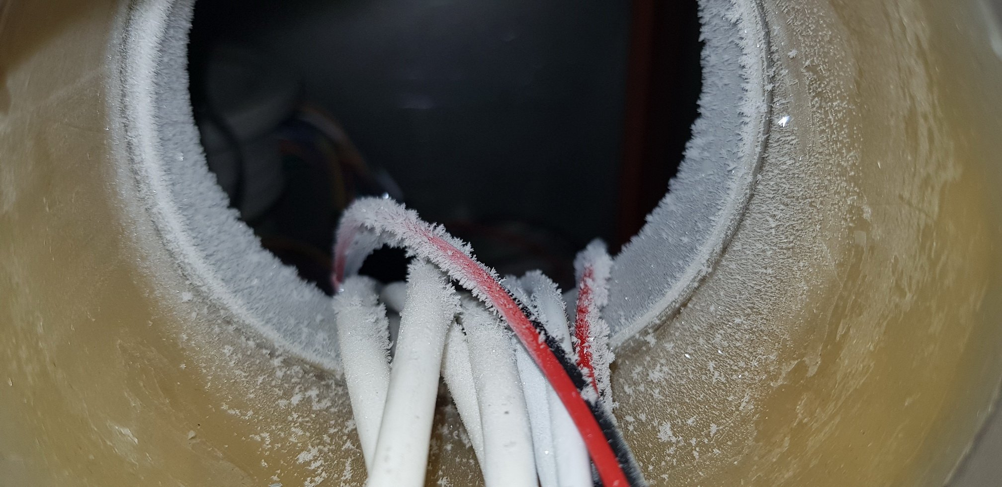

A poznámka na okraj - doporučuju to na test dát do igeliťáku, jinak se to po vyndání z mražáku celé orosí ojíní a následně, jak se jinovatka rozpustí, tak to bude celé mokré - i uvnitř.
