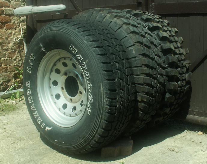

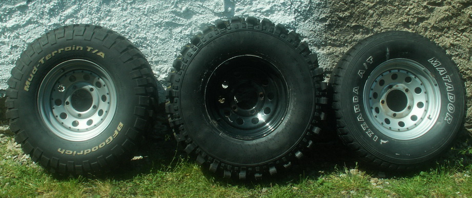

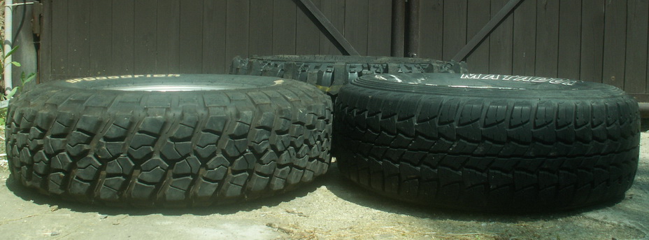

Pořídil jsem italský protektory Tagom Shark jako třetí sadu a trochu si hrál s kolama a porovnával.
Tagom Shark 285/75 R16 (8"disk)
BFG MT KM2 255/85 R16 (7"disk)
Matador Izzarda 265/70 R16 (7"disk)
..řešim taky dilema jaký gumy obout na ten Island. Je mi jasný, že ostrý šutry ty pneu dost poškodí. Proto se mi nechce brát ty BFG, který sem kupoval nedávno. Radši bych vzal ty ATčka od Matadoru, těch už mi líto nebude ale zas si řikám, že ta odolnost na boční průraz je nedostatečná. Tak jak tak povezu stejně dvě rezervy. Jakou máte zkušenost?

Moje zkušenost je taková :
1. Já měl Goddyear MT ale nízký profil - 255/55R19 = a vydržely bez poškození
2. Miloš II měl MT na D2 = žádný problém s pneu
3.Petrs měl Continental AT - standartní rozměr 255/60R18 = taky vydržely bez problémů
4.Pavel měl original kola ( silniční nezesílené) - taky rozměr 255/60R18 = a taky pohoda
Vlastně naše skupina neměla žádné problémy s pneumatikama ( a vlastně měl každý obuto něco jinnýho
) a to ještě podotýkám,že mě někteří před profilem /55 varovali .Že to nevydrží,ale vydrželo . Asi anděl strážný
V létě není na Islandu potřeba upouštět kola a kdyby náhodou ti Krangu nestačili dvě rezervy,tak ti rádi půjčí Islanďani nějakou tu 44 pneu

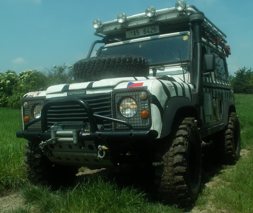

Dík Rudo za názor, tak to asi nechám na těch MTčkách, když je taky používaj na rock crawling.
Tady je ještě fotka s těma protektorama, jsou brutální a mám takový tušení, že bych měl shánět odolnější přední poloosy

... kedysi davno som uvazoval nad tymto rozmerom ale ked som to videl nazivo tak ee. Rozum zvitazil a ostal som pri 265/75R16. Aj s tymto rozmerom citim, ze Defik ma co robit a prvy vyjazd znamenal poloosu.KRANG píše: Tady je ještě fotka s těma protektorama, jsou brutální a mám takový tušení, že bych měl shánět odolnější přední poloosy
Re: DISKY + PNEUMATIKY, ZVÝŠENÉ PODVOZKY
No já vim, právě, že jsi to byl ty kdo mi nasadil toho brouka do hlavyMiloš II píše:Jak jsem ti říkal stačí normální AT (menší spotřeba, hlučnost) Sice Defovi sluší víc ten dravější vzorek-----ale univerzální AT v pohodě. Miloš II
