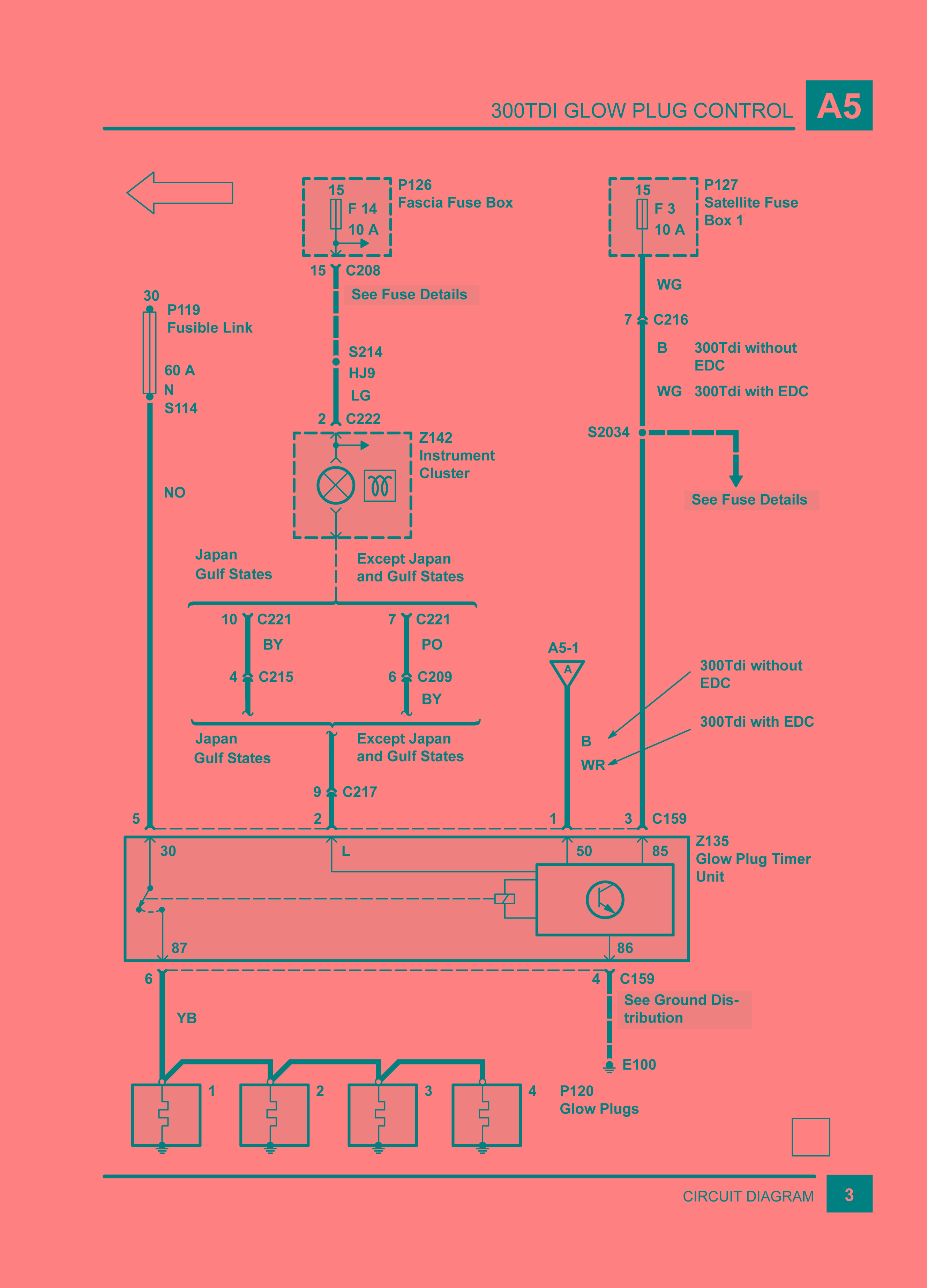

Tak mi to nedalo a podíval jsem se do schématu na žhavení pro motor Land Rover 300TDi, (Discovery 1). Tak že na rozdíl od Jeepa, je to na konec obyčejný časový obvod bez toho, že by bral signál o teplotě motoru, atd. -viz. přiložený schéma.
Motor td5 tak tam to bude asi sofistikovanější , ale na to se podívám až bude čas. Jinak je pravda že motory s přímím vstřikem tedy pokud jsou v pořádku se natočí i bez hžavení.

Znovu a jednodušeji - u TD5ky má řídící jednotka motoru 2 extra výstupy, jeden ovládá kontrolku žhavení, druhý relé žhavení. Vše ostatní, tedy zda a jdy žhavit, je dáno programem v řídící jednotce. Vliv má nejenom teplota vzduchu, vody, nafty, ..., ale i otáčky motoru.
