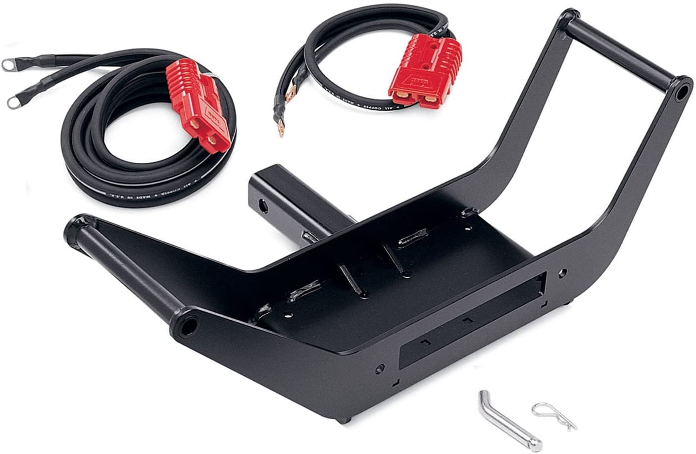

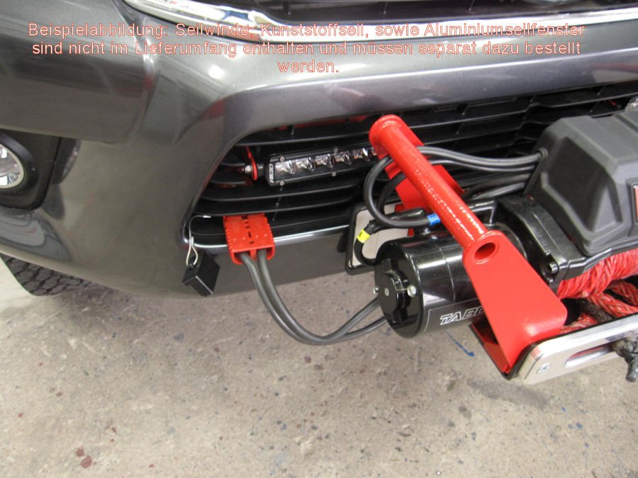

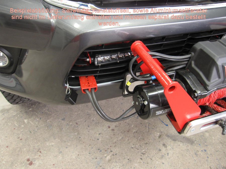

#705 Příspěvek od Land Jirka » 19 lis 2020 08:25
Romus píše: 17 lis 2020 14:19 Máte někdo zkušenosti s přenosným navijákem, který není zabudovaný na autě?
Jestli myslíš něco jako spojení lanem za tažné oka v autě a dát na baterku kleště stejně jako startovací kabely, tak je to na nic.
Jediné funkční řešení když to nechceš tahat stále sebou je multimount system.
To ale znamená vzadu americké tažné a vepředu to samé (silnostěný jekl) pevně přimontovat k rámu a natáhnout silové kabely s průřezem ideálně dozadu 50mm dopředu kde je baterie blízko je na hraně průřez 35mm. Silové zásuvky a pak to funguje.

#711 Příspěvek od Lukasino » 19 lis 2020 13:08
Land Jirka píše: 19 lis 2020 08:25
A proč je lepší multimount než naviják na plotně, který se chytí za oko vepředu, nebo tažné / oko vzadu třeba krátkou kurtou / lanem s hákem? Mě to naopak přijde lepší, protože pak člověk nemusí řešit problémy jak píše MadTom, kdy je potřeba tahat do boku a to uchycení to prostě nedá...
To, že je potřeba opravdu pořádný kabel s konektorem, to je bez debat samozřejmě.

#712 Příspěvek od Land Jirka » 19 lis 2020 22:27
Montuju a používám navijáky nějakých pětadvacet let a většinou píšu jen to co znám a mám vyzkoušené. :wink:
Problém s taháním do stran co psal Tom by asi naviják na kurtně nevyřešil.
Když někdo odflákne montáž a používá poddimenzované komponenty tak ať trpí.
Na změnu směru existuje kladka. Vím, že je někdy složité najít správný bod na tahání.
Zažil jsem přetržené lana, díry od háků a šeklů do kastle, vyrvané kusy auta i tažnými oky, nádrží a nárazníkem. :-)
Čím víc lan a spojovacích prvků tím větší pravděpodobnost, že něco povolí a u vyprošťování může jít i o zdraví.
U skoro každého auta máš v návodě napsané, že origo tažný prvek umístěný na vozidle slouží jen k táhnutí vozidla ale není určen k vyprošťování.
Americké tažné má tu výhodu, že si tam můžeš dát spoustu příslušenství.
Multimont na tažným uděláš i kloubový.
Každý svého štěstí strojvůdcem...
