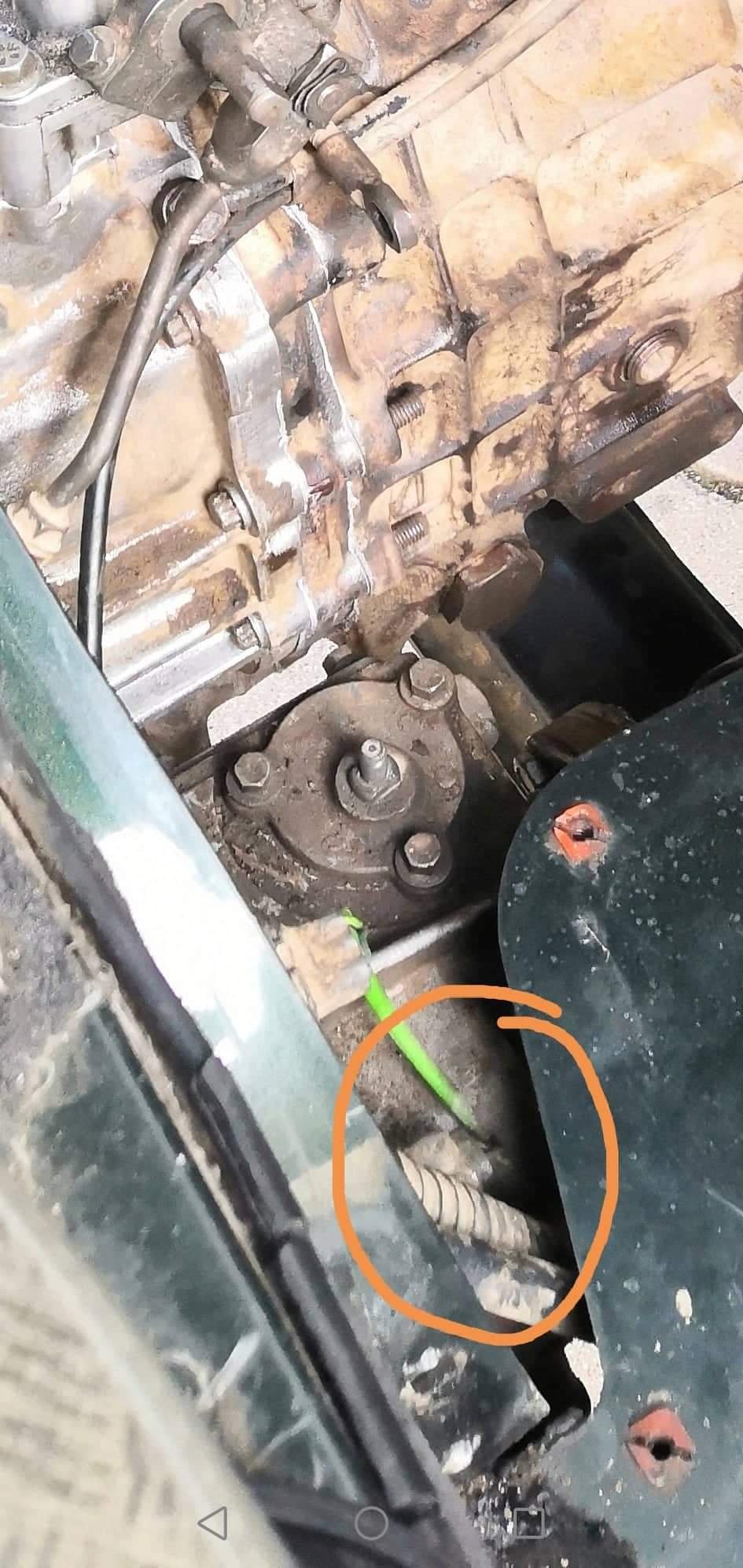

Ten by mal byt dostupny cez dekel pod cubby boxom. Je trochu vpredu ale mohlo by to ist. Ja som k nemu menil kabelaz a spiatockovy snimac a slo to celkom v pohode.

myso87 píše: 30 pro 2020 21:04 Ten by mal byt dostupny cez dekel pod cubby boxom.
... no neviem.

#703 Příspěvek od myso87 » 30 pro 2020 21:37
No.. :grin: ale nahmatat by siel.

#704 Příspěvek od martin1979 » 31 pro 2020 13:47
nahmať šiel dierou pod cuby.. a do konca aj z pod auta som ho nahmatal..:-)
Dano to máš dole tunel? ak dobre vidím.. ešte som rozmýšlaľ že rozoberiem podlahu spolujazdca..

martin1979 píše: 31 pro 2020 13:47
... jasne. Je to otazka 5min (ked to uz ovladas).
