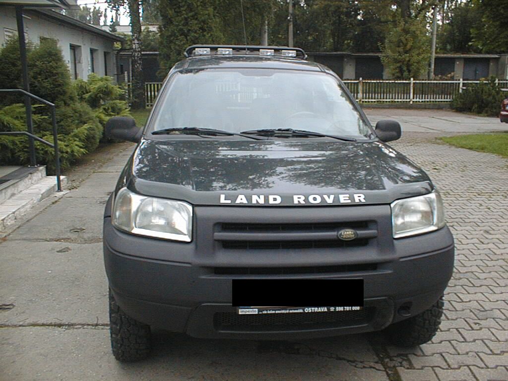

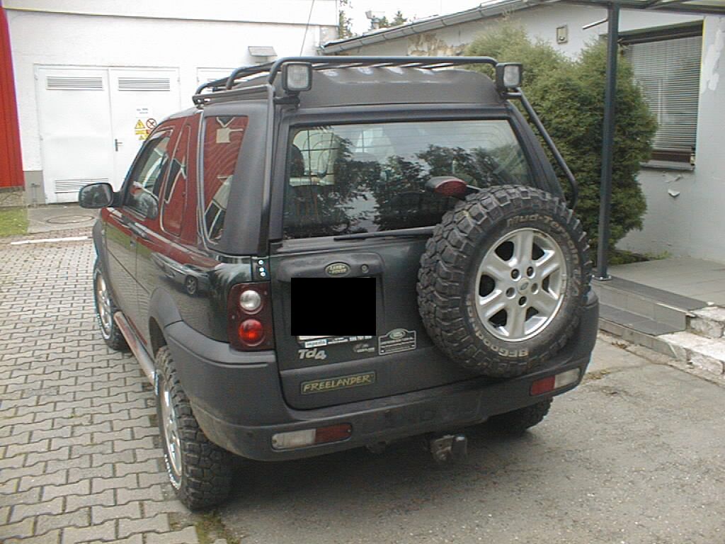

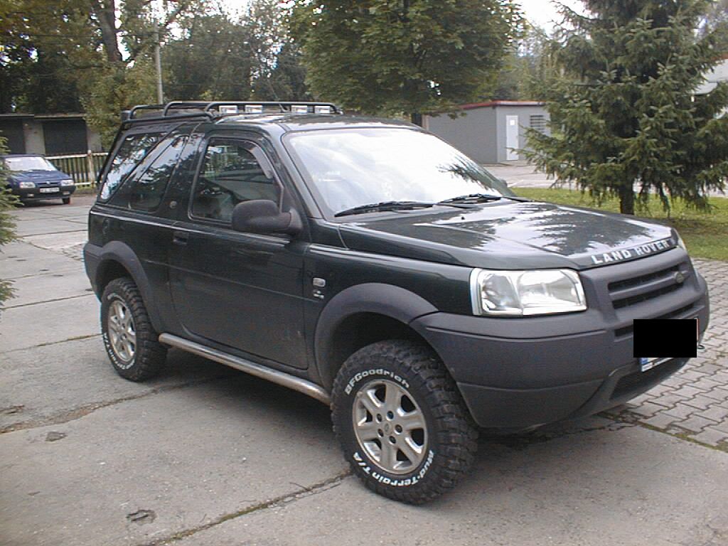

#692 Příspěvek od cesta » 15 srp 2011 08:52
Tak už to mám celé hotové,tak to vypadá
(127.57 KiB) Staženo 277 x
(132.57 KiB) Staženo 277 x
(139.41 KiB) Staženo 277 x

Super, Tvůj Freelander vypadá fakt dobře, zahrada decentní. Libí se mi to. Asi ale už nebudeš moci sundat střechu, co?

prosimtě jak máš zapojený ty přídavný světla?? a kudy máš k nim přivedený kabely??

No to máš pravdu, s tím sundáním té střechy moc nepočítám. Pro ty světla jsou dráty tahané v těch trubkách.Vždy u každého světla je díra v trubce a tam vchází cca.10cm kabelu,celé to vychází ven nad zadníma držákama 6 drátů vlevo a 6 dratů vpravo. Jinak je tam natažený samostatný okruh od baterie 4 průřez do pojistkové skřiňky,kde je 30A pojistka, pak relé 30A,které je spínané po zapnutí klíčku,pokračuje to do panelu kde jsou 2 spínače a 2 relé 30A,spínače jsou podsvícené zeleně po zapnutí klíče,po zapnutí světel svítí červeně zároveň s podsvícením.Pak to jde tím tunelem kolem řadící páky a jak je zadní popelník to jde pod kobercem pod bočním plastem za řidičem až k zadním světlům spolujezdce.Tam vchází ty šestice drátů ,ty mají průřez 1,5 ,na kostru jsou všechny připojeny na uzemňovací body u zadních světel.Jinak to byl maras s tím protažením v těch trubkách to mi teda věř :D,ale stojí to za to,nikde nejsou žadné dráty vidět.
