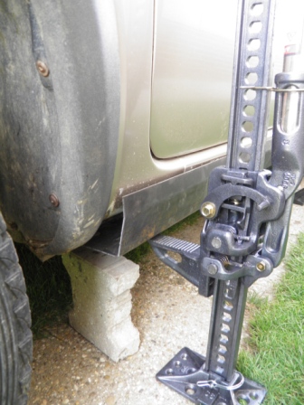

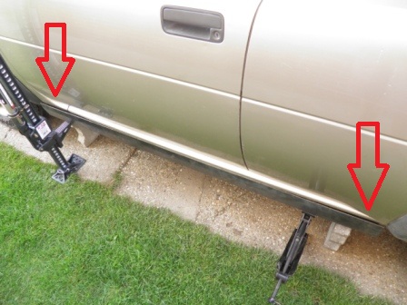

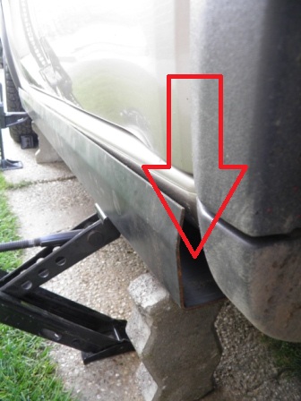

Nazdar chlapi, chcel by som sa informovať či máte niekto skúsenosti s tými Tagrovými prahmi , bol tu aj plán na ich zhotovenie podla ktorého som postupoval lenže mi to nejak nesedí na koncoch a neviem čo s tým asi len kladivo pomôže a dopasovať od oka , no ale hlavne by som sa chcel informovať na aký spôsob by som to tam mal uchytiť , tagr tam mal gulatiny popod celé auto lenže to ja nechcem v prvom rade by to hodne zaťažilo auto , videl som že niektoré sa nitujú od boku primo do podbehov ale neviem či by to vydržalo nápor tlaku ked by som auto dával na zdvihák.Ďakujem vopred za nejaké nápady a prikladám nejaké tie foto prahov:

tagr píše:Ahoj já je neměl vyrobené uplně rovně, ale byly před pozinkem a lakováním dorovnávaná 8 kg palicí aby trochu seděly, pak se to dotáhne svorníkama, které jdou skrz prahy a na konci svorníků jsou zevnitř opravdu velké silné podložky .Musíš postupně dotahovat a tvarovat
až to sedne jak ..

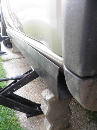

Ďakujem za radu ,nejak tak som to aj plánoval , a čo si spravil s tými dierami čo sú od zadu a od predu prahov ? navaril si tam nejaký plech .....ďakujem za radu

Podle šablony z papíru vyřežeš záslepky a sešroubuješ, já tam budu mít ukotvený roll

Jastli to máš z 5mm plechu tak jako ty Tagrovy tak dvě větší kladiva v ten oblouk opatrně "vykovat". Tagrovy jsem to dělal osobně a šlo to nad očekávání dobře. A to je už měl i vnitřně vyztužené. Někde je tady myslím fotka z doby kdy mi to ještě leželo na ponku.
