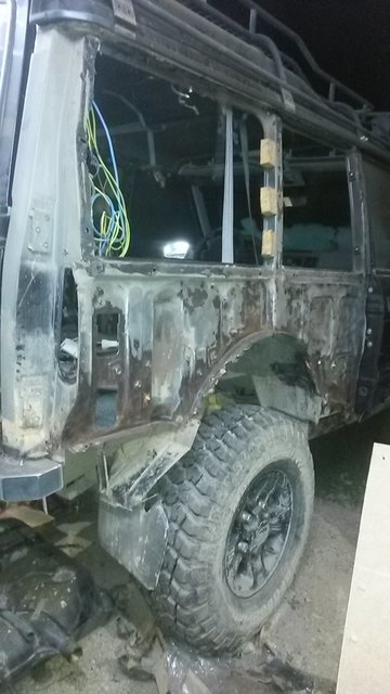

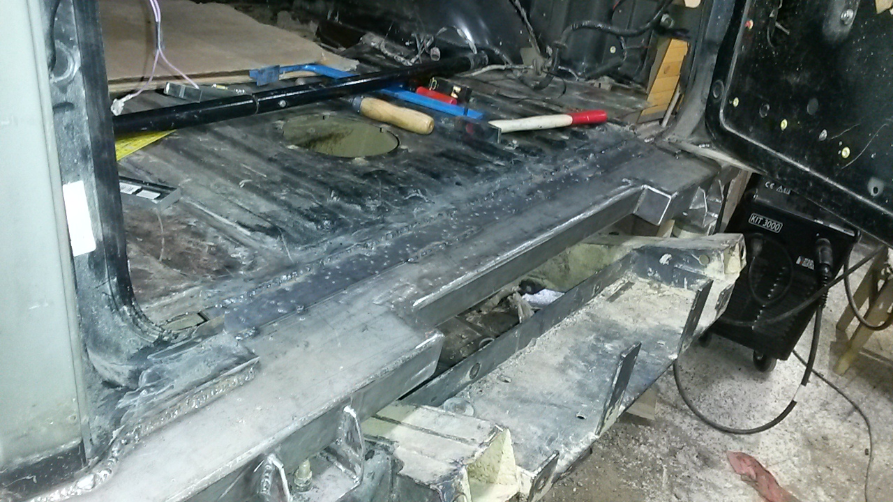

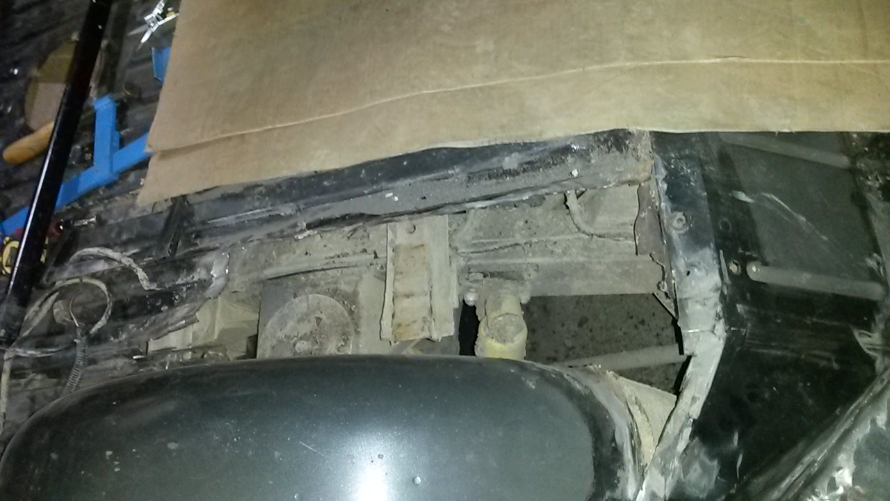

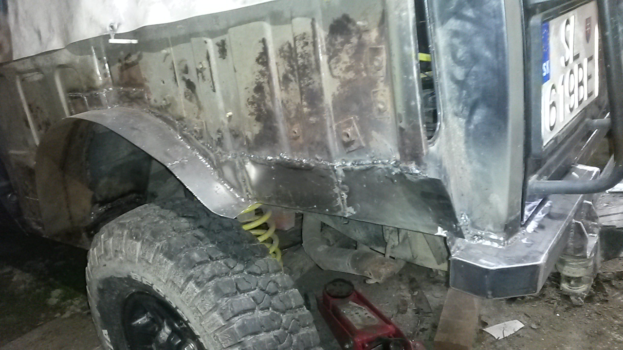

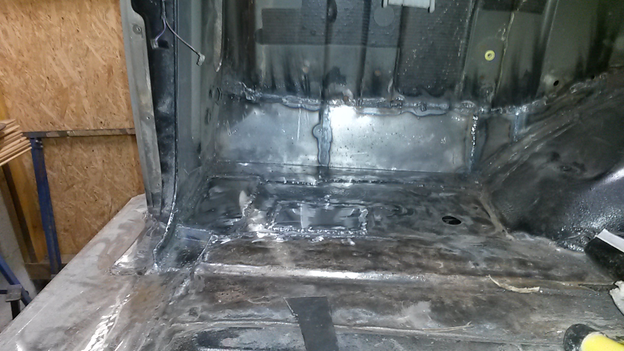

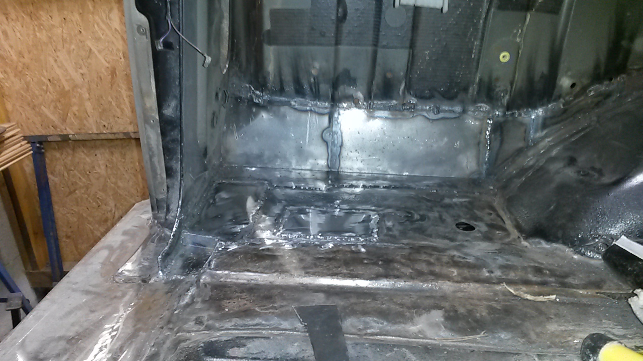

dnes som sa ku zvaraniu ani nedostal a to ze som makal...
skvelo odjepkana robota - mozem to rovno po nom vyrezat...
RišoKE
Příspěvky: 282
auto: D1 320 tdi
Re: Land Rover Discovery 2.5 Tdi
#644 Příspěvek od RišoKE » 12 pro 2014 20:59
..si vyrábaš kasňu nanovo celú..?? :mrgreen:

RišoKE píše:..si vyrábaš kasňu nanovo celú..?? :mrgreen:
hej, lodka z toho bude nakoniec 8)
..skôr ponorka.. :chuckle

#647 Příspěvek od cervusl » 13 pro 2014 08:20
no pěkně od podlahy :grin: jak silným plechem to vyvařuješ?
gibson
Příspěvky: 3321
tel.: +421907201052
auto: D1, mini, L322 Tdv8
Bydliště: stará ľubovňa
#648 Příspěvek od gibson » 13 pro 2014 21:28
cervusl píše:no pěkně od podlahy :grin: jak silným plechem to vyvařuješ?
1,5mm - da sa to este celkom ohybat ;)
dnesna robota

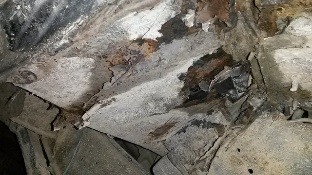

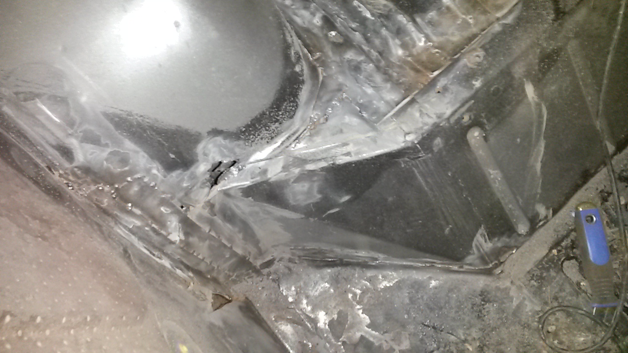

#649 Příspěvek od gibson » 17 pro 2014 22:09
nekonecna cesta...
gibson
Příspěvky: 3321
tel.: +421907201052

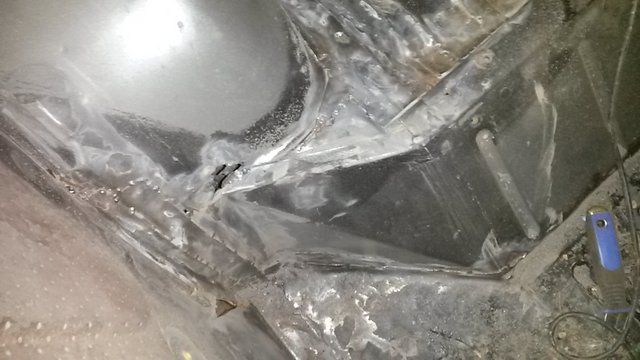

#650 Příspěvek od gibson » 17 pro 2014 22:10
este jedna...

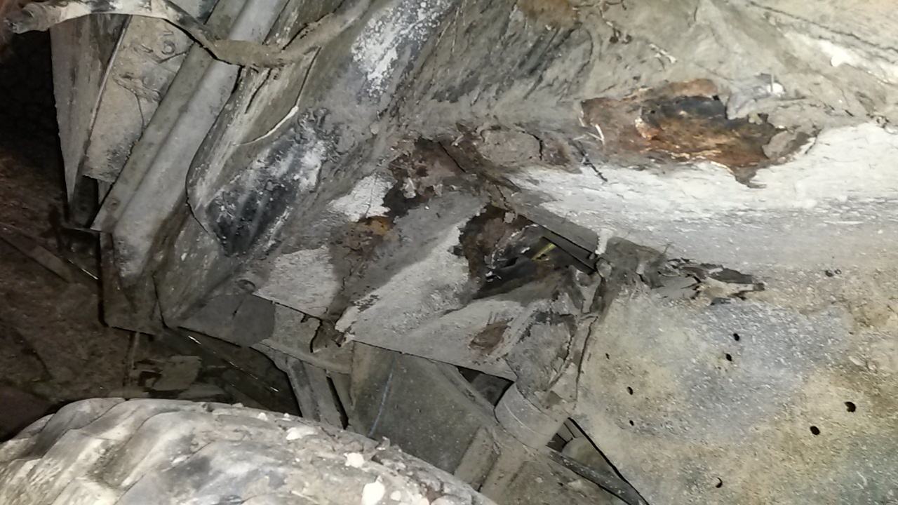

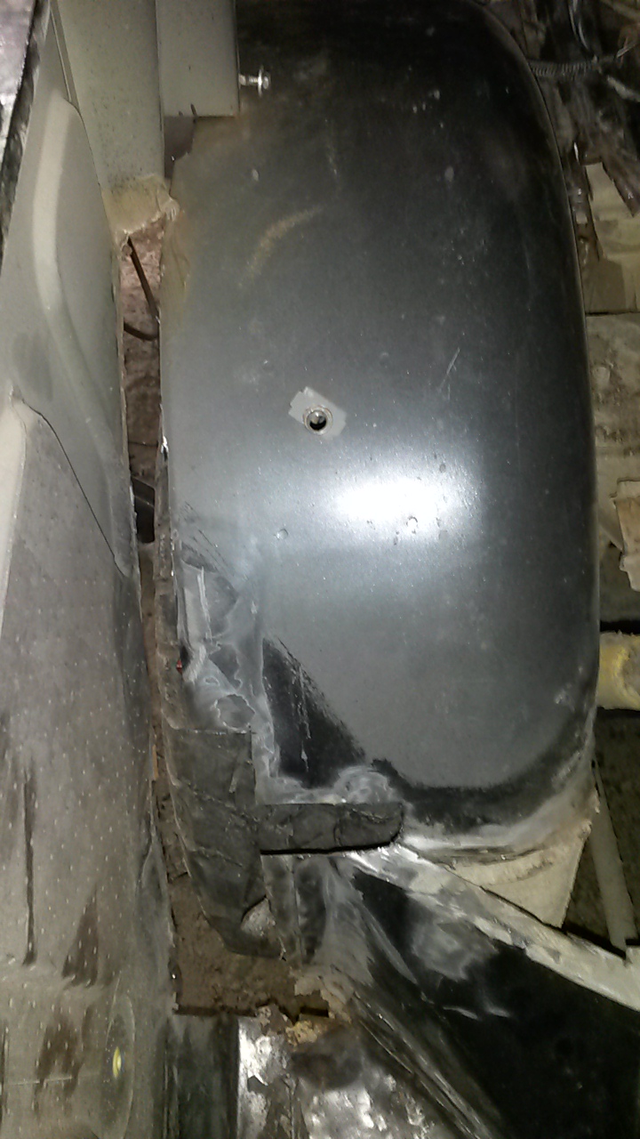

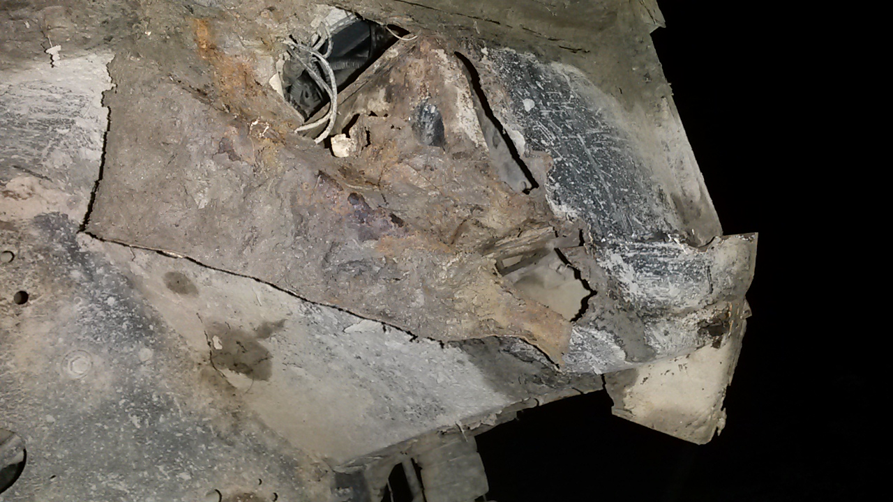

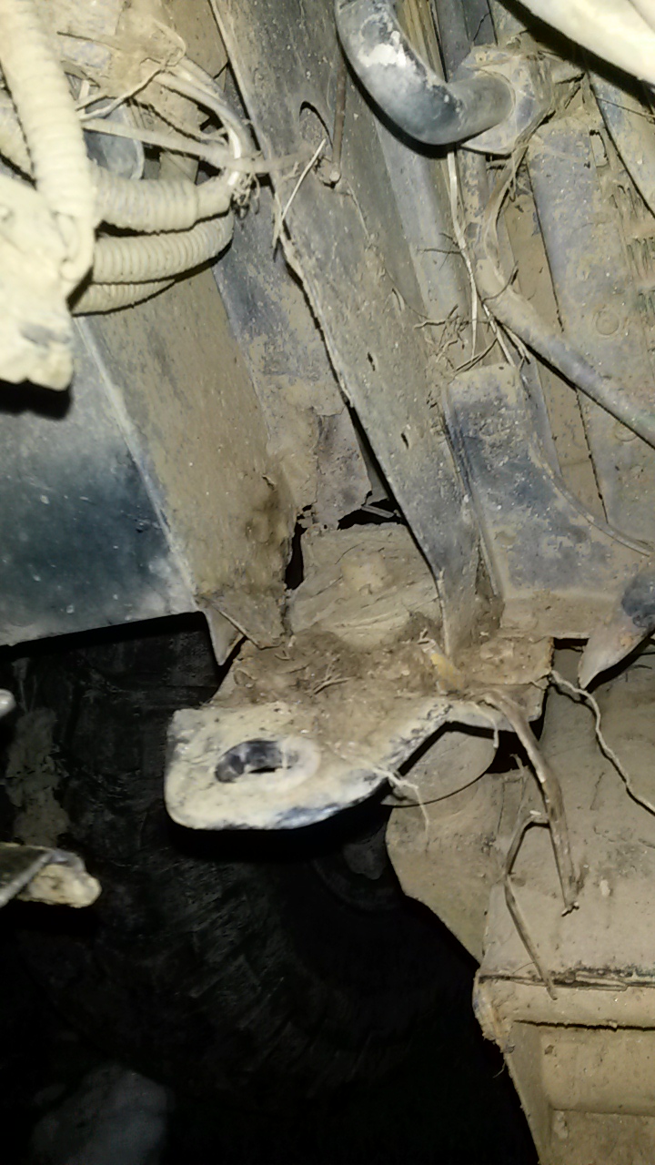

ten predek je masakr tam se to dela fakt blbe a mezi spojením motové steny a podbehu to klidne naboduj s mezerou at to ma kudy odtíkat a bacha u toho držáku kastle co je vydet na fotce,zevnit od nohou je tam nabodovaný druhý plech takže není vydet že je ta kastle v míste toho držaku praskla mel sem to prasklý ja i hudýn a divil bych se kdybi na tom byla tvoje kastle s tim liftem jinak hodne zdaru
gibson
Příspěvky: 3321
tel.: +421907201052
#652 Příspěvek od gibson » 18 pro 2014 14:51
kubas píše:ten predek je masakr tam se to dela fakt blbe a mezi spojením motové steny a podbehu to klidne naboduj s mezerou at to ma kudy odtíkat a bacha u toho držáku kastle co je vydet na fotce,zevnit od nohou je tam nabodovaný druhý plech takže není vydet že je ta kastle v míste toho držaku praskla mel sem to prasklý ja i hudýn a divil bych se kdybi na tom byla tvoje kastle s tim liftem jinak hodne zdaru
na to si dam pozor dik :wink:
vobec sa nebudem divit keby to prasknute bolo, uchyt pred nim na tom nieje...

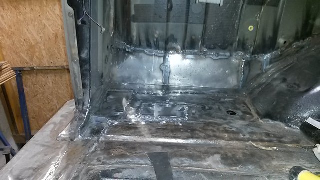

tak dnes som sa po dlllllhom case zasa dostal ku discu - tudiz zvaral a testoval novu kuklu a je to neskutocny rozdiel hlavne vo viditelnosti mimo zvarania - uz ziadne prekladanie reflektorov pri kazdom pohybe :Pohoda:
