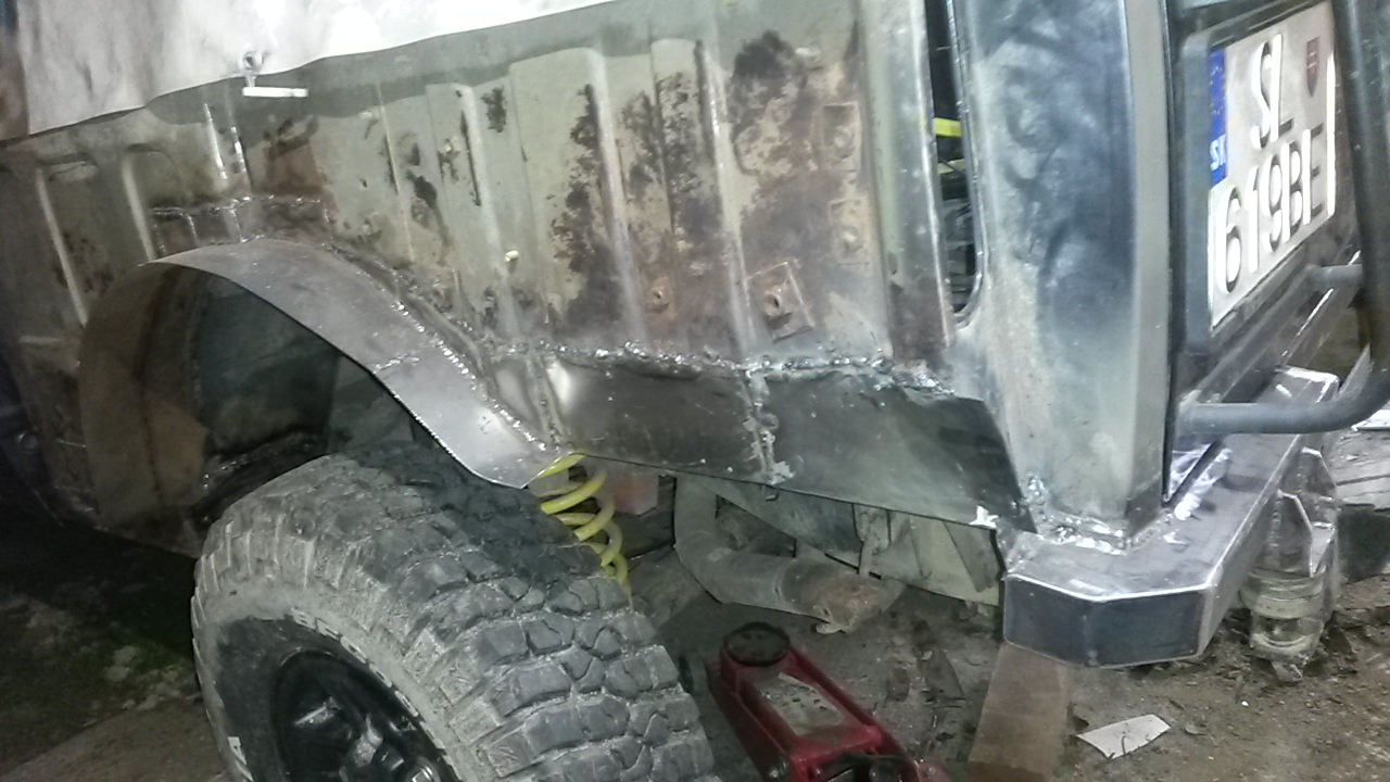

dnes som sa ku zvaraniu ani nedostal a to ze som makal...
Re: Land Rover Discovery 2.5 Tdi
..si vyrábaš kasňu nanovo celú..??
hej, lodka z toho bude nakoniecRišoKE píše:..si vyrábaš kasňu nanovo celú..??
..skôr ponorka..gibson píše:hej, lodka z toho bude nakoniecRišoKE píše:..si vyrábaš kasňu nanovo celú..??
no pěkně od podlahy
jak silným plechem to vyvařuješ?

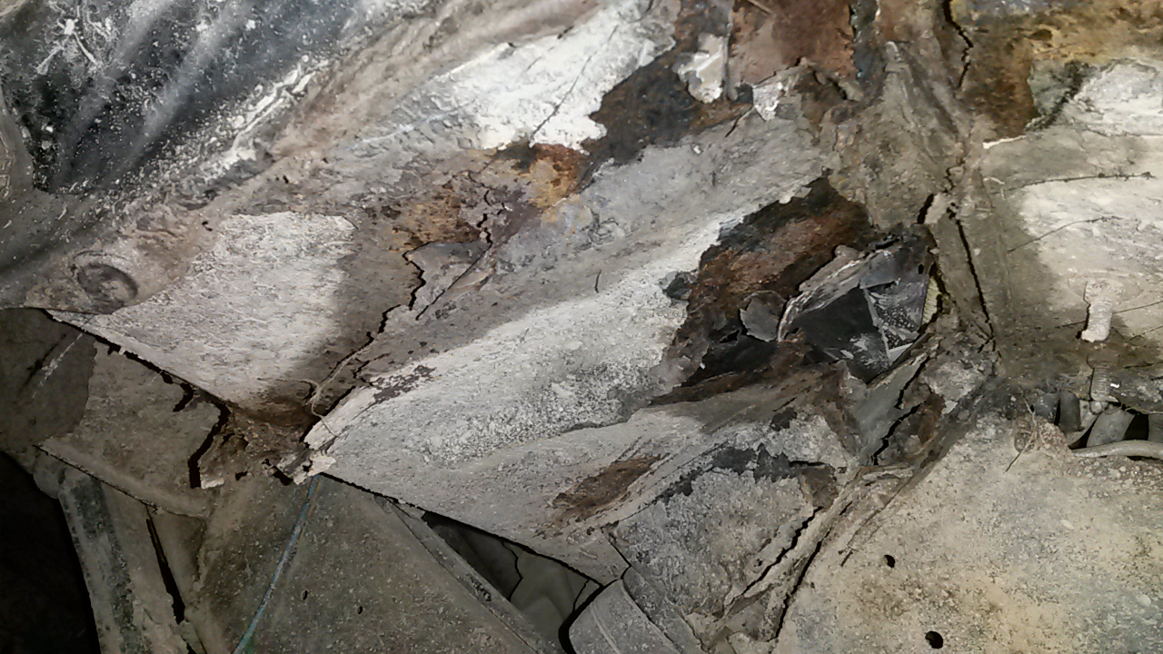

1,5mm - da sa to este celkom ohybatcervusl píše:no pěkně od podlahyjak silným plechem to vyvařuješ?
dnesna robota

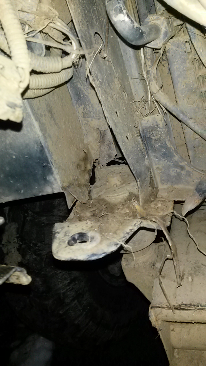

ten predek je masakr tam se to dela fakt blbe a mezi spojením motové steny a podbehu to klidne naboduj s mezerou at to ma kudy odtíkat a bacha u toho držáku kastle co je vydet na fotce,zevnit od nohou je tam nabodovaný druhý plech takže není vydet že je ta kastle v míste toho držaku praskla mel sem to prasklý ja i hudýn a divil bych se kdybi na tom byla tvoje kastle s tim liftem jinak hodne zdaru
na to si dam pozor dikkubas píše:ten predek je masakr tam se to dela fakt blbe a mezi spojením motové steny a podbehu to klidne naboduj s mezerou at to ma kudy odtíkat a bacha u toho držáku kastle co je vydet na fotce,zevnit od nohou je tam nabodovaný druhý plech takže není vydet že je ta kastle v míste toho držaku praskla mel sem to prasklý ja i hudýn a divil bych se kdybi na tom byla tvoje kastle s tim liftem jinak hodne zdaru
vobec sa nebudem divit keby to prasknute bolo, uchyt pred nim na tom nieje...
