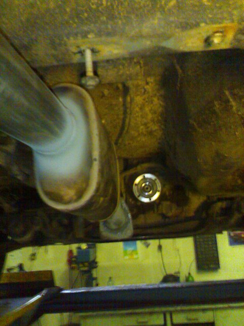

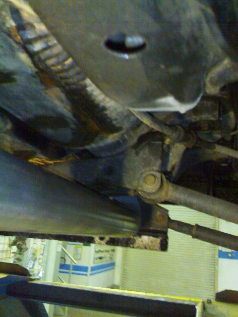

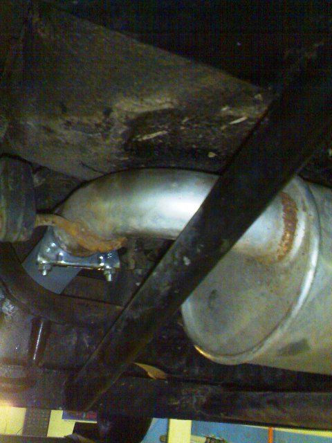

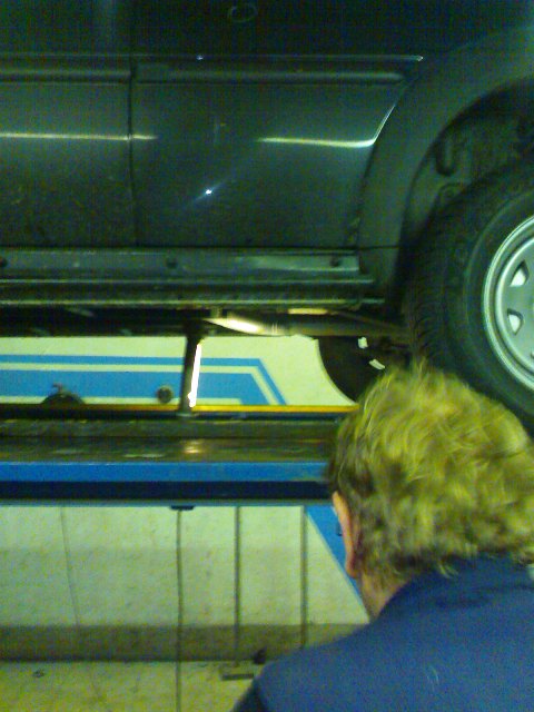

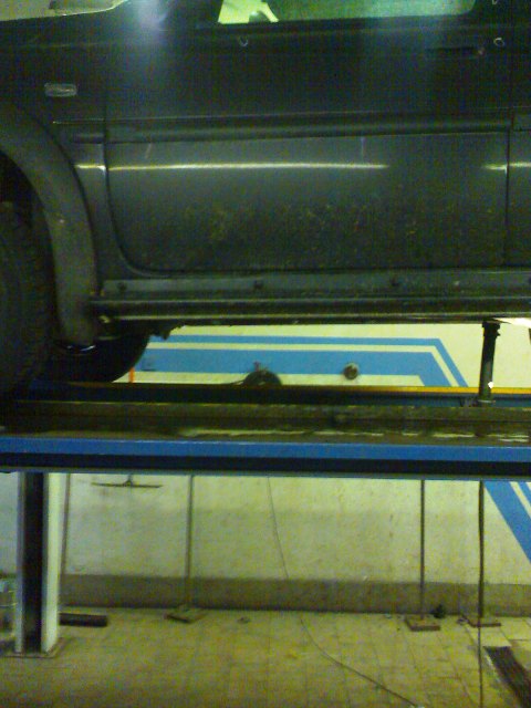

#634 Příspěvek od tagr » 16 led 2011 21:56
Konečně upravný výfuk a konec drhnutí :)
Kardan sundán pro výměnu ložisek,původní kat. se vešel akorát
pod nádrží se vejde i pevnostní ochrana
Konec drhnutí.
Konec drhnutí.
Tady to už nevadí ,silenblok to podrží .
Zvuk :Pohoda: OK na technické bez potíží, jen to v kabině lehce bublá jak 6 válec,ale po dokončení odhlučnění podlahy v klidu :) ,Chod motoru zatím o kousek lepší - (rozběh po sešlápnutí plynu).

#635 Příspěvek od tagr » 16 led 2011 22:12
Tady ta nádrž :Sorry:

#636 Příspěvek od PavelU » 16 led 2011 22:15
Kde jsi to dělal?
tagr
Příspěvky: 2254
auto: Freelander 2004
Bydliště: PRAHA
Re: Zvednutí a úpravy Freelandera do terénu
#637 Příspěvek od tagr » 16 led 2011 22:24
Výfuky Tyll originál dílna na úpravu výfuků cena cca 2500,- :) zatím dobrý, ale uvidím možná trochu vylepším :),
ta zadní část co jevidět je stejně schovaná cca 2 cm ještě nad ochranou - nápravnicí zadního dif. a na pevnostním prahu je navařen silemblou vysel jsem na tom a nic,a při tlaku nahoru se právě tlačí na gumu silenbloku a držák,Mělo by to tak vydržet dost a hlavně je to za radiusem a v ohybu :D Je to ze 2 kusů, ne z 1 jak originál, tedy lepší výměna při poškození a hlavně trubka je za pár korun, ale kat je schovaný. :Pohoda:
