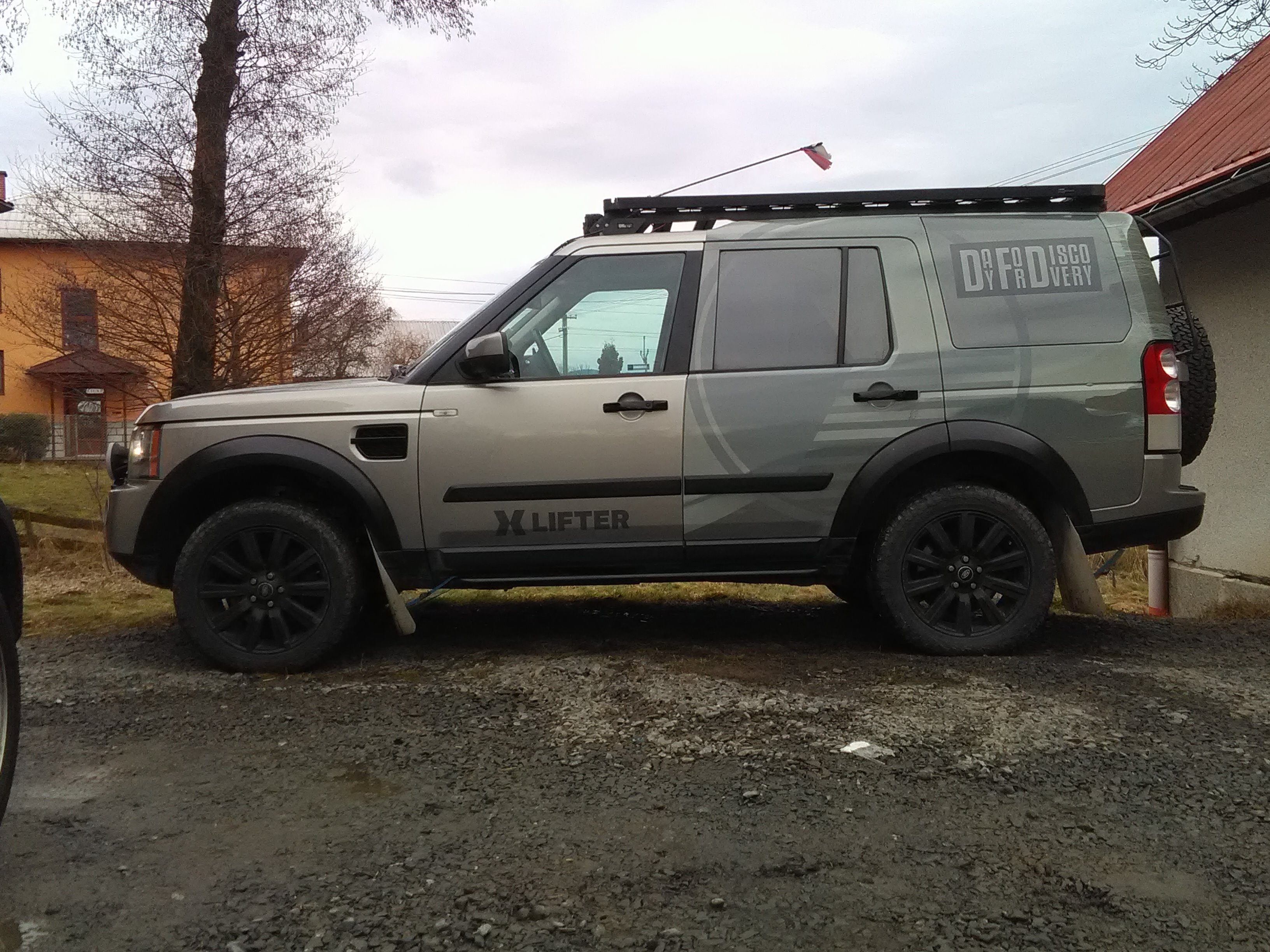

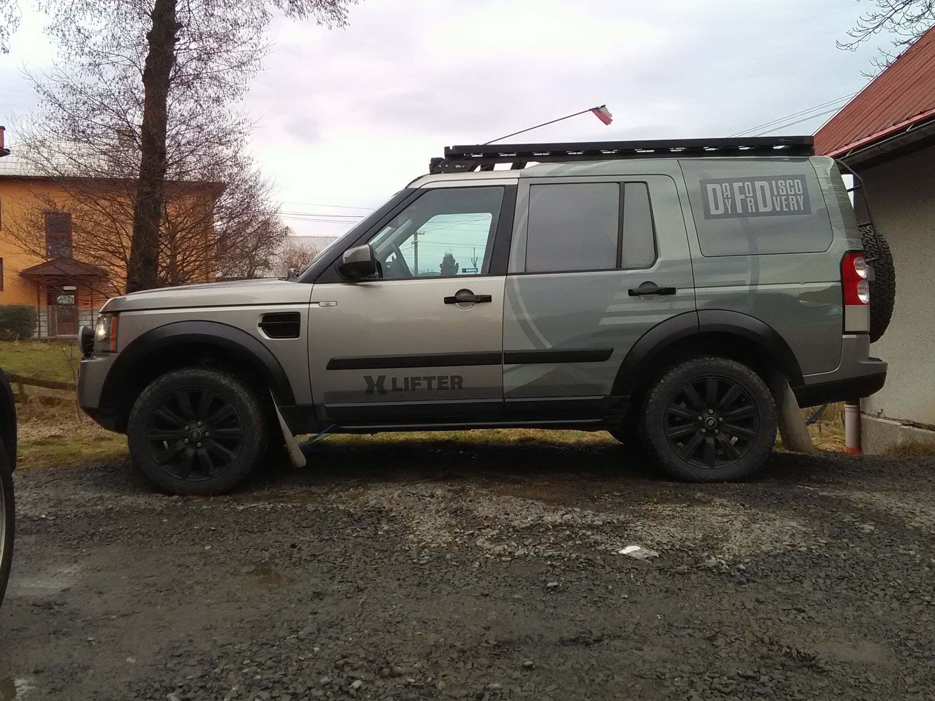

Mas to hodne nakrivo tu nalepku nebo se mi to jen zda?
Re: XLIFTER - Vývoj kontroléru výšky pro D3/4/RRS - Český LLAMS
Nalepka je rovne, auto je nakrivo :DDD

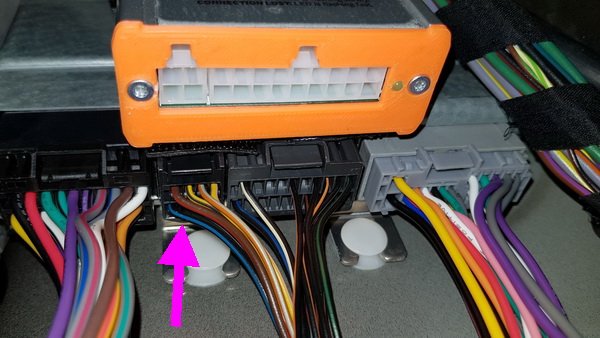

Takže dnes zase příběh s dobrým koncem. Společně s Honzou jsme zprovoznily novou EAS jednotku v mém autě. Honza v Praze, já v Rožnově. Je vidět, že všechno jde, když se chce.
Včera jsem začal s výměnou. Na pár drobností v pohodě. Když jsem ale na závěr nastartoval auto, zahlásilo Suspension fault a podvozek mimo provoz. Protože se mě auto nevleze do garáže a proto si s ním můžu hrát jenom venku, musel jsem pro tmu a chlad hru ukončit. Dnes odpoledne jsem tam vrátil původní jednotku, ale problém přetrvával. Jak Honza správně řekl, že problém je někde v autě, že jednotky jsou v pořádku, začal jsem hledat dál. Pořádně jsem se zanořil pod volant opřel hubu o pedál a důkladně hledal. A našel. Při výměně EAS jednotky, jsem vytáhl jeden svazeček drátků z řídící jednotky a jak je tam těch drátků víc, nějak se mě mezi ostatníma ztratil. Společně jsme našli i místo kam patří.
Potom už to byla rutina. Nová EAS jednotka je na svém místě vypadlý drátky taky a Land Rover zase funguje. Na oslavu tohoto zážitku a na jeho památku nalepil jsem Honzou dodané krásné samolepky. Ještě jednou díky Honzo za tvou trpělivost a znalost věci.
Ahoj, příběh s dobrým koncem, hlavně že to všechno funguje.
Ony ty krabičky v autě obecně fungují hůře, když se jim nějaké ty konektory nezapojí
Pro dokreslení situace, Richard při výměně Xlifteří EAS jednotky omylem vypojil i ten malý střední konektor, na kterém také pár důležitých signálů je.
Viz obrázek.
Viz obrázek.

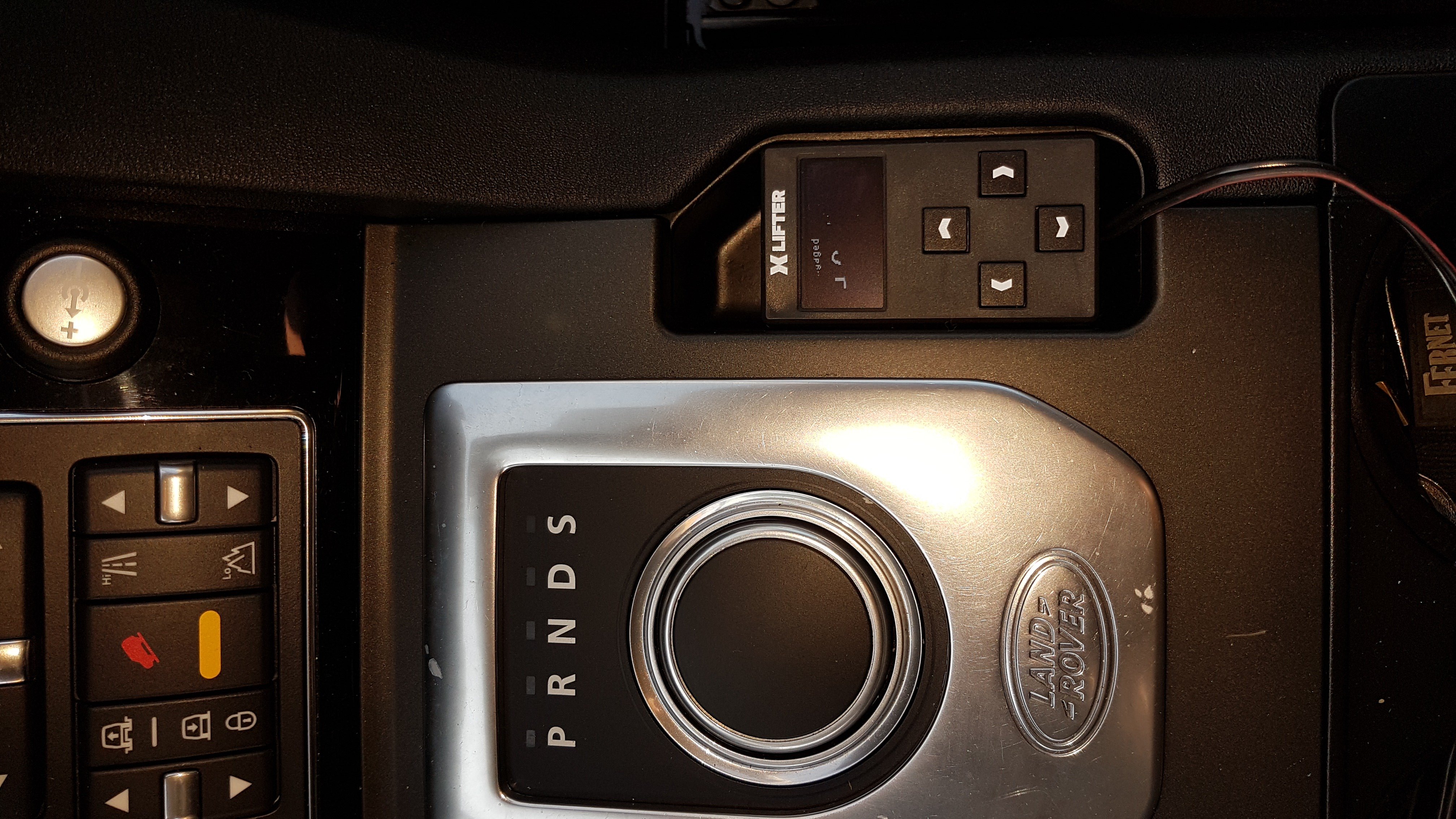

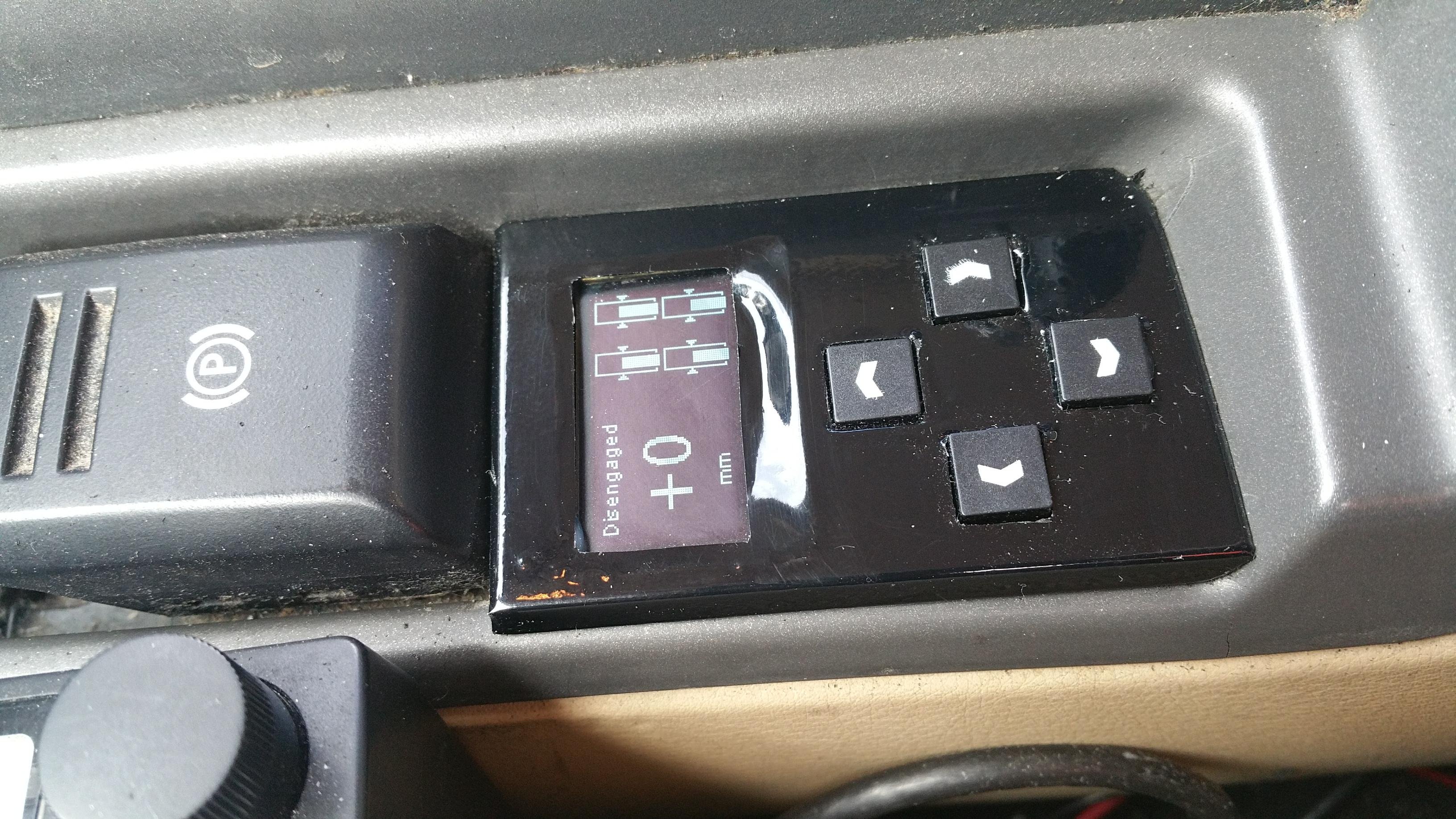

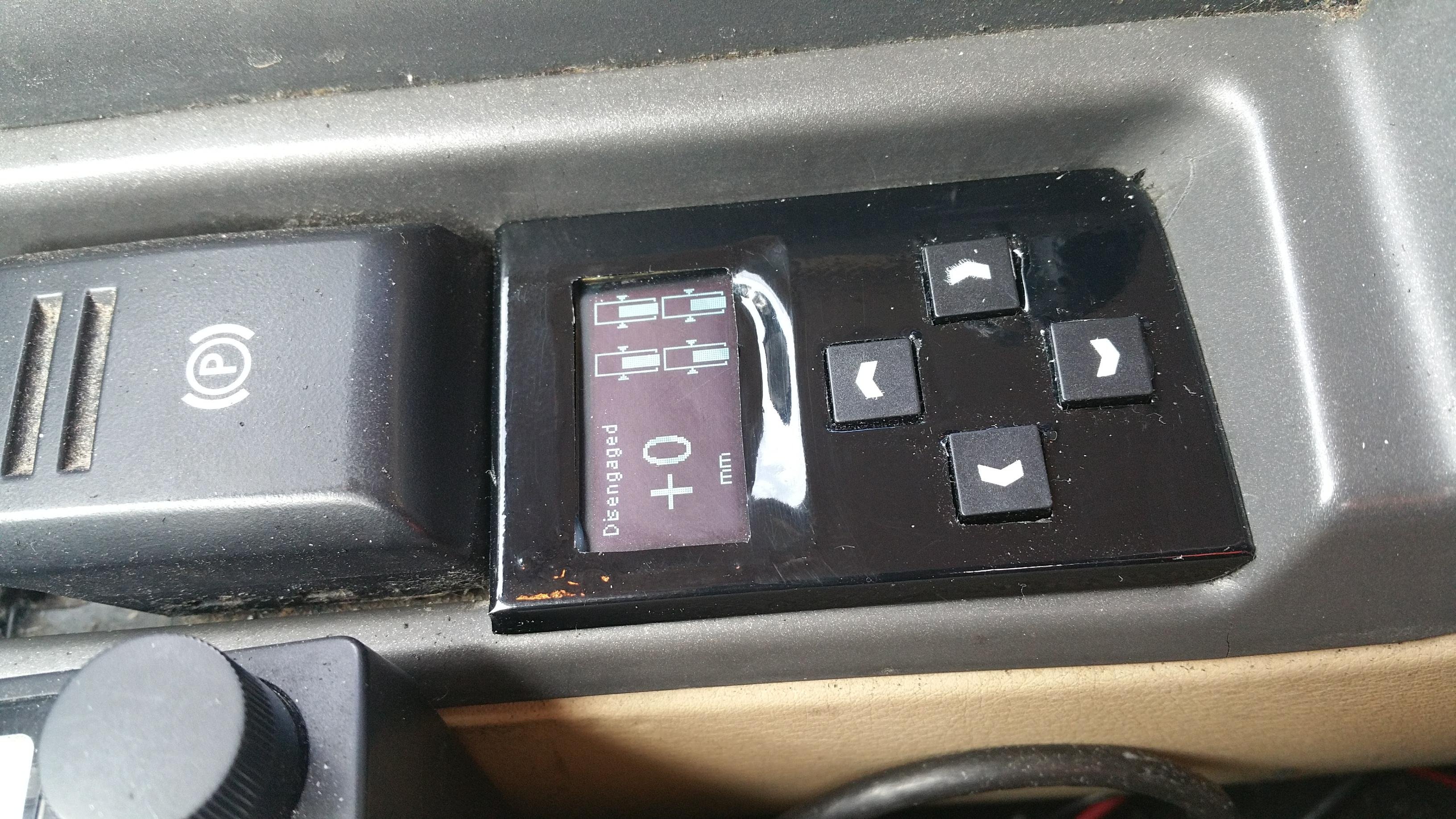

Dlouho jsem zvažoval kam si to dám a nakonec jsem zvolil tuto
Zpracování nic moc, ale to není důležitý, důležitý je, že to funguje a dělá co má
O.
O.

Teda to provedení, to provedení... takhle to sprznitmaniac píše: 13 bře 2018 11:36 Dlouho jsem zvažoval kam si to dám a nakonec jsem zvolil tuto
Zpracování nic moc, ale to není důležitý, důležitý je, že to funguje a dělá co má![]()
O.

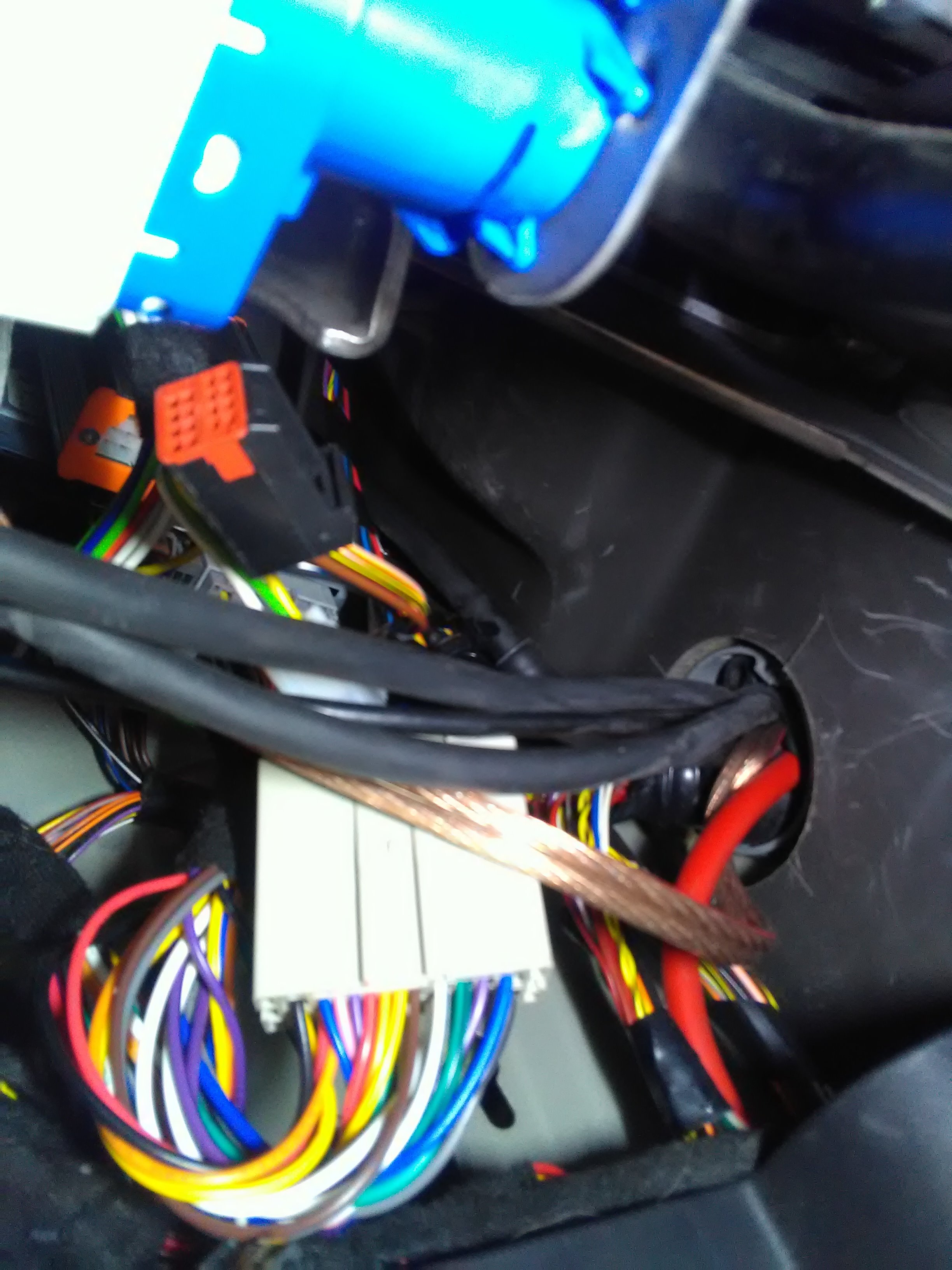

O tomhle místě jsem taky přemýšlel, dokonce jsem nechal 3D naskenovat / vytisknou tu záslepku, s cílem přetvořit jí na krabičku, která by měla packy shodné s origo záslepkou dole. Vnitřek ovládání by se montoval přímo do ní a zacvakl do pozice.
Pak mě vadilo, že bych o čudlíky občas zavadil bundou, takže ještě nějaký plexi kryt přes ně...
Pro náročnost celé věci odloženo na neurčito.

Je tam dětská pojistka, já tam bundu teda nikdy nemám a ten prostor je proto přímo vhodný.HST píše: 13 bře 2018 14:17Teda to provedení, to provedení... takhle to sprznitmaniac píše: 13 bře 2018 11:36 Dlouho jsem zvažoval kam si to dám a nakonec jsem zvolil tuto
O.

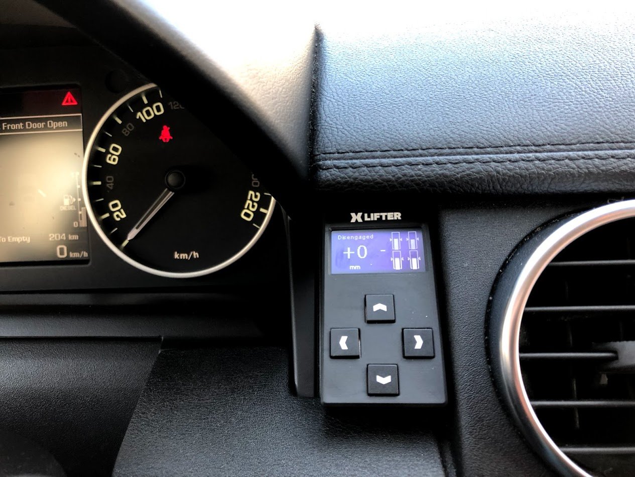

Tak já zvolil trochu netradiční místo, které mi ale vyhovuje, je to pěkně na očích a hlavně je to dost daleko od míst, kde na to můžu nechtěně něco upustit (stalo se mi). Sice vím o dětské pojistce, ale tohle mi přišlo lepší. A do D4 to sedí jak prdel na hrnec, úplně přesně na to místo.
