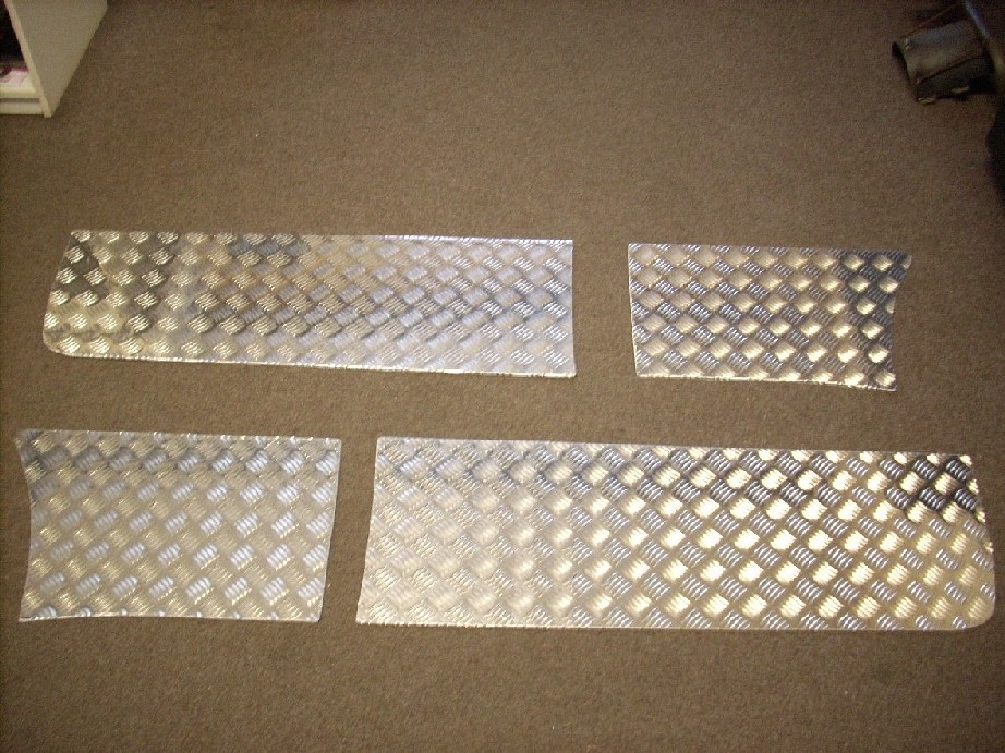

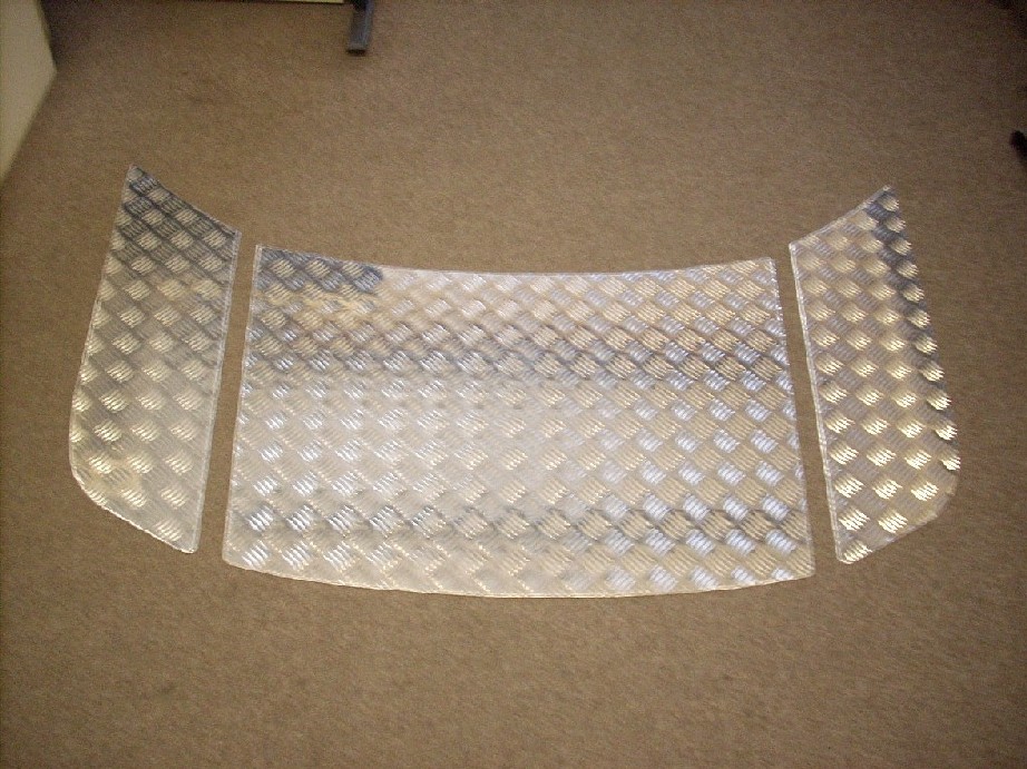

Tagrovy plechy na kapotu a spodky dveří ala defender :lol:
Na autě prý budou stříknuté na černo tak uvidíme jak to bude vypadat. Zatím těžko říct.

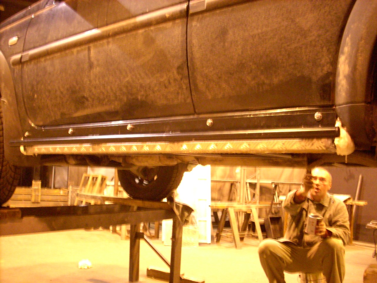

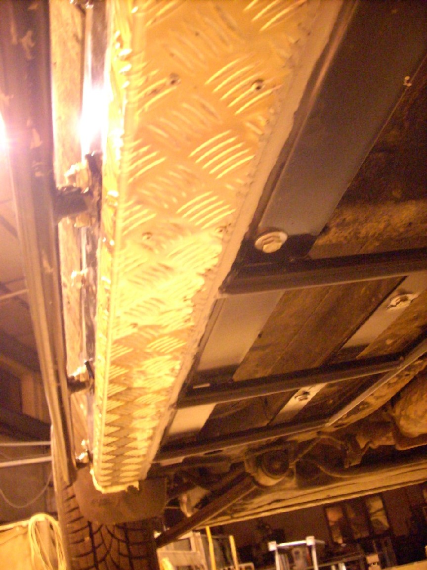

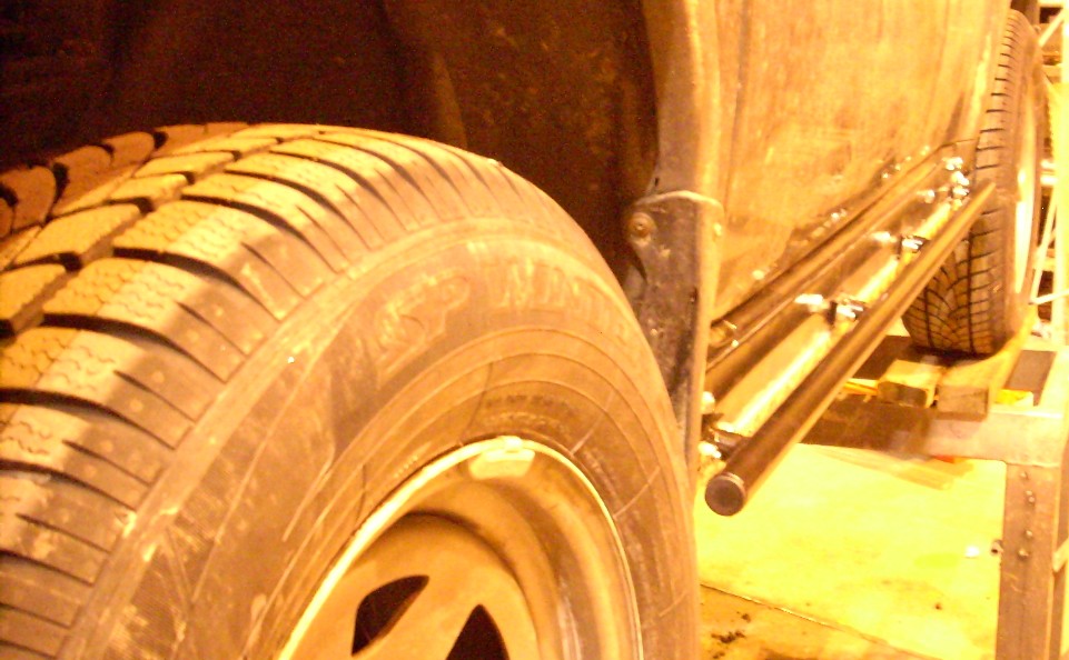

Dlouho se to tady nepohnulo. Tak aspoň zkusím ukázat pár nekvalitních rychlích fotek z montáže Tagrových prahů. Samotné prahy jsou na Tagrovo přání ze 4mm ocelovýho plechu. Ten hliník je tam jen jako kluzná lišta která se dá po prodření snadno vyměnit.

#611 Příspěvek od tagr » 13 pro 2010 17:43
:Pohoda: nejen hezké, ale i funkční a pevné ,ted jsem za to zvihal celé auto v polobvině a ani se to nehnulo :D takže Hi-Lift bude v pohode plně funkční a nelituju toho že mám na autě dalších cca 30 kg pořádného železa.
Jinak info pro freečkaře přední strana prahu -oblouk jak jej vidíte je HLINÍK :)DOLE JE TO PAK VŠE PLECH OCEL

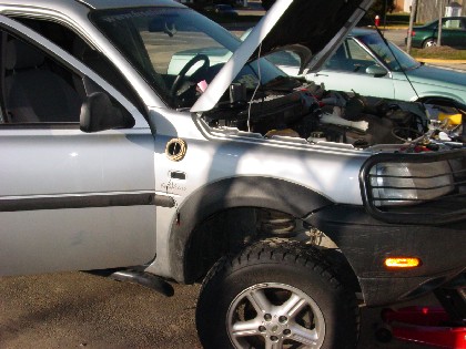

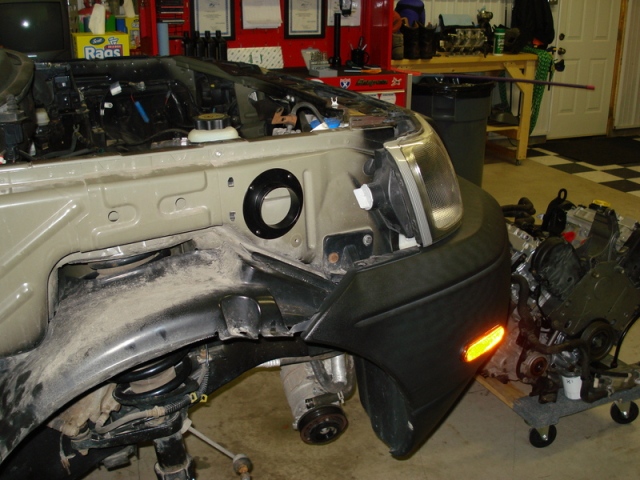

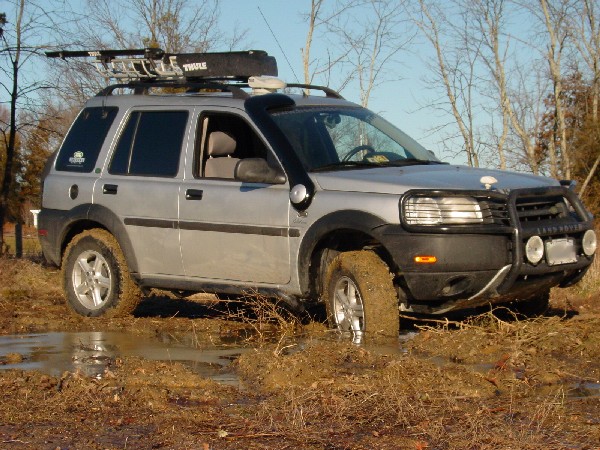

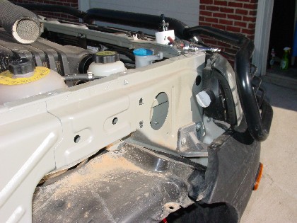

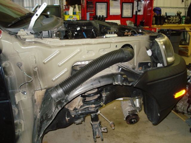

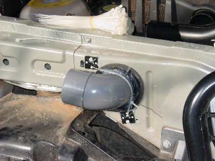

#612 Příspěvek od PatrikM » 01 led 2011 17:49
Táto téma trochu stojí tak pridávam zopár fotiek ako zdokonaliť Vaše Free
PatrikM
Příspěvky: 415
tel.: 0911480494
auto: FREE 2.0 ,D1(300tdi)
Bydliště: Očová
Re: Zvednutí a úpravy Freelandera do terénu
#613 Příspěvek od PatrikM » 01 led 2011 17:51
ďalešie foto
PatrikM
Příspěvky: 415
tel.: 0911480494
Bydliště: Očová
#614 Příspěvek od PatrikM » 01 led 2011 17:54
foto
PatrikM
Příspěvky: 415
tel.: 0911480494
Bydliště: Očová
#615 Příspěvek od PatrikM » 01 led 2011 17:54
foto1
PatrikM
Příspěvky: 415
tel.: 0911480494
Bydliště: Očová
#616 Příspěvek od PatrikM » 01 led 2011 17:55
foto3
jeanes
Příspěvky: 227
Registrován: 05 úno 2010 09:51
auto: Freelander TD4 2005
Bydliště: Česká Skalice
#617 Příspěvek od jeanes » 01 led 2011 22:38
To PatrikM: Teda dobra prace! :yes Konecne taky Free se snorchlem! :)
Jak se do lesa volá,...
Land Rover FREELANDER TD4, 2005, černá metalíza, světlá kůže, audio Harman/Kardon, 18"ALU, xenony, přední + boční rámy...
#618 Příspěvek od Maxsel » 02 led 2011 00:14
Super. Ještě prosím přihoď foto, jak je to napojené na filtrbox. A proč je na té první fotce to novodurový koleno, když tam pak s tou hadici není?
jendarover
Příspěvky: 89
Registrován: 29 bře 2009 22:37
auto: Freelander
Bydliště: Chodov
#619 Příspěvek od jendarover » 02 led 2011 00:52
to jsem zvědavej jestli sem ty fotky toho napojení dá :smirk :ty jeden...:
každopádně je to solidní varianta jak ten šnorchl vyrobit
PatrikM
Příspěvky: 415
tel.: 0911480494
Bydliště: Očová
#620 Příspěvek od PatrikM » 02 led 2011 09:54
Fu pripojenie na filtr box nemam ppretože tieto foto som našiel na internete, :D či ste si mysleli že je to moje auto :D ale skusim pohladat sa mi vidí že som to niekde zahliadol
