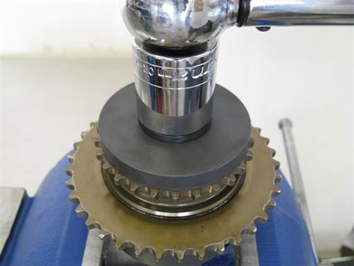

Vanos oprava u L322 M62TU 4,4 V8
#607 Příspěvek od Dendy » 11 říj 2019 09:10
Pokud by se někdo chtěl pustit do opravy VANOSU u RR nasel jsem pěkný navod http://bd8ba3c866c8cbc330ab-7b26c6f3e01 ... Repair.pdfpodle kterého se to da udělat a osobně bych řekl že není to složité, akorát časově náročné.....podotýkám že se tím neživím...jen koníček :lol: Co se týče dílu, tak tady mají sadu těsnění i včetně přepouštěcích ventilů za cenu jen přepouštěcích ventilu u BMW nebo AUTOKELLY nebo VOTON.cz tam stojí oba cca 1400Kc https://www.ecstuning.com/b-ecs-parts/e ... k=AQUEAgIC :yes

Jo a ještě jeden postřeh, určitě je dobré vanosy přelisovat pomoci přípravku http://www.beisansystems.com/images/bs097_large.jpg poprvé jsem vyměnil jen těsnění a fungoval dobře jen jeden vanos.
