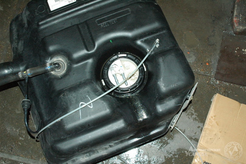

PavelU píše:Pohledal jsem v PC a našel uložené tyto odkazy, snad to pomůže. :wink:
http://www.defender2.net/gallery/albums ... lation.pdf
http://www.ugarage.ru/gallery/defender_ ... o_air_top/

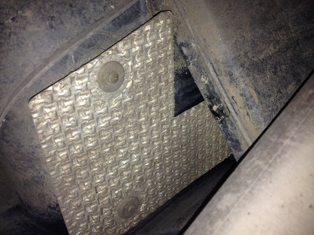

Aha...dik za odkaz...ale to je jak rozebrat "cely lakatoš"!!!! Sakra!!!;-( jak tu nádrž dostat ven...???To teda hraje spǐš pro variantu jehla ze shora nádrže!! Vždyt na spodu nádrže u výfuku je šroubama na danej tepelnej štít kvuli výfuku! Nevěřím že ty šrouby co ho držej v tom plastu maj uvniť nádrže matky! Sou to vruty vražený do nádrže!! A ještě dole...tak vrazit tam jehlu ze shora mi přijde přinejmenším stejná prasárna???;-(
No třeba takhle ne?? Jako tady kucí z ruska!!;-) Na tohle místo se dostanu bez vyndání nádrže! Jen nevím jestli není nebezpečnej ten bordýlek co tam spadne při vrtání??
