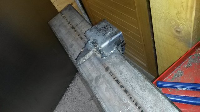

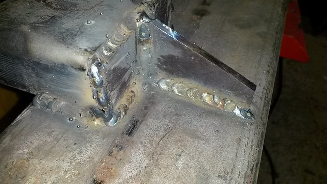

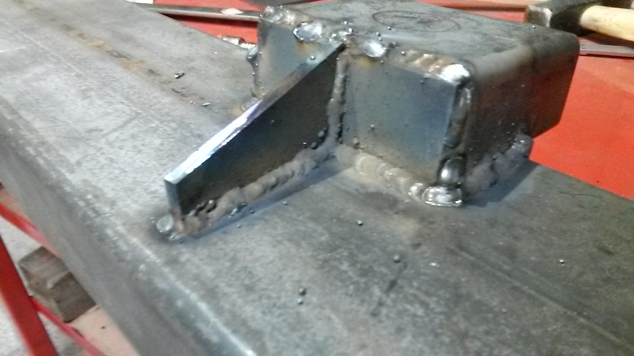

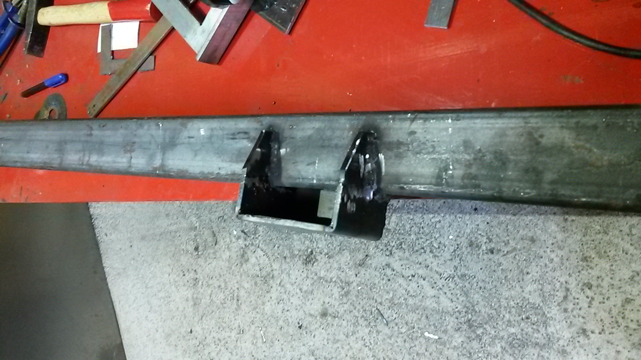

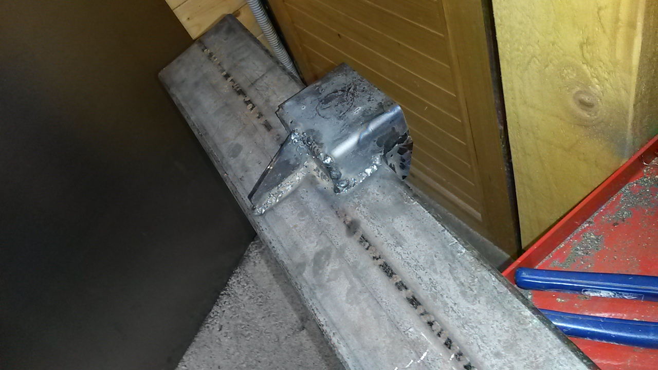

s trochou fantazie sa to uz zacina podobat na zvary :grin:

Jeden svár tam opravdu je :grin: ale co vidět to nebude a tím,že to vaříš kolem dokola tak to určitě neupadne,zkus si to napolohovat pokud to jde,aby jsi nemusel vařit ty svislé sváry.Jestli můžeš tak přidej proud nebo uber posuv drátu.Jinak supr daří se,kolik tam máte sněhu?

cervusl píše:Jeden svár tam opravdu je :grin: ale co vidět to nebude a tím,že to vaříš kolem dokola tak to určitě neupadne,skus si to napolohovat pokud to jde,aby jsi nemusel vařit ty svislé sváry.Jestli můžeš tak přidej proud nebo uber posuv drátu.Jinak supr daří se,kolik tam máte sněhu?
dik za radu, skusim to ;)
snehu napadlo asi 10cm a uz si dal pokoj len teplota uz nestupne nad nulu...

cervusl píše:............Jestli můžeš tak přidej proud nebo uber posuv drátu.........
taky sem to chtěl napsat. COčko máš 220V ?

Hubert píše:
400V - ubral som na posuve tak to slo lepsie pri tych hrubych plechoch...
nemam este cit na to nastavovanie, stale sa ucim ;)

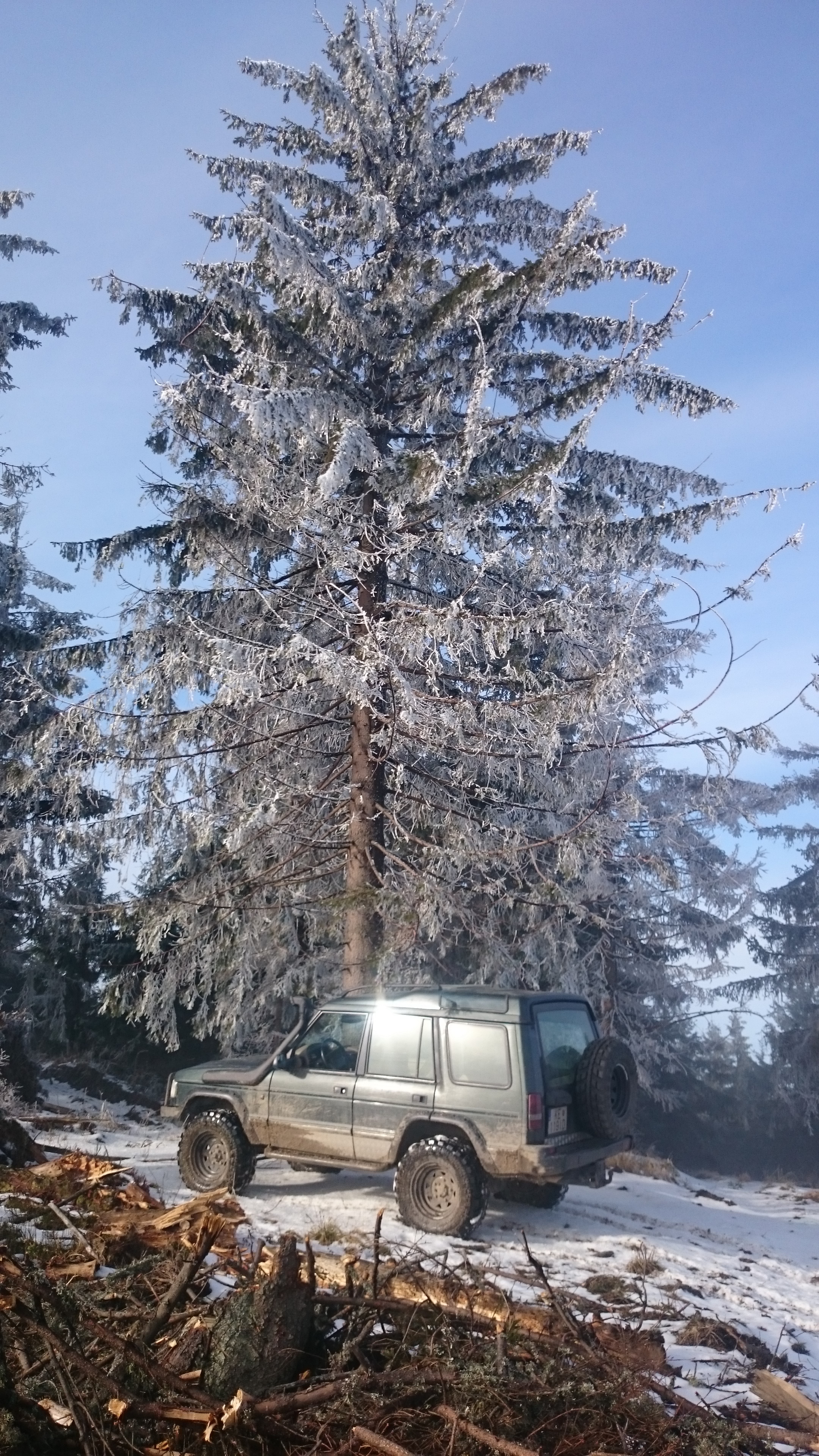

...kedže som videl gibsonovu úbohú hrdzavú Disko na vlastné oči a teda som pochopil, prečo sa gibson tak veľmi rozchlastal, nemohol som inak a vzal som ho dnes na výlet... :mrgreen:
...schválne, kto uhádne odkial sú fotky?.. :Pohoda:

asi to budu levocske vrchy :grin:
