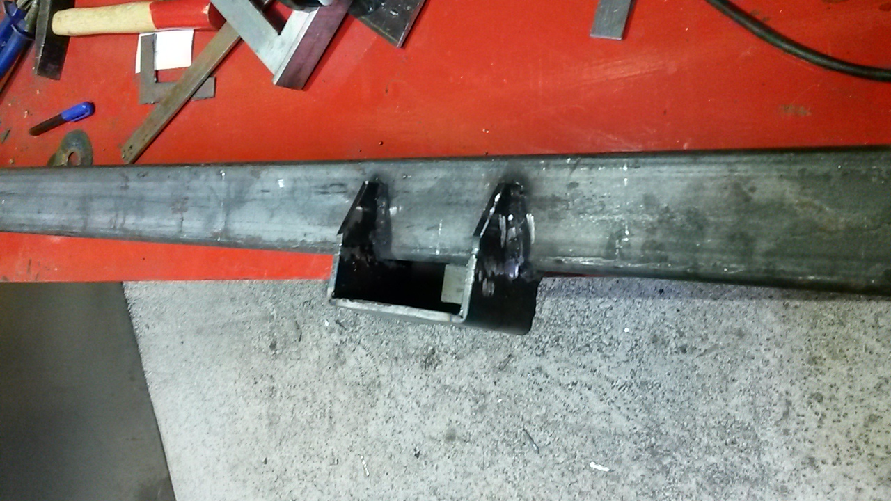

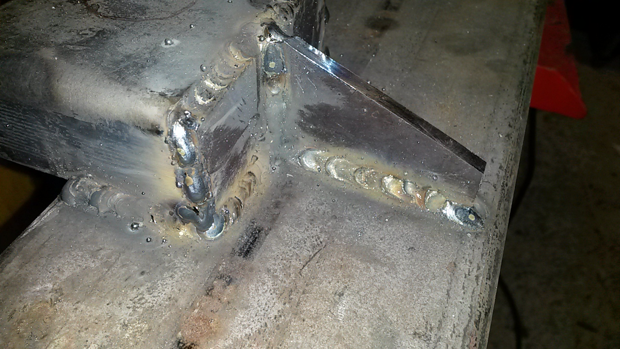

#603 Příspěvek od gibson » 28 lis 2014 19:45

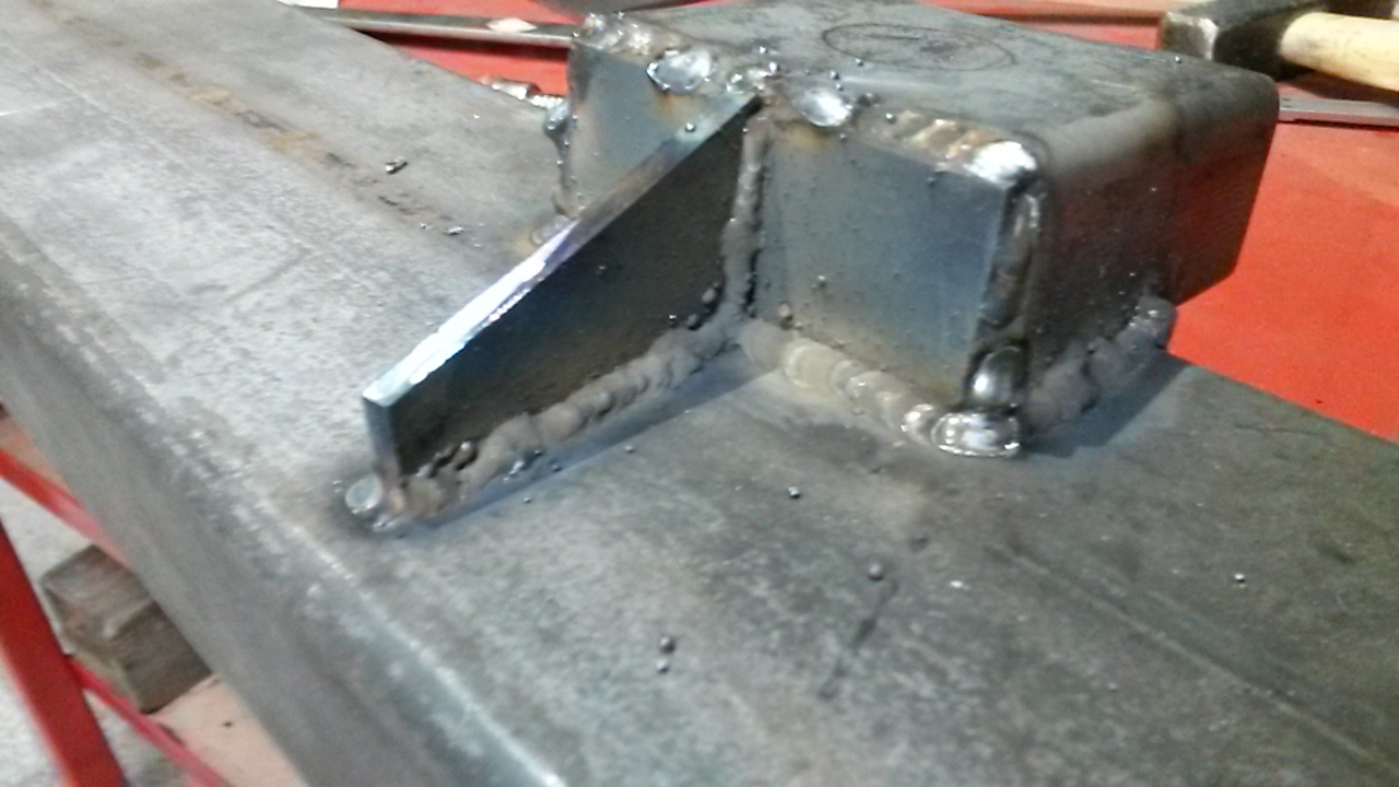

s trochou fantazie sa to uz zacina podobat na zvary :grin:

#604 Příspěvek od cervusl » 28 lis 2014 20:33
Jeden svár tam opravdu je :grin: ale co vidět to nebude a tím,že to vaříš kolem dokola tak to určitě neupadne,zkus si to napolohovat pokud to jde,aby jsi nemusel vařit ty svislé sváry.Jestli můžeš tak přidej proud nebo uber posuv drátu.Jinak supr daří se,kolik tam máte sněhu?

#605 Příspěvek od gibson » 28 lis 2014 20:35
cervusl píše:Jeden svár tam opravdu je :grin: ale co vidět to nebude a tím,že to vaříš kolem dokola tak to určitě neupadne,skus si to napolohovat pokud to jde,aby jsi nemusel vařit ty svislé sváry.Jestli můžeš tak přidej proud nebo uber posuv drátu.Jinak supr daří se,kolik tam máte sněhu?
dik za radu, skusim to ;)
snehu napadlo asi 10cm a uz si dal pokoj len teplota uz nestupne nad nulu...

#606 Příspěvek od Hubert » 29 lis 2014 19:41
cervusl píše:............Jestli můžeš tak přidej proud nebo uber posuv drátu.........
taky sem to chtěl napsat. COčko máš 220V ?

#607 Příspěvek od gibson » 29 lis 2014 19:43
Hubert píše:
400V - ubral som na posuve tak to slo lepsie pri tych hrubych plechoch...
nemam este cit na to nastavovanie, stale sa ucim ;)
