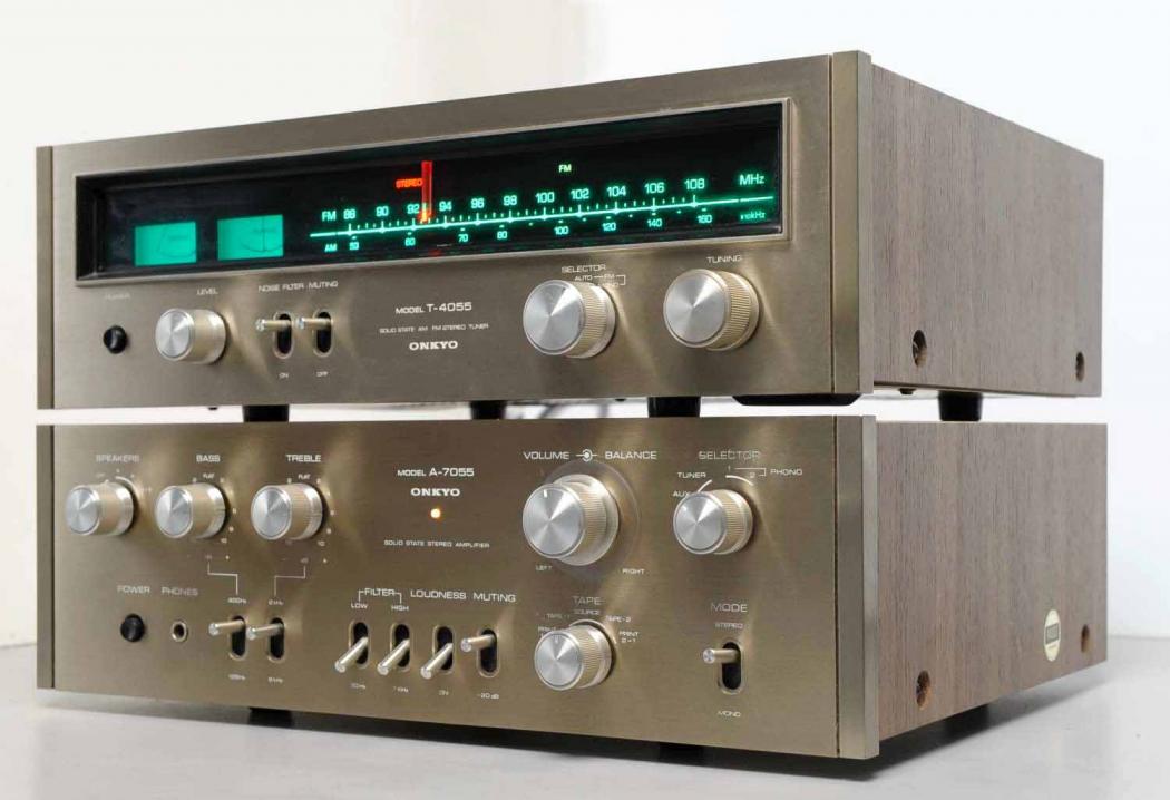

Ten tuner nemám, je to foto z netu, takže kdyby někdo vlastnil, měl bych zájem.
Pro Land Roveristy - Hifi krásné staré stroje
Moderátor: Acon
Re: Pro Land Roveristy - Hifi krásné staré stroje
Jo a takhle to pak vypadá zvenčí, abych taky ukázal to, o čem je tohle vlákno ...

Mute tam samozřejmě je (-20 dB), ale ten zdá se fungujehifi píše:no to nebude problem vycistit, tieto su uplne otvorene. ale bohuzial vdaka tym otvorom tam pada prach. inak nemas tam este aj vypinac MUTE ? castokrat sa stava ze odchadza tranzistor na utlm a chova sa to podobne.
krasne krabicky
Ne, myslím, že to bude v tom volume, protože to v určitých místech i dává rány do beden, což přetím nedělalo...

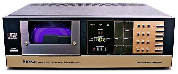

A když už jsem v tom tak sem ještě přihodím CD.
Tensai TAD2000 - 1983
První generace CD Playerů - vertikální vkládání CDčka, převodníky pro každý kanál zvlášť - prej už se dnes nevidí. Zlacené konektory.
Tohle CD nemá žádný buffer, dokonce to ani nečte zaváděcí stopu na CD, takže ten player prostě vůbec neví, co je to za CDčko, kolik je tam skladeb atd.
Prostě nasadí na začátek a jede a co mu přijde do cesty, tak přehraje
Takže když tam člověk vloží CD a chce přehrát 5. skladbu, tak ta hlava jede od začátku a až najde 4. pauzu tak ví, že bude asi následovat 5. skladba
S originál lisovanými CD nemá problém ani dnes, pálené mu dělají problém, ale hlavně proto, že dnes už se skoro nedělají ty klasické CD, co měly tuším 70min, ale dělají se ty 80minutové, kde jsou stopy hustěji na sobě no a to on potom čte a někdy přeskočí na tu vedlejší stopu jako gramofon
Krasavec!
Foto opět z netu, tak snad mě nikdo nenařkne...
Gramo mám DUAL 521, což je asi celkem obyč
Krasavec!

Hoši díky za rady, ale můj starý krasavec nakonec onemocněl trochu více...
Poťák sice možná dává rany ve 3/4 volume, ale to asi dělal už delší dobu, jenže když hrál normálně, tak jsem ho nikdy nemohl vytočit do této polohy, protože bych zboural obyvák ... takže jsem to zjistil až ve chvíli, kdy začál hrát potichu
Závada: odešla jedna větev předzesilovače, takže kluk je teď na léčení a čeká se na díly ... něco má technik z ze starých sbírek a zdrojů, něco se musí doobjednat ... ale prý to bude zase dobrý!
