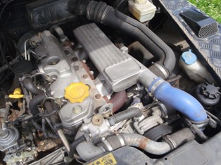

a je doma, ci spokojnost alebo nespokojnost sa uvidi casom, automat radi tak ako ma, nejake vyhnite prahy su malickost, motor zablateny co znaci spolahlivost v terene, prevodka riadenia tak ako na kazdom disku..., je dvihnuty, su tam nove gumy a neviem co este dodat
