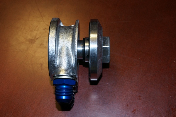

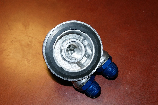

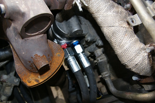

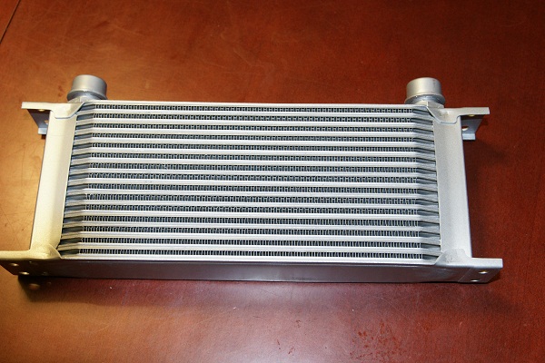

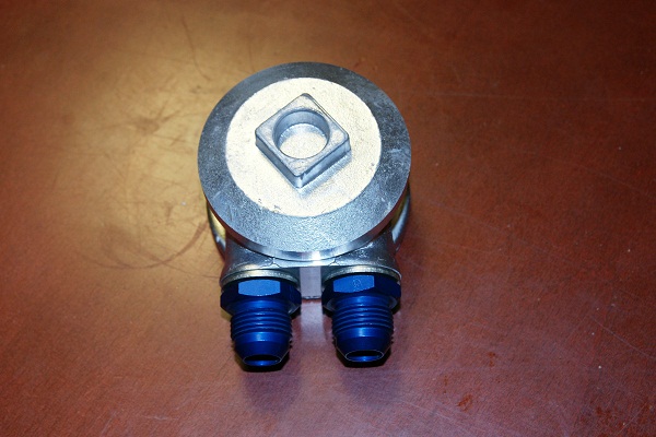

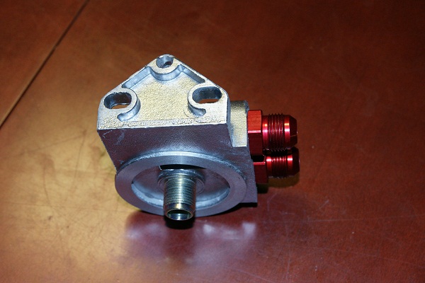

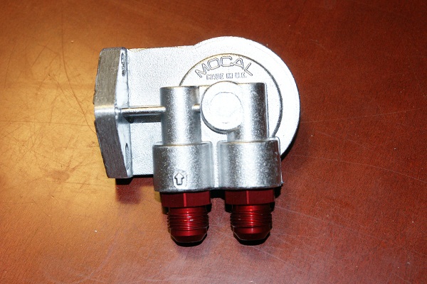

Tak jsem něco pritunil...... jedná se chlazení motorového oleje s dislokací olejového filtru, protože tam, kde je teď... to soudruzi v UK nevymysleli fakt hlavou.
Dělám to na zákledě zkušenost se Sýrie Jordánska, kdy mě na načipovaném motoru teplota oleje šla chvílemy přes 100C a naposledy kdy jsem táhnul vozejk a na něm naloženou další D2 se to zase přehřívalo. Vše pasuje na stávající oil filtr LR.
Komponenty jsou od UK fy. MOCAL http://www.thinkauto.com/" onclick="window.open(this.href);return false; Inspiroval mě radou... stýc Pešlik.....zbytek jsem si dohledal na netu.

To je hezké, kde bude chladič jsi mi říkal, ale kam dáš filtr ne? S tí originál umístěním máš pravdu, ale to je na většině aut. :evil:

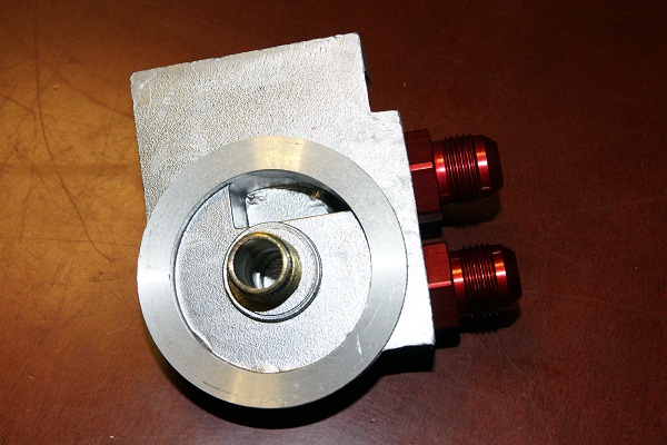

umiestnenie toho olejoveho filtra ma zaujima, kde si to ulozil?
presne toto mam totiz v plane ale netusim kam ho ulozit...

#70 Příspěvek od Miloš II » 01 zář 2011 17:11
visby píše:umiestnenie toho olejoveho filtra ma zaujima, kde si to ulozil?

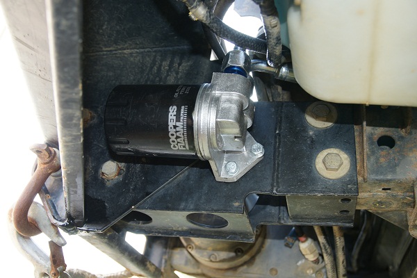

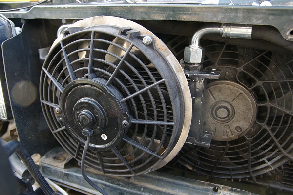

Tak filtr oleje je schovanej v ARB nárazníku tak aby nelezl s profilu a o něco se nezchytil. Jinak co se skoušelo tak umístnění chladiče oleje je optimální bo za celou cestu s Olomouce do Valmezu nesepnul ani jednou Kenlowe ventilátor tedy i ventilátor chlazení oleje. V tom provedení jak to je tak na zimu budu asi spíš chladič zakrývat.

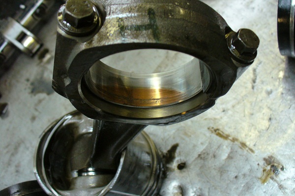

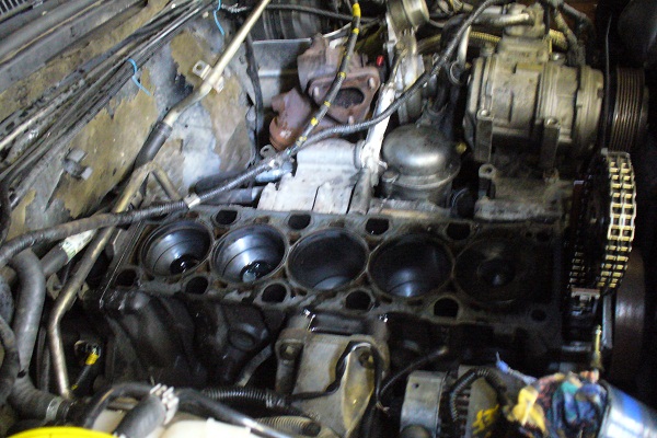

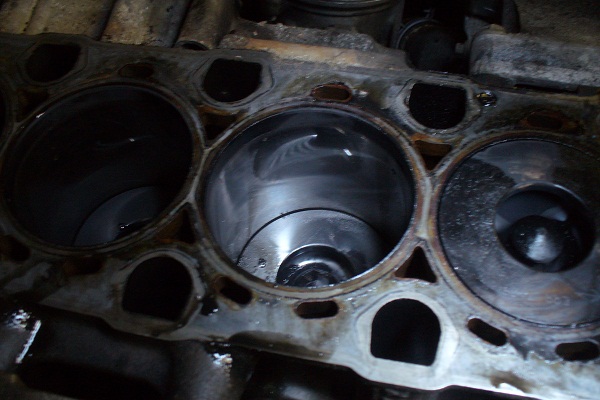

Tak jsem byl přitom když se kuchal....vznikající problem jsem zavčasu chtěl zachytit..tlaky válců po měření akurát na hranici, obtížné startování, zvýšená spotřeba atd. najeto 350000km...vačka ok. všechny ventily drží, šály na klice ok. šály na ojnicích první a čtvrtej chycenej první píst chycená hrana, ale ta byla spůsobena vadným vstřikem (výměna pístu) hlava se už rovná... prostě příprava na vejlet...MIloš II
