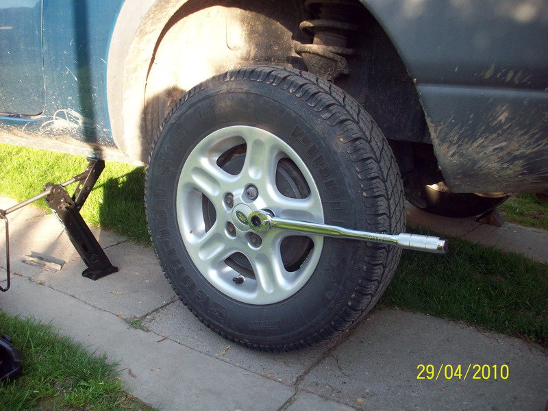

Az dnes som sa dostal k tomu testu s visko. Mam tam novu visko origo z island4x4 uz skoro rok. Na jednu matku som nasadil momentak nastaveny na 100Nm zadlacil a v momente ked cvakol snazil som sa drzat rovnaku silu a pocital do 10, teda cca 10 sekund, za ten cas sa kolo pretocilo o 1/4 otacky. Kolo sa roztoci aj pri mensej sile ale o mnoho pomalsie. Ked som mal staru visko, kolo sa pretocilo ledva ledva velmi pomaly ked som tahal klucom velmi silno, odhadujem tak 250Nm , nemal som vtedy este momentak. :)
Je to velmi orientacne ale porovnat sa to da, teda nasadit momentak nastaveny na 100Nm, ked cvakne rovnomerne tlacit 10 sekund.
Ja som zacal hore na 12:00h. a skoncil na 15:00h. podla obrazku.
Zaujimalo by ma kolko natocia tie spojky po repase v Ziari n. H., ak mozete tak to niekto zmerajte.
Zdravim Vlado.

Ono by to mozna chtelo spise hodit na tu matici (32mm) co je uprostred kola. Ale i tak zajimave, budu muset nekde sehnat ten momentak.
