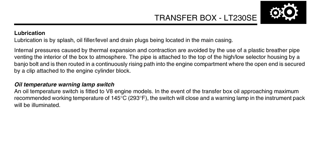

eliott píše:Tak přídavná převodovka má maximální doporučenou pracovní teplotu 145°C, jak jsem se dočetl, existuje čidlo, které tuto teplotu hlídá http://landroverforum.klape.cz/forum/vi ... f=2&t=9596" onclick="window.open(this.href);return false;
doporučenou pracovní teplotu 145°C, :?: , leda že by k tomu ještě drhla ruční brzda na kardanu :grin: :grin: :
to jsi asi špatně dočetl , jestli to nebude nááááhodou F -Fahrenheita :wink: :
na převodovce potažmo i na dif . se má udržet ruka tj. asi asi 40-50 °C, pokud to bude mít víc jak 100°C tak je to totálně špatný , vypálíš olej , gufera, atd, atd. :wink:

tak že jsem si dal "práci "s přepočtem °F na °C , vrorec je C= /F-32/*5/9 a dosadíme hodnoty C=/145-32/*5/9 a výsledek je 62°C, Tak že výpočtem je těch 62°C, ta max. provozní teplota převodovek - no a na těch 62°C, udrží čí neudrží ruku asi jak kdo :wink: ale to není podstatný . /,Já jsem odhadnul provozní teplotu převodovky na 40-50°C, páč vzorec nenosím v palici /, . Podstatný je že maximální provozní teplota převodovek není tak vysoká teplota /145°C,/ jak se Eliott domnívá a zde uvádí . A pokud tomu věříš , či máš furt pochybnosti , že ta provozní teplota převodovky by mohla opravdu se blížit těm 145°C , tak si doma dej do kastrolu převodový olej a na vařiči to zahřej na těch 145°C, a uvidíš co se bude dít , Doporučuji však předem zavolat hasiče :grin: :grin:

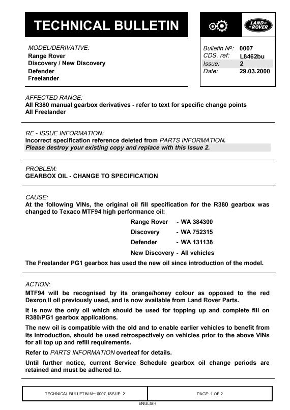

Vcera som bol u Pesla a tam mi tvrdili ze mam v R380 zly olej. Ze tam patri cerveny ATF, tento tam leju oni.
V RAVE som to prave nasiel - TSB 0007 (29.3.2000). Povodne do R380 bol specifikovany Dexron II (rozumiem ze sa to vola aj ATF) a neskor (v roku 2000) to zmenili na MTF94.
Zvlastne ze u Pesla to nevedia.

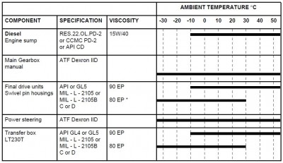

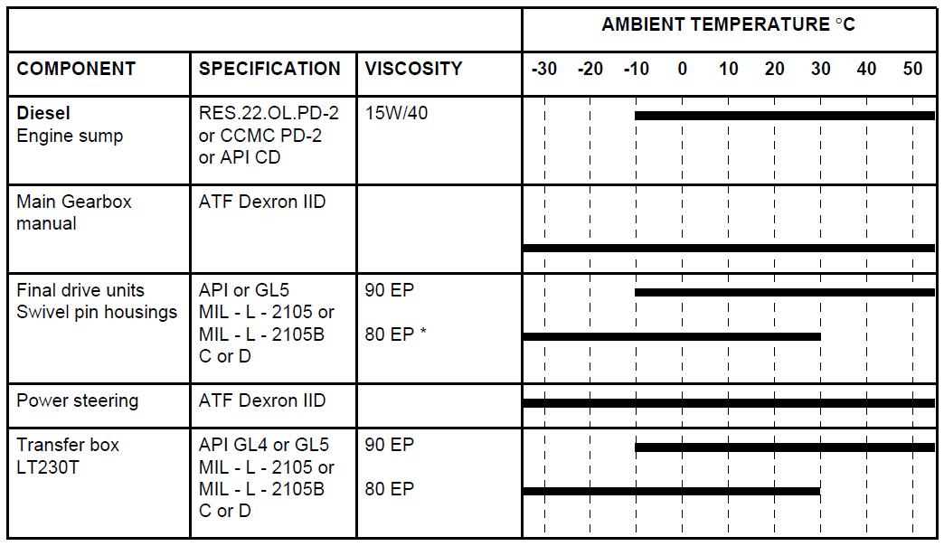

Toto je LR TSB ohladom pouzivania Castrol olejov:
lubricants.pdf
TSB - sumarizacia typov olejov
(27.09 KiB) Staženo 252 x

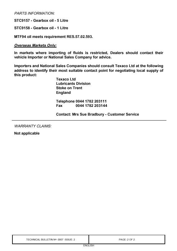

#79 Příspěvek od petmic » 12 čer 2013 11:17
LR TSB ohladom zmeny oleja v R380 z Dexron II na MTF94
