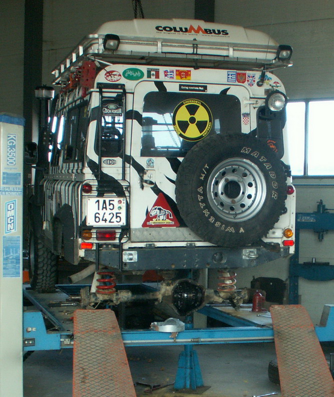

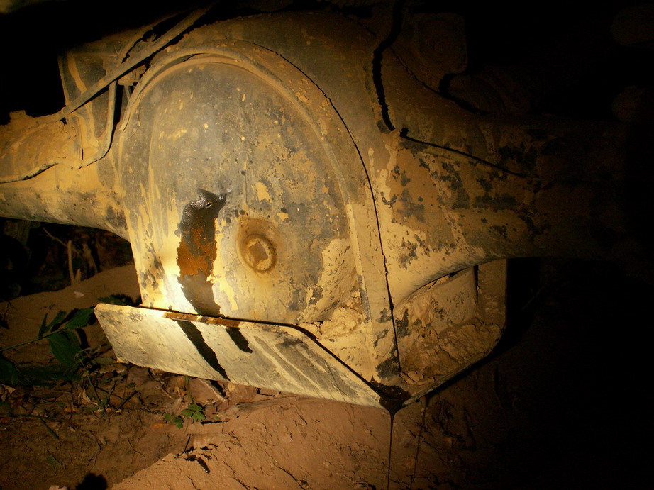

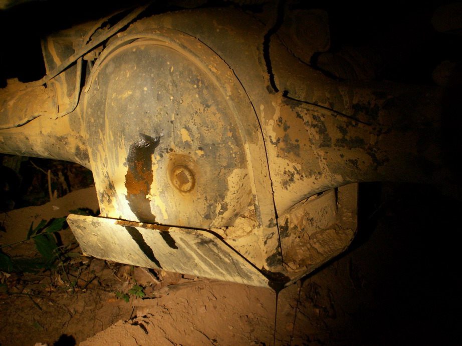

Tak už se s Jirkou pilně připravujem na albánský výlet v září, auta jezdí, naviják navijí a lednička chladí. Bohužel diferák už nediferákuje protože je po včerejší přípravné projížďce na kaši :evil: Během dvou měsíců už je to druhej :roll:

Jak se to přihodilo, při couvání jsi na něco najel... :?:
KRANG
Příspěvky: 1494
Re: Albánie Miloš a Ruda
#65 Příspěvek od KRANG » 24 srp 2009 00:12
PavelU píše:Jak se to přihodilo, při couvání jsi na něco najel... :?:
nee, rozlámalo se soukolí uvnitř a proseklo díru ven. Na poloosy jsem koukal; jsou ok. Diff je hotovej a zadek je chromej. Musim to pořešit, datum je pevný.

Aha na té fotce je to blbě vidět, myslel jsem, že je promáčklina dovnitř. :idea:

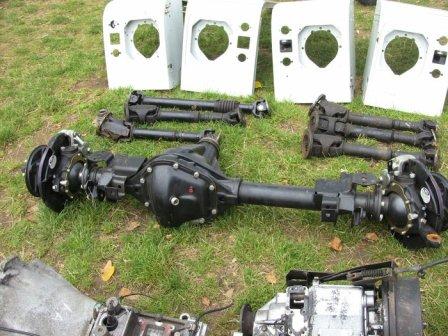

Dík, za tip, něco už jsem začal vytvářet, možná právě to co jsi myslel. Uzávěrky jsem tam měl na těch roveráckejch difech od ARB, chodily pěkně ale vzadu se mi vysypaly ložiska a tak jsem musel nahodit rezervní diferák bez uzávěrky, kterej se teď rozpadl. Je rozsekanej hodně zespoda, na fotce to neni moc vidět. Pořídil jsem zadní Salisbury nápravu z PickUp V8 a teď jí tam kouzelníci aplikujou. Sice ztratim cca 2cm pod difem a je těžší ale zase bude odolnější. Zebra je už moc těžká na ten malej diferák. Od Dana mám ještě slíbenou ARB RD20 a Zebra bude zase skákat přes kaluže :twisted:

Správně Krangu, Salisburi, je prostě Salisburi...
Větší mohutnější a jak říkají zkušení, nezničitelná. To plně vykompenzuje ty 2cm místa co ubudou pod difem.
V Uk na sraze měli i novou - přední Salizburku. Tu bych tam dal také, nejradši...
Použiji ale motto Zanzibara: Chtěl bych všechno, ale asi to nedopadne :mrgreen: :mrgreen:

A to je ta přední Salizburka...

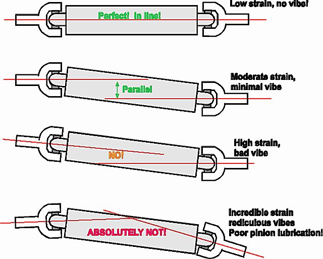

Tak náprava je na zebře, dnes jsem prováděl testovací jízdy. Brzdí líp než předtim, měl jsem zohybaný kotouče a vibrovalo mi to do pedálu. Náprava jako taková super ALE kardan je celkem dost v úhlu (zhruba jako na třetím obrázku) což způsobuje poměrně silný vibrace při rychlosti od cca 40-70 km/h. Problém je, že ten kardan je krátkej, převodovka u 200Tdi je poměrně dost vzadu a Salisbury diferák zas delší dopředu. Dvoupalcovej lift tomu taky moc nepřidá. Zítra zkusíme nahodit kardan z Td5, kterej má větší kříže, což by mohlo pomoct..
