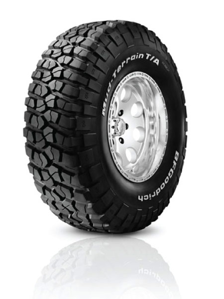

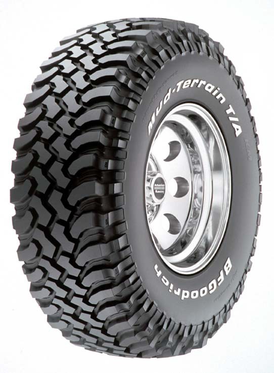

#68 Příspěvek od papavel.k » 01 čer 2009 16:58
:) zdravím..
...dal jsem se do shánění MT na BERU3KU...a tak jsem sháněl rozumy...někdy je to opravdu zážitek :lol: ...zatím mi vychází origo rozměr Cooper STT...nebo a ty se mi líbí BF MT/A 245/70 R70 (jsou ale náký větší :roll: )...teď mám obuto do Cooper ATR 235/70 a jsou supr...
...máte někdo zkušenosti ?
...a nepotřebný disky ? :mrgreen:...předpokládám, že rozměr disků je v manuálu 7 J x 17...nějak jsem narazil na disky bez J...copak nám to značí? :roll:..jakási tabulka (http://www.autocentrumrk.cz) roztečí mi pověděla ,že prý rozteč 5/120 hmhmhm
díky :wink:

#69 Příspěvek od RudaK » 01 čer 2009 18:39
Na D III bych asi nekombinoval a dal tam orig disky....ty jsou dostatečně pevné !
p.Chramosil tam dal myslím německý elektrony a byly měkký ( skus se zeptat SZ Vizoše )
Pneu měl Peťa z Brna na 17" STTčka a byl spokojenéj .Šířka je diskutabilní,no já mám raděj širší i když jsou prej horší v terénu.Já mám 265/65R18 AT BFG,taky vetší ,ale to není Mud :mrgreen:
Mud mám Goodyear MT 255/55R19 ( G4 ) ,ale ty se snažím dojet ( bezúspěšně ) a s nima končím .

#71 Příspěvek od papavel.k » 01 čer 2009 21:34
...jjj...disky bych raději origo...a že jsou gumy mainko větší asi není takový průšvih jak to vidím :wink: ...ostatně MERLIN tam má 265/70 R17 a prý bez problémů :) ...18ky disky se mi moc nechce :roll:....ATR tam mám teď, jsou supr!!!, ale hlubší bahno musí jet pod tlakem,... a chytí stopu jaká se jim líbí a drží se jí jak pes čenicháč, ukecat že na konci stopy je sloup, ať si dají říct, si nedaj :roll: ...

#73 Příspěvek od papavel.k » 02 čer 2009 22:20
...jjj disky origo 17"...a gumy buď výše vyobrazené nebo Cooper STT oboje jsou 245/70...Neklan doporučoval Coopery a o BFG mi říkal, ale nebyl si jist jestli se vejdou...5x vč rezervy :)

#74 Příspěvek od papavel.k » 07 čer 2009 11:07
,...tak BFG se prý v rozměru 245/70 R17 už nedělají..ač na netu jsou i s cenou :roll: ...na STT jsem volal a mají jenom 3 :roll: ...to abych si pořídil tříkolku...boco :evil:

BFG mají rozjíždět nový typ,tak asi tak.Bych chvíli počkal.... :D
