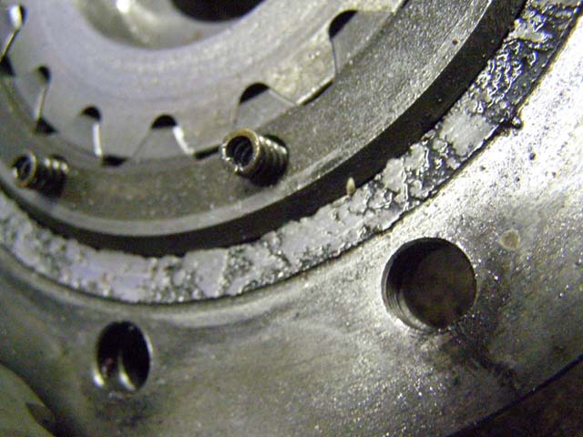

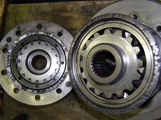

jezbera ivan
Příspěvky: 1058
Registrován: 16 led 2007 20:10
tel.: +421 905 712 951
auto: D3 2007 + D4 2012
Bydliště: SK - Zálesie
Re: ARB RD 56 air lock a dalsi problem
#69 Příspěvek od jezbera ivan » 22 led 2010 06:54
Patrik my poprosil, aby som to sem zavesil, je to jeho ARB, viac napise on.

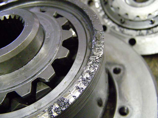

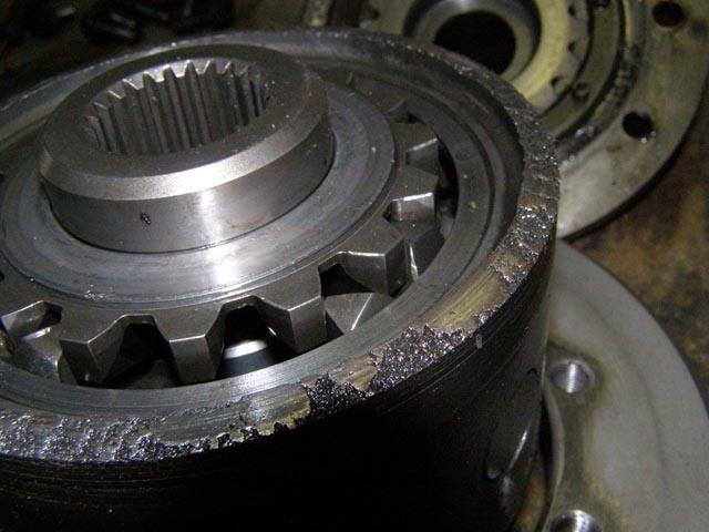

Příspěvky: 5139
#70 Příspěvek od DanoDEF » 22 led 2010 07:32
... tak to je parada. Moj odhad je, ze je to materialom. Podobny pripad som mal na kinetaku teda na tisichrane. Tisichran, ktory bol sustavne vo vazeline - teda stale namazany pri kontrole sa javil ako by ho zozrala hrdza. Nieco podobne ako na tej fotke.
... zrejme uz aj "protinozci" vyrabaju podla cinanov - z "blata".
patrik
Příspěvky: 2623
Bydliště: slovensky grob
#71 Příspěvek od patrik » 22 led 2010 08:41
podla mna je to tiež materialom . stalo sa to pri tahani dodavky z priekopy a zapnutej uzavierke . na ceste bola snehova kaša . podla mna žaidne extremne zataženie. som zvedavy ako sa mi to podari reklamovat :roll: mam ich nahodene cca rok a pol ale z toho funkčne pol roka .

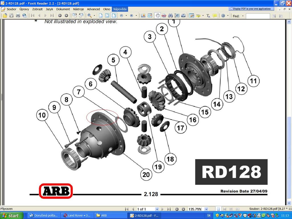

Příspěvky: 5139
#75 Příspěvek od DanoDEF » 22 led 2010 11:14
... len pre uplnost podla fotiek usudujem, ze sa jedna o RD128 ( nie RD56 ako je v nazve ) a je utrhnuty cely bok - prstenec. Mozno by to chcelo lepsiu fotku kde mal byt ten odrhnuty prstenec.

patrik
Příspěvky: 2623
#76 Příspěvek od patrik » 22 led 2010 12:02
ano je to rd 128. sranda ze mam 32kolesa ,čo sa potom stane pri 35kach :!: asi radšej nepouživat :mrgreen: len sa chvaliť že mam ARB.
