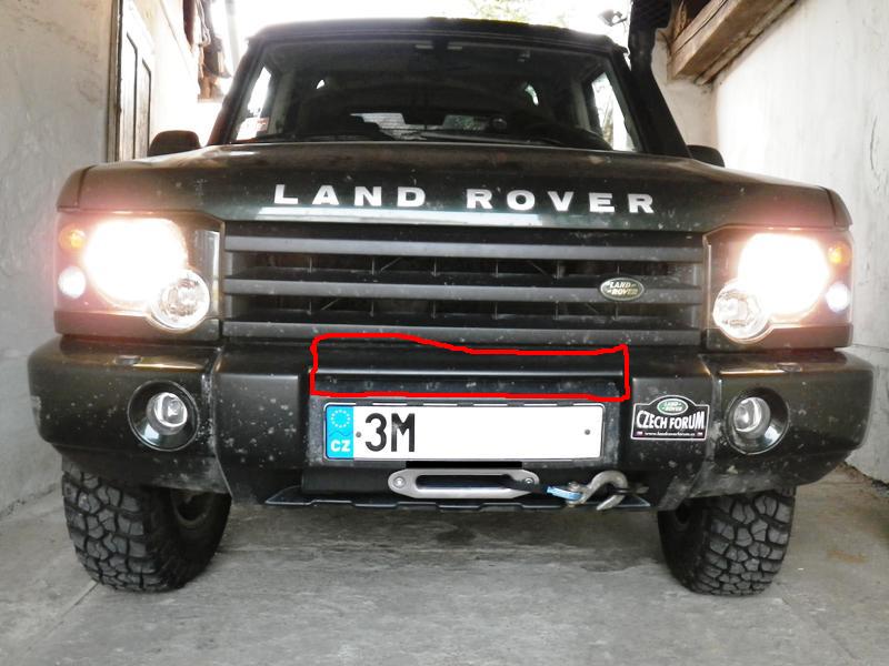

to Acon: ty máš vyrezané toto? (obrázok) ..... alebo ho prosím ta foto z vacsej vzdialenosti .... dik

#70 Příspěvek od Wojto » 24 úno 2011 19:22
Acon ma iny naraznik, od Eliota

Ze zájmu sem si fotil různé pekné nárazníky na DII v Grobu a mám šikovnou fotku i toho krásného, co má Acon, tak vložím, snad na něm bude vidět, co potřebujete...
To Acon: snad je to OK a nevadí, že jsem vlozil foto tve DII, pokud ano omlouvám se a prosím edit...

Benjamin píše:Ze zájmu sem si fotil různé pekné nárazníky na DII v Grobu a mám šikovnou fotku i toho krásného, co má Acon, tak vložím, snad na něm bude vidět, co potřebujete...
Je to OK

matuss.by píše:to Acon: ty máš vyrezané toto? (obrázok) ..... alebo ho prosím ta foto z vacsej vzdialenosti .... dik
V podstate áno, len nie vyrezané, ale vyrobené s otvorom. Chcel som to tak napriek tomu, že som pred tým navijak nemal, no nemám rád ak ku niečomu nie je prístup. A hlavne je vidieť ako sa navíja lano. Ak budeš ťahať do strany, lano sa bude navíjať na seba a ak to neustriehneš, navije sa na veľký priemer a môže roztrhnúť bubon, alebo niečo poškodiť. Ale aj tak, je tam páčka, konektor na ovládanie a keď sa zaserie, dá sa vystriekať wapkou.
