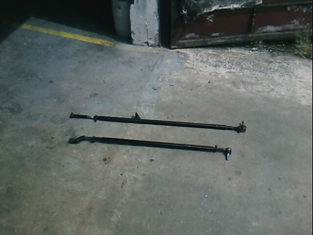

tak mam hotovo :P průměr je 30mm 8)

:roll: Pěkný, ale ten tlumič jsi měl přesunout na přední tyč a skovat ho za ochranu řízení, na té zadní je strašně zranitelný....

jo to bude na programu příště 8)

K tomu stěhování tlumiče, stojí to jen pár korun a je to plně funkční. Viz foto.
Defender 110 300Tdi automat.
Re: Pevnostni tyče řízení a jejich krytování
#66 Příspěvek od eliott » 10 kvě 2009 22:36
Jednoduché a funkční, pěkná práce :Pohoda:

je to pekny, ale neni ta jedna packa ohla uz ted? Neni lepsi ji zpevnit?

Bude ohlá asi schválně a u tlumiče bych to neřešil. :wink:

Je ohnutá schválně a je tam prozatím, plánuju kryt spojovačky a pak se ten úchyt na rámu vyřeší jinak. Jezdím s tím už skoro měsíc a nic se nehlo. 8)

ono tam asi takovy razy nebudou, vid? On to pobere ten tlumic, proto tam je.

díky za foto :Sorry: zejtra to takhle pořeším :ty jeden...:

Díky za pochvalu, přemejšlel jsem o tom jak to udělat a když jsem byl v šroubkotechně kupovat nějaký šrouby padla mi tam do oka tahle lanová svorka zrovna o průměru 22 mm jako má spojovačka a v ten okamžik mě :!: :idea: :!: a bylo to.

mam dotaz, ta pevnostni spojovacka ma jeden zavit levy a jeden pravy? nebo jak se potom dela geometrie to se oddela jeden cep a otaci se cepem vzdycky o otacku a zase es zasroubuje zpatky? protoze na origo spojovacce sou oba zavity stejne a je tam mezikus kterym se otaci

Leden je pravý, druhý levý, jako na Defenderu.
