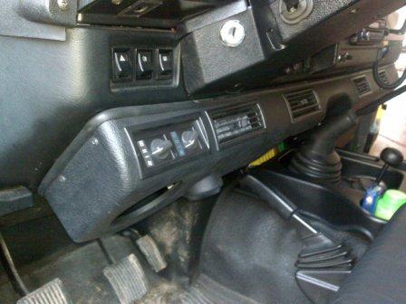

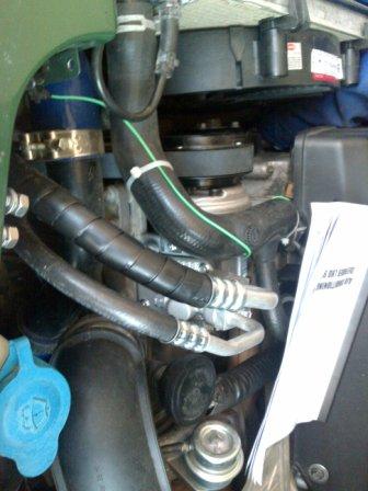

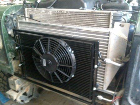

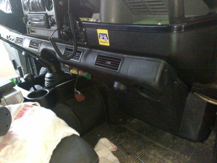

Už je skoro namontováno
- Přílohy
- 30032010015.jpg (38.35 KiB) Zobrazeno 9537 x
- 30032010012.jpg (36.69 KiB) Zobrazeno 9537 x
- 30032010008.jpg (32.1 KiB) Zobrazeno 9538 x
- 30032010009.jpg (35.52 KiB) Zobrazeno 9538 x

A jak to funguje? Chladi, chladi?

hezka prace Mopadzi, neustale me bavi se divat na vytvory britskych inzenyru.

Re: Dodělání klima
Už chladí

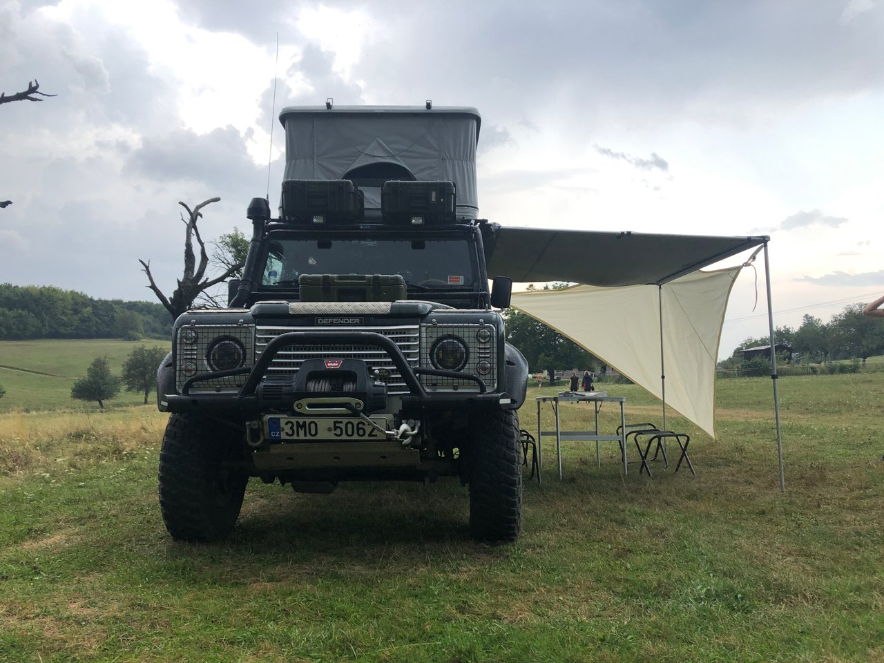

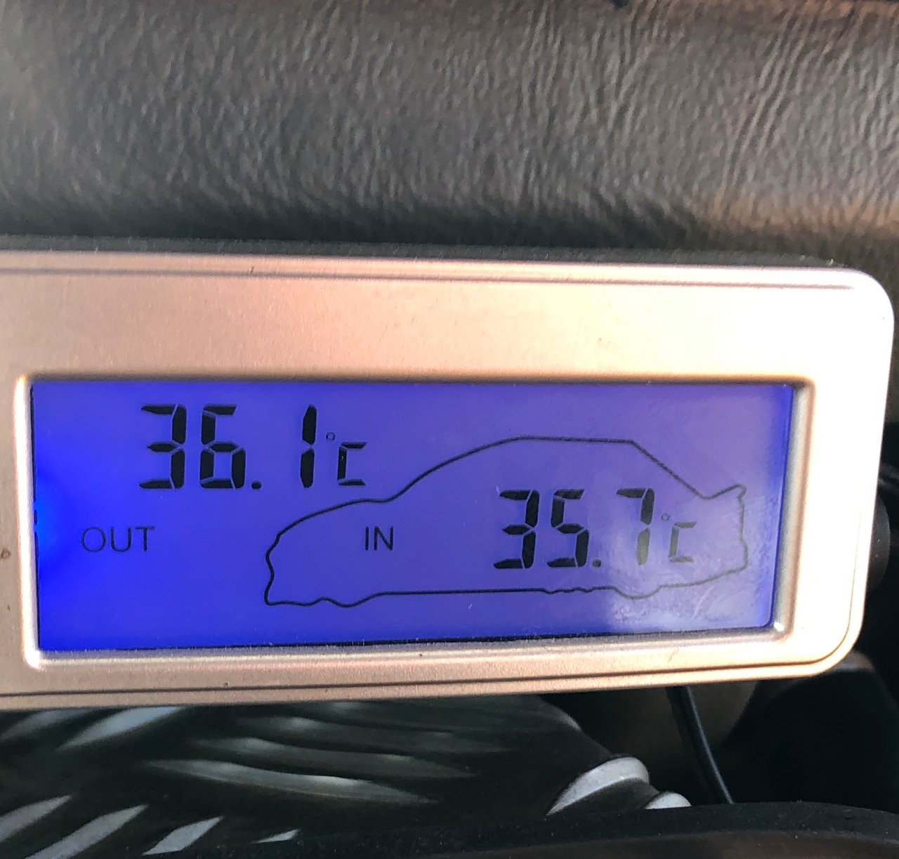

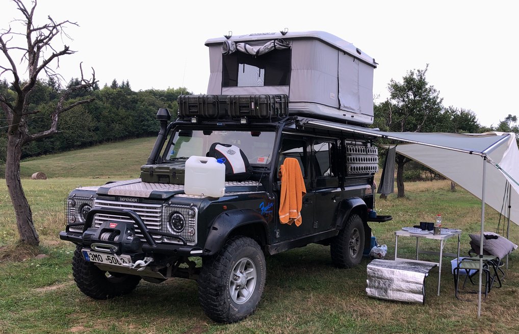

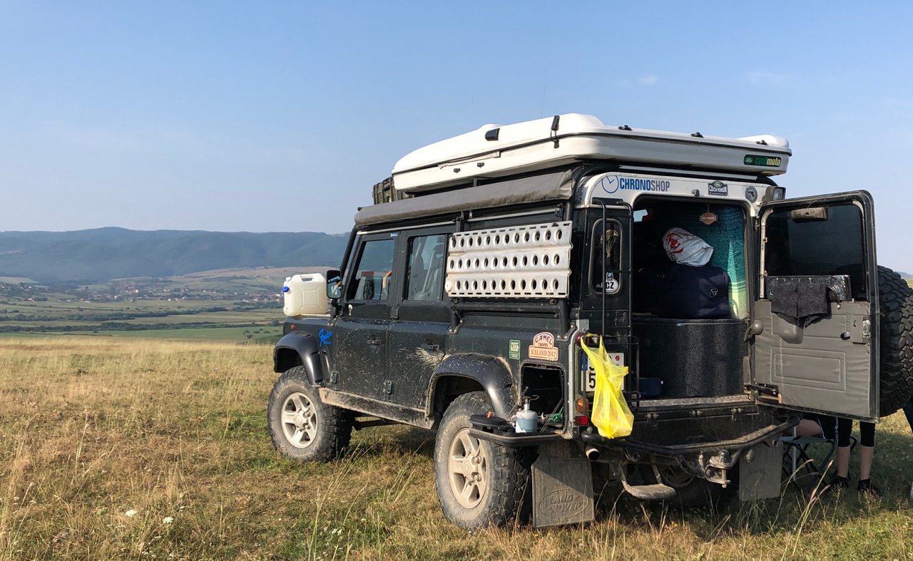

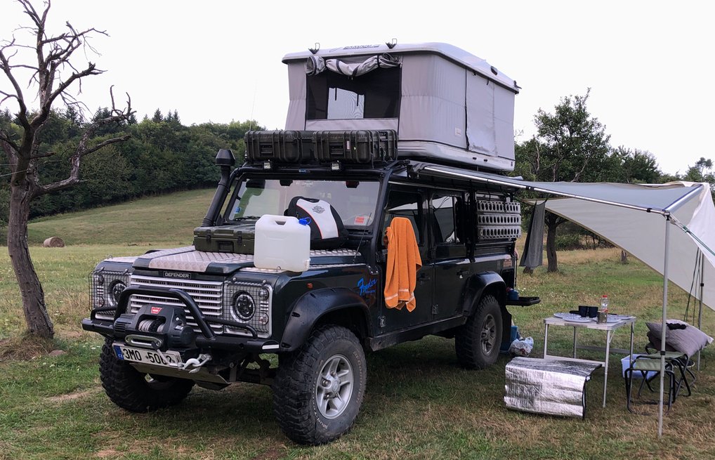

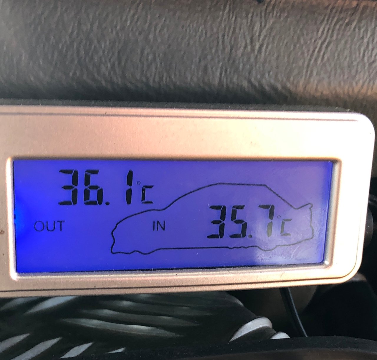

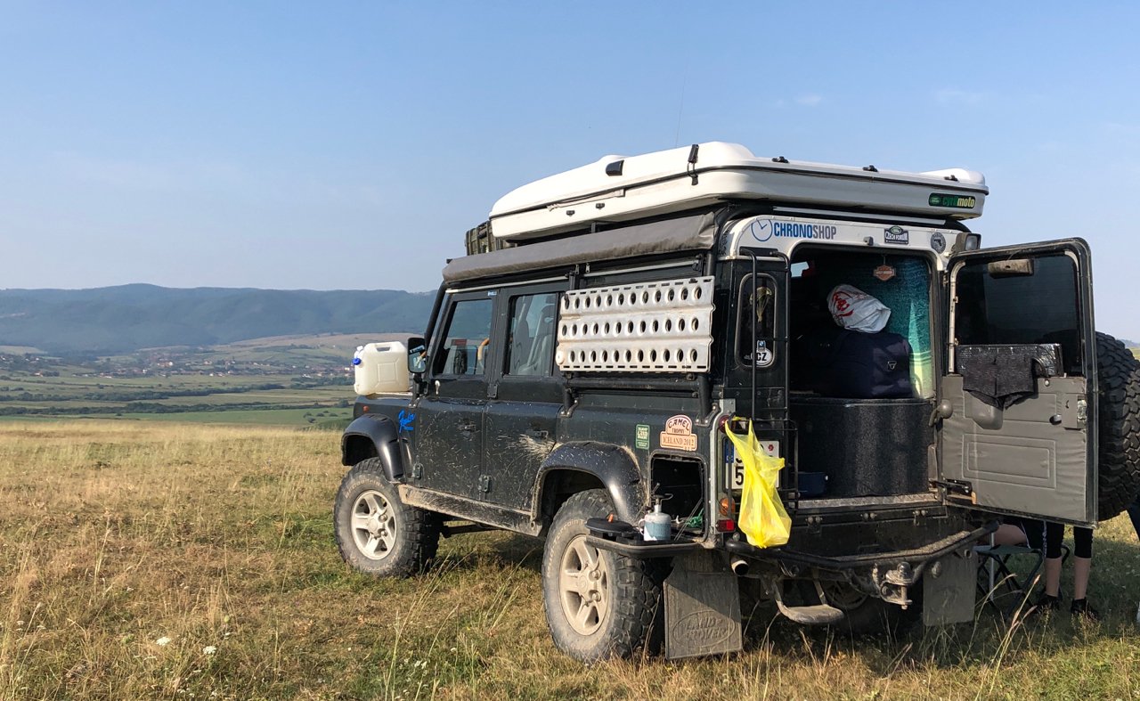

Tak to tady zase trochu oživím.
Minulý týden jsme se vydali Defíkem do Rumunska. Radši až na samý závěr prázdnin, páč jsme v tuhle dobu již počítali s rozumnějšími teplotami. Ale byla to chyba! Viz foto teploměru v autě.
Vloni jsme byli s Disco 4, ale protože jsme tentokrát chtěli trochu potábořit, nezávislí na penzionech, vzali jsme si Defa. Auto je super, máme ho moc rádi, všechno funguje, ale každý přejezd z hor byl doslova očistcem. Nahoře, kolem 1000 m.n.m se to drželo pod 27 stupňů, ale dole bylo přes 30. A to nemluvím o cestě přes Maďary. Omotanej mokrejma ručníkama...prostě blázinec.
No, a protože vývoj jde (doufám) kupředu, zkusím to znovu.
Už jste to někdo vymysleli? Klidně tam dám originál, i přes ten blbej výdech u kolen. Nejsme se ženou žádní obři, tak to snad nějak přežijeme. Skoro komplet klimu mám vymontovanou z D1, což ale asi stejně stačit nebude. Zvažoval jsem i na nějaký nezávislý agregáty z obytňáků a chladících aut, ale nevím, konkrétně co a kde...a přijde mi to asi těžký.
Vrátili jsme se teprve včera odpoledne, tak je to ještě živý a bez dat.
I tak jsem ale přesvědčenej, že ať dám do Defíka cokoliv, bude to levnější, než ho prodat a koupit 3,2 Géčko, nebo 4,2 stovkovou Tojku.
Chceme si ho nechat...ale prostě to musím nějak vyřešit.
Hlavně mi prosím nikdo neraďte, ať otevřu ty klapky. Ty jsme měli otevřený celou dobu. A potom už i okna...Já měl díky průvanu rýmu už tam, ženu to skolilo až včera. Děti si to asi nechaj až namísto školy...zatím vypadají ok.
A to nemluvím o faktu, že pokud jedu s otevřenými klapkami v terénu jako druhé auto, je v kabině tolik prachu, že se po pár hodinách zadírají i oční víčka.
Tak díky za nápady....
Doufám, že nakonec nějaký řešení najdeme a prospěje to více lidem.

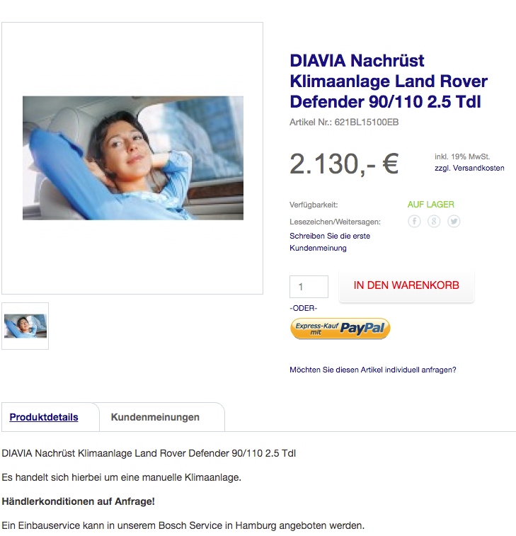

V každým případě jsem narazil na první vlaštoffku, v podobě výrobce dodatečných montáží klim, což je firma Diavia, která snad má dokonce něco společnýho i s Webastem.
Chtěj za celej set na Tdi 2.130,- eur, což připadne na první dojem možná dost, ale pokud to bude fungovat a zvládneme to namontovat sami, tak bych do toho asi i šel. Je tam spousta pičičand...tak se ta cena holt naskládá.
Další varianta byla koupit nějaký originál oklimovaný auto a zkanibalizovat ho, ale nakonec jsem to kvůli pracnosti prozatím zavrhnul.
Ale hledám dál.

Re: Dodělání klima
Ta cena není tak špatná. Spíš jde o to, jak to mají řešeno v kabině. Dost toho mají popsaného z Austrálie (anglicky ....) - výparník na mřížce mezi sedadly a nákladním prostorem, výparník nad zadními dveřmi (to snad někdo i vyráběl přímo do Defa), výparník na střeše - místo střešního okna. To poslední je podle mě nejrozumnější, pokud tam nebude i klima pod palubkou.
