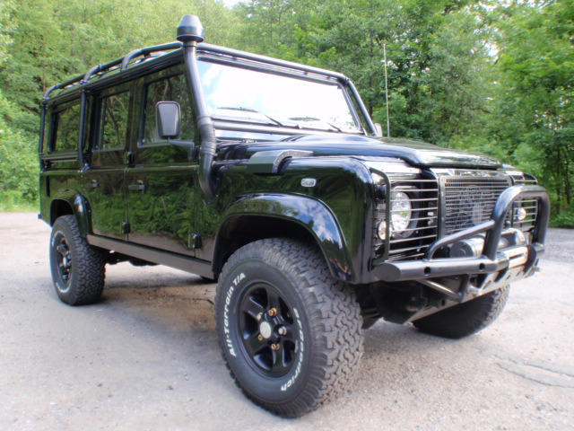

Lubosi pekny ale neni to roll cage.Je to spis takova vystuzena zahradka ale mas to pekny.
Tohle kdybys dal na defika a ukotvil to tak jak na tom merglu,tak to nijak nepomuze.Navic co jsem videl je to pridelany do plechu a ne do ramu.Nebo jo a neni to videt.
Takhle podobne integrovanou zahradku ma i Mopadzi ale roll cage to neni.
Dokonce i nekteri vyrobci pisou drobnym pismem ze to co prodavaj sice vypada jako klec ale je to jen na image.
Poctiva klec je to co je na tom cernem defu.

#67 Příspěvek od Jenda » 20 lis 2009 21:53
Styling je na prd,to abyses pak bal i na ten vaclavak :wink:
To je ta klec,autak temer stejnej,vcetne kol.

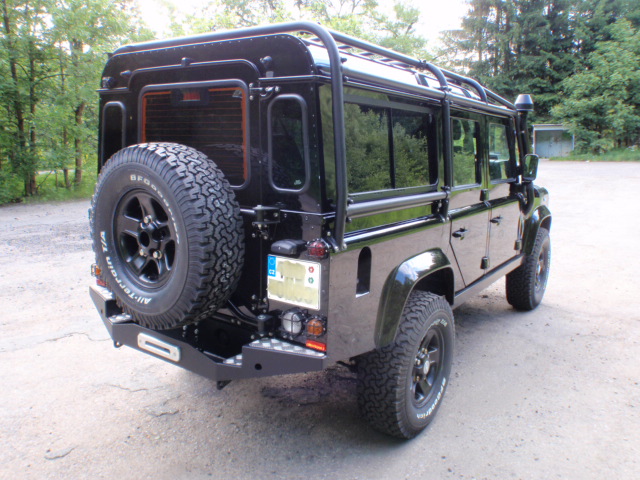

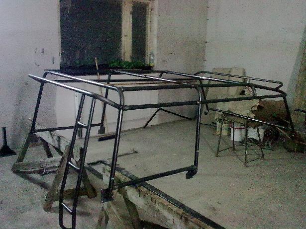

Jenda píše:Lubosi pekny ale neni to roll cage.Je to spis takova vystuzena zahradka ale mas to pekny.
Honza
Tohle vsechno jsem majiteli rikal ale nechtel propojeni uvnitr do ramu a zalezelo mu hodne na vaze. Puvodne jsem to chtěl udelat z trubek 40mm prumer (coz je ten defik) pak by to asi vydrzelo ale bez propojeni to nema cenu. Nechci ani domyslet co to udela az chytne strom :shock:

#69 Příspěvek od Jenda » 21 lis 2009 09:09
No a Lubosi,zcela uprimne kolik ta vec vlastne vazi?Ja bych to sacoval na 80 kg az 100kg a to ta klec ma taky.Navic chlapec zaplace az za to nekde zachyti a ono mu to polame plechy.
Honza
Re: Roll Cage
#70 Příspěvek od RudaK » 21 lis 2009 09:43
Pánové 100 kg je jak dobře živený spolujezdec. Ta váha by mě vadila nejmíň. :coze: Něco to vážit musí,aby to vydrželo.A řádné ukotvení ( né na kastli ) Na to to je,aby to ochránilo posádku.
Příspěvky: 3312
tel.: 608 969 607
Re: Roll Cage
#71 Příspěvek od Luboš M. » 21 lis 2009 12:07
RudaK píše:Pánové 100 kg je jak dobře živený spolujezdec. Ta váha by mě vadila nejmíň. :coze: Něco to vážit musí,aby to vydrželo.A řádné ukotvení ( né na kastli ) Na to to je,aby to ochránilo posádku.
Rudo moje řeč. Když rám tak rám :D . Váha tam byla včetně mat. na prahy 120kg.
