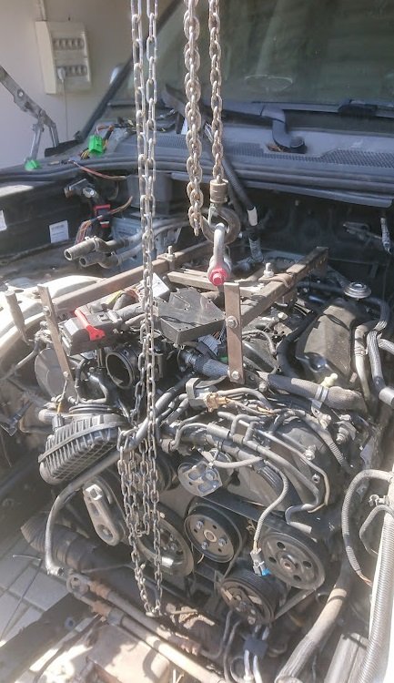

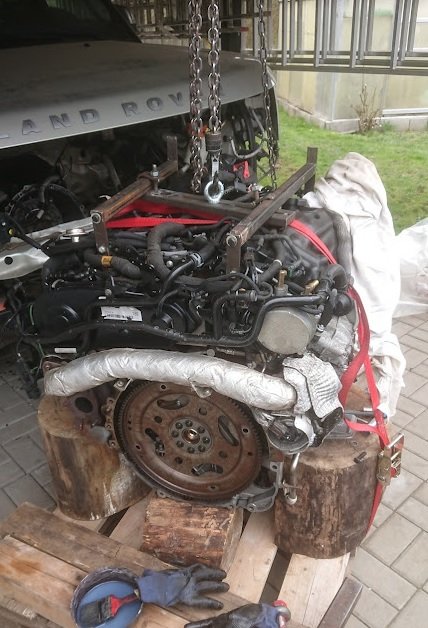

Zdravím všechny příznivce mého snažení, ale i vlastně i ty co si zrovna nemyslí, že to je ten nejlepší počin.
Chtěl bych vám jen oznámit, že motor je zasunut (trochu to trvalo, nežli jsme se odhodlali, čekalo se na příznivější počasí) a dnes v podvečer jsme dokonce ujeli prvních pár set metrů. Musím říct, že to byl tedy mazec. Tedy zasunutí motoru a spojení s převodovkou, vlastně proběhlo bez problémů a až to budu dělat podruhé, rozhodně to půjde již samo. Sranda. dvakrát za život to dělat nechceš. Ale musím jinak konstatovat, že jak vyndání tak i vrácení motoru a to bez odstranění boudy, jde vcelku dobře. Jen musíš vědět co a jak.
V každém případě je potřeba vyrobit držák na uchycení (já jsem jej vyrobil a pokud bude potřeba, tak jej i zapůjčím) motoru. Věnoval jsem mu jeden víkend a kupodivu dobrý.
Trocha železa a ejhle, je na světě.

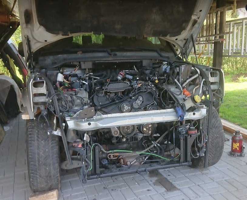

Následně jsme se sešli ve třech takhle v sobotu, a cirka po dvou hodinách byl motor tam kde měl být. A šlo to.
je tam.jpg (88.24 KiB) Zobrazeno 12787 x
Takhle to vypadalo po odstranění kočky a držáku

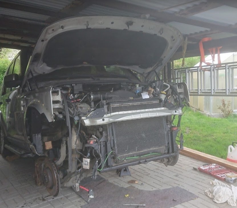

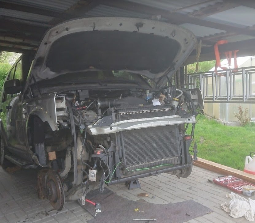

Pak se dostavila posila (Karel) a začala ta nejdůležitější část a to do montování všech nezbytností, k životu a ježdění.
Musím říct, že pokud se chcete do něčeho podobného pustit, tak za a) musíte být velký fanda
b) musíte být velký blázen
c) hodně moc při demontáži foťte
První dva body dozajista splňuji s přehledem a však u toho třetího to není tak jisté.
Přeci jen demontáž a uložení všeho potřebného, proběhla na přelomu září a října a tak to byl občas oříšek. A když ještě připomenu, že motor pochází z Jaguára ...
No nic, až po vmontování chladiče a zapojení hadic, dobrý.

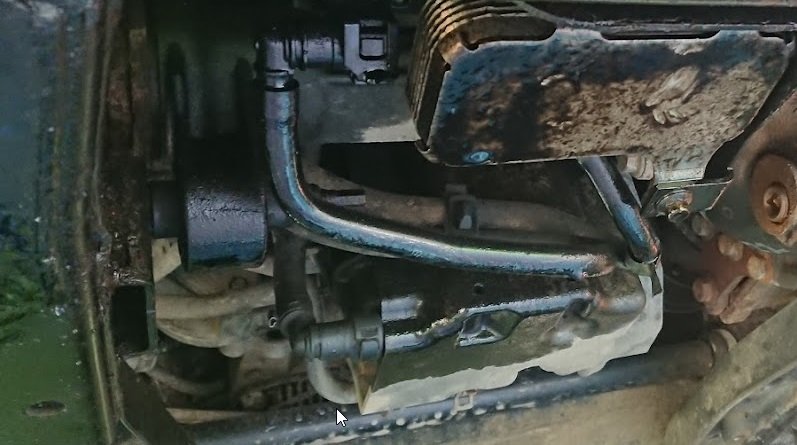

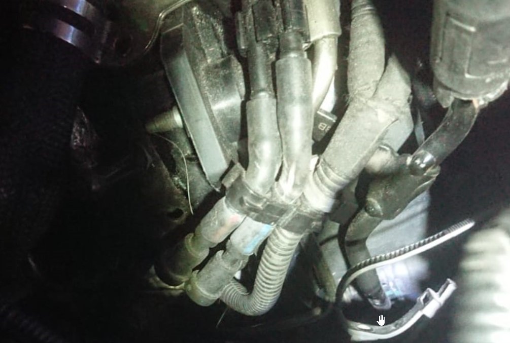

Na spodku vany, mi chyběla hadice (později se ukázalo, že trubka)Prolezl jsem celou garáž a sklep, kdy jsou přebytky z původního motoru a nemohl jsem nic najít.
Takže začalo hledání ve fotkách.
A nalezl jsem co jsem hledal.
Neuvěříte, podle této fotky jsem se nakonec dopátral.
Všichni dozajisté víte, co je to podtlaková vývěva, tak ano, té se to týkalo.
U Jaguára, je tam samotná asi mazaná jen zevnitř. Discovery musí mít hold něco extra, má tam přidáno mazání extra, kdy tam jde olej ze spodku vany, asi. Místní odborníci nám to dozajista vysvětlí, zda jsem se trefil.
No a přišlo na řadu dilema, co s tím. nejprve jsme se snažili ji tam nějak nastrkat, bez šance. Za turbo a protažení za podtrubím tuším že vod Egr ventilu, se to bez demontáže nedá. Na sklonku dne padlo rozhodnutí, je tam hadice na olej s ochranou proti žáru. Šlo to a kupodivu se to tam i krásně vejde i odstínění funguje. Budu to hlídat a snad dobrý.
Druhá věc, která mě dostala, krom maličkostí s hadičkami, zakončenými zátkami, byl volný konektor u baterky.

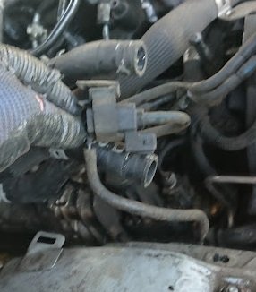

#64 Příspěvek od TomikV » 10 kvě 2023 23:14

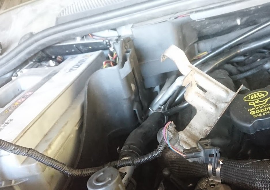

divno konektor s držákem
Akční rádius kabele a držáku, mě omezoval na prostor okolo trubek od topení a baterky.
No po večerním bádání, jsem to s Karlem včera odhalil (říkám vám, hlavně foťte, mě to zachránilo)
čidlo
čidlo
Na tyto hadičky, přijde nasadit čidlo, uchytit na nejnemožnější místo mezi kastlik na baterku a trubky k topení a tam pak nacvaknete konektor.
U Jaguáru, jak jinak, čidlo není, není potřeba.
Tak to je ono, to jsem hledal celý jeden večer, nežli bylo posléze nalezeno v přebytcích a to jen za podpory fotek z telefonu.
A ostatní příště.

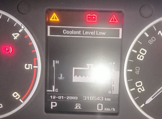

Aktuálně řešíme, jak to správně odvzdušnit. Už jsem myslel, že se mi to povedlo, ale asi ne. Po malé zkušební jízdě, na mě vyskočila hláška: "Nízká hladina chladicí kapaliny"
Nicméně, v nádobce je vody více nežli dost.
Máte někdo nápad co s tím?
Předem děkuji.

Není to stejné jak v D3 kde zlobí čidlo chladící směsi? Já nádobku vyčistil vyměnil čidlo a chyba se pak zase objevila. Teď mám i novou nádobku a zatím klid

Nicméně, dnes jsem to opravdu krapet projel, jelo to docela dobře a však ... po 4 km to padlo do nouzáku a přestal mi fungovat kompresor. Vypnul jsem nastartoval a ejhle zase dobry. A však nebojte , ještě jednou se to opakovalo.
Aktuálně je to nafoukáno úplně nahoru a ráno se ukáže, zda to padne či nikoliv.
Tohle asi dokážeme vyřešit, snad, ale mám asi větší průser ....
