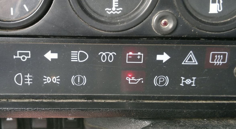

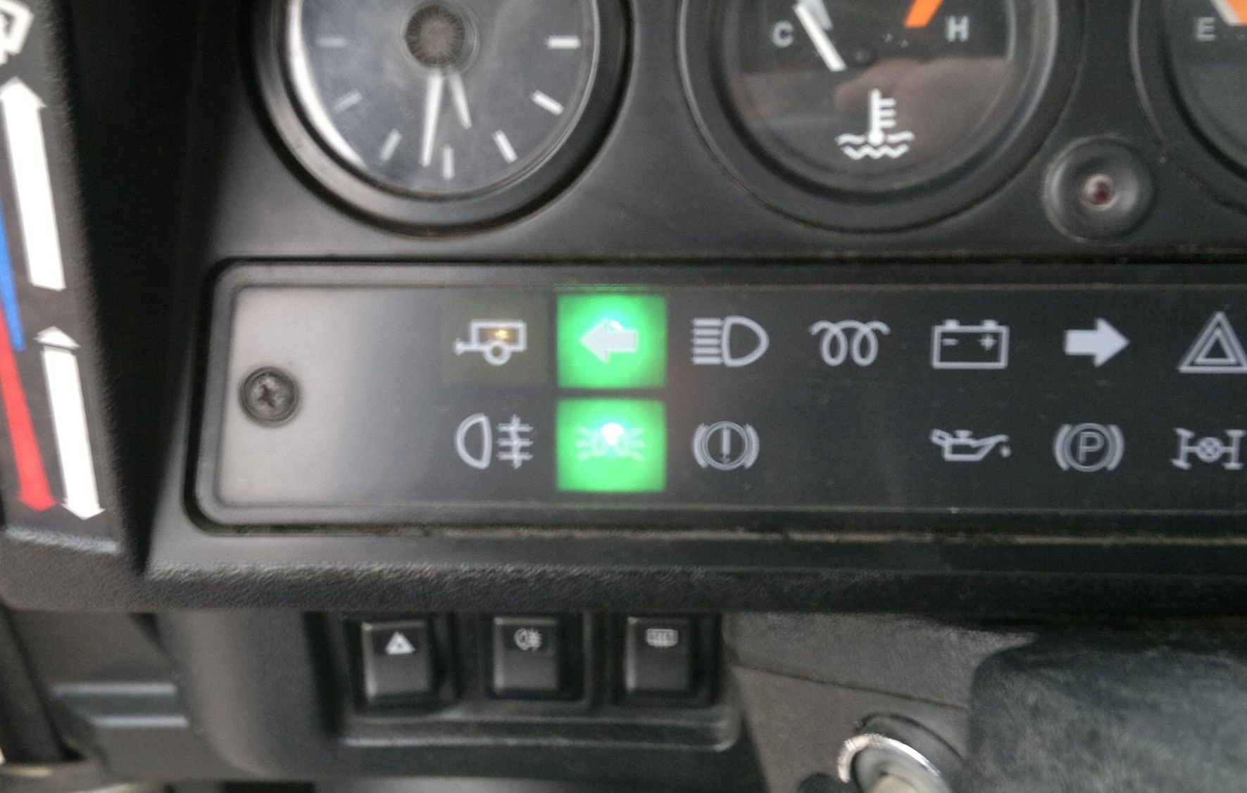

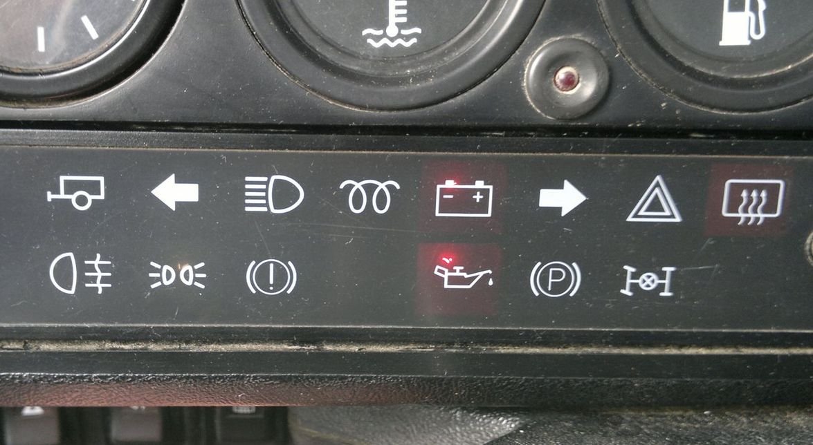

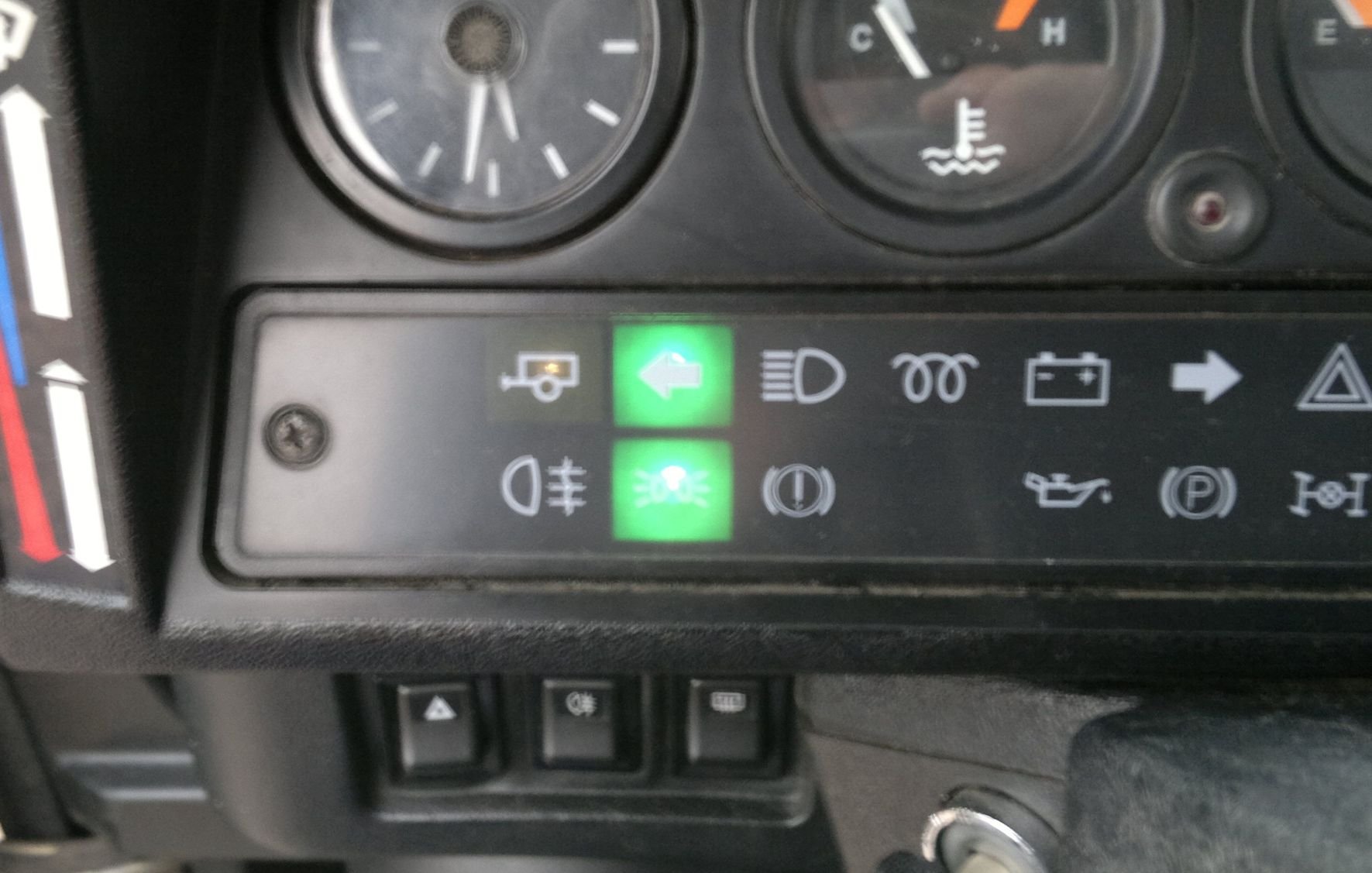

Příspěvek v jiném vláknu mi připoměl, že jsem na Defíku kromě oprav udělal i první tunning - osvětlení přístrojovky LED žárovkami. Ani né tak proto, aby byla víc cool, ale protože za bílého slunečného dne nejsou kontrolky opravdu moc vidět, hlavně ty červené.
Takhle pak vypadá porovnání zelených klasika vs LED

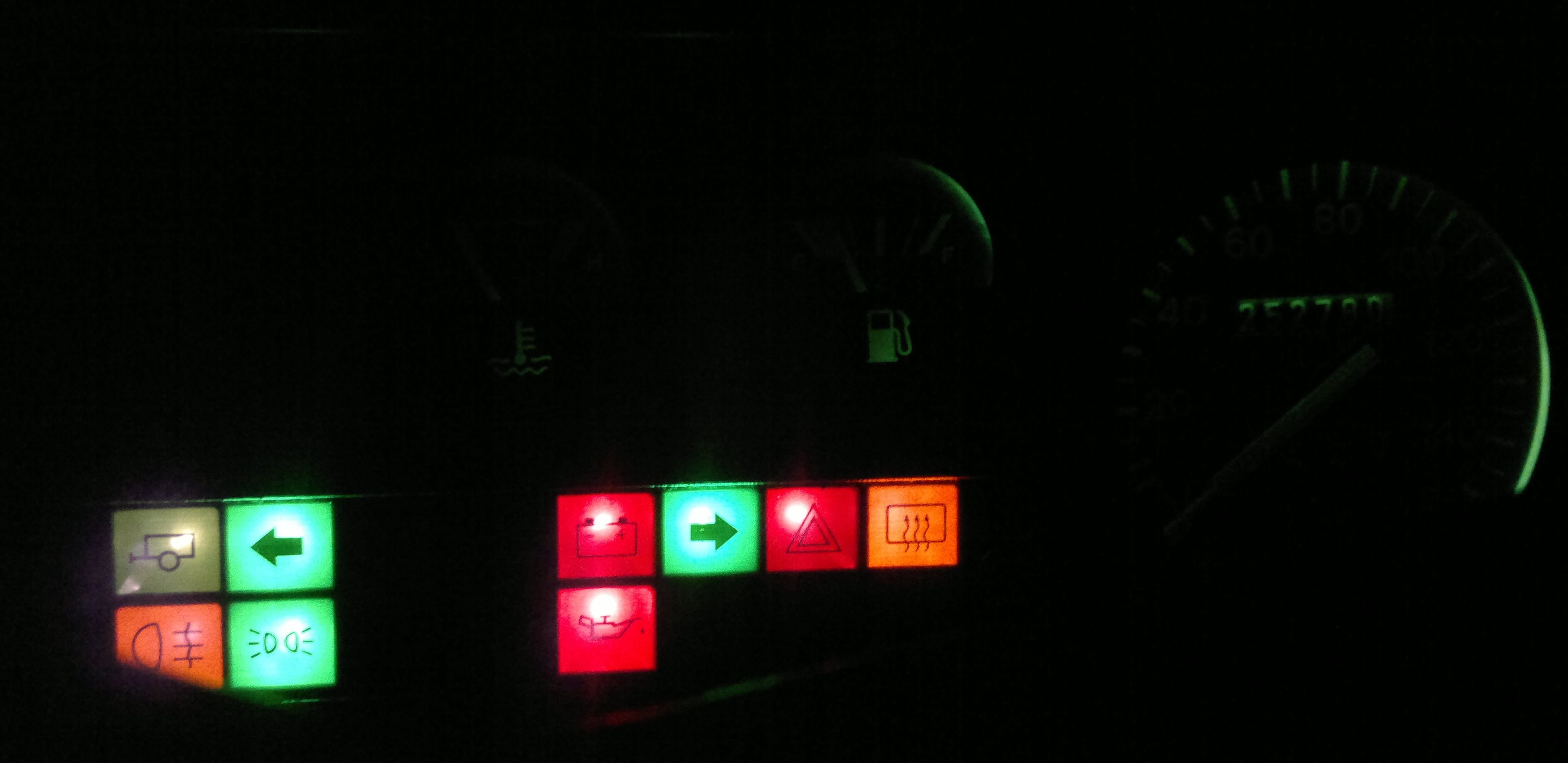

Takhle vypadá kaplička za tmy. Pro budíky se mi zatím vhodné LEDky najít nepovedlo.
Pro kontrolku dálkových světel jsem dal modrou, ale ta je fakt jedovatá, to nešlo ani fotit.

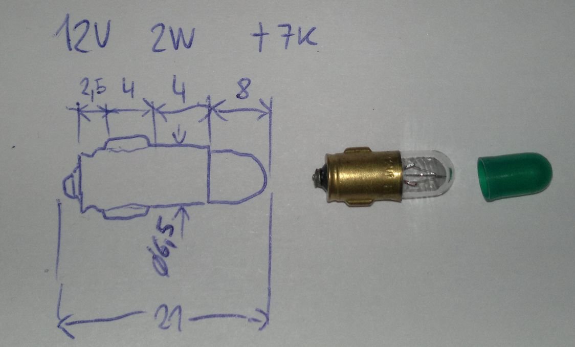

Protože to jaké žárovky patří do přístrojovky manuál neudává, tak to zde zkusím odtajnit:
žárovky přístrojovka (kaplička) 300TDi
Žárovky do budíků jsou typy s paticí T10, rozměr W2,1x9,5d, 12V/2W
Žárovky do kontrolek jsou typy s paticí T5 (dají se vyjmout z objímky), rozměr W2x4,6d, 12V/1,2W
Žárovku kontrolky dobíjení nedoporučuju nahrazovat LEDkovou, protože ta má i regulační funkci.

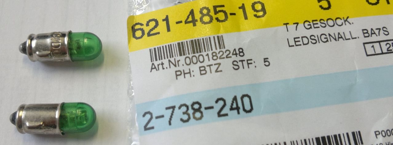

Nejvíc zabrat mi dala identifikace žárovičky do hodin
Nakonec se ukázalo, že je to průmyslový typ BA7S do různých panelových kontrolek.
Například u Conrada jí mají i v LED verzi, ale ještě sem jí nestihnul otestovat jak bude svítit v LR hodinách.

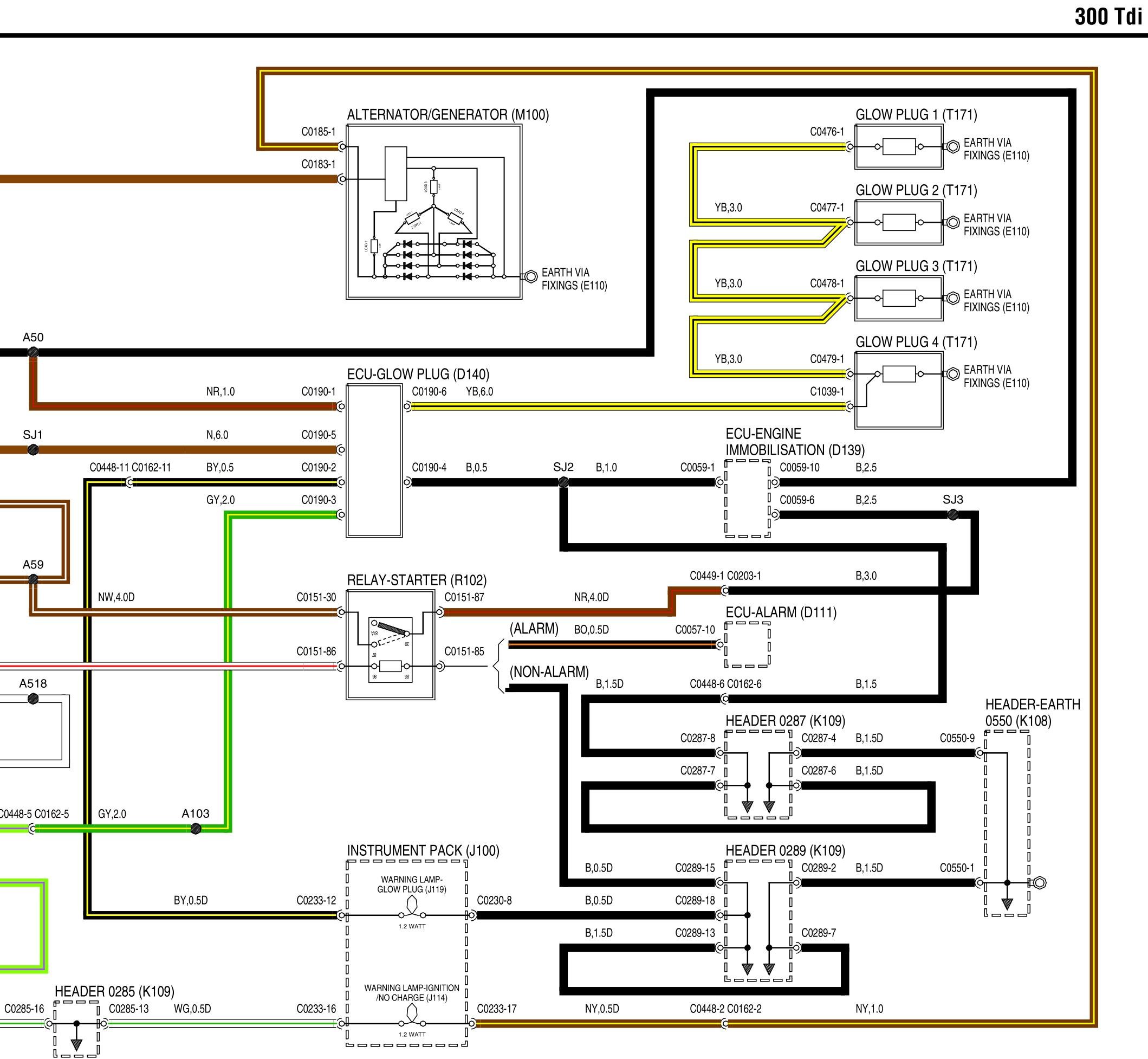

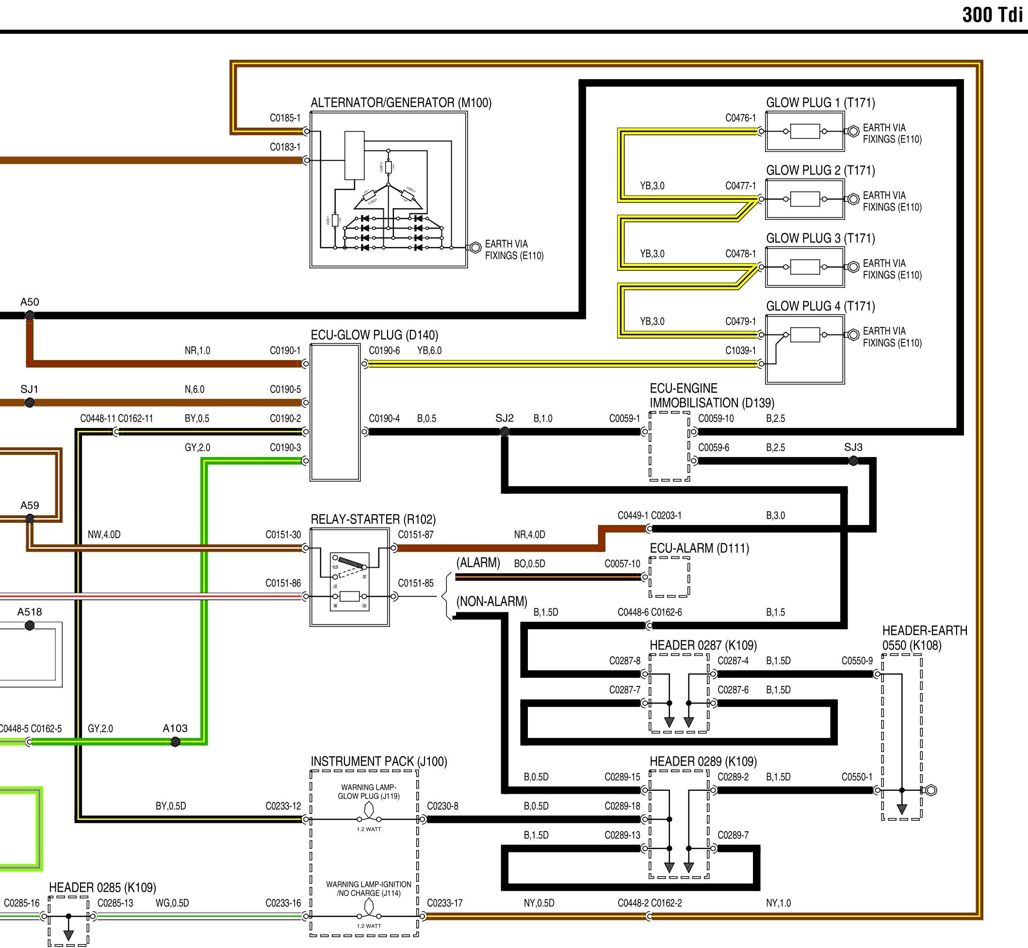

Tak jsem ještě při tom luštění dobíjení objevil Ameriku
Jak jsem tak koukal v RAVE do schémat TD5ky,tak mě tentokrát více upoutalo, že ve verzi od r.2002 jsou ještě vložená některá schémata pro 300vku. Dříve jsem tomu nevěnoval pozornost, resp. měl jsem samostatné pdfko kde to bylo také takdle sdružené a tak jsem si řikal, že někdo jen vyrobil univerzální dokument. A jak tam tak čumim na to dobíjení 300TDi, tak zírám, že je jiný než v oficiálním schématovníku ke 300vce
A co víc, že to zrovna odpovídá tomu zapojení, co mám v autě já - bez odporu paralelně ke kontrolce dobíjení, bez reverzní diody, napájeno z jiné pojistky. Takže zjevně ke konci produkce došlo k zásadním změnám a někdo je zaznamenal do nových schémat. Ale kTd5ce. Takže kdo má 300Vku rok 98 (jestli to je od nějakého konkrétního VINka nebo to souvisí s výbavou nebo paralelní produkcí s TD5kou, těžko říct) a nebo mu prostě při hrabání v elektrice nebudou sedět dráty, pojistky,... dle ofiko schémat, tak by se měl v RAVE zkusit kouknout do schémat pro TD5ku. Popřípadě je to samostatný dokument - LRL0452.
Revidované schéma dobíjení 300TDi
Sloužim lidu! :-)
Re: Tazíkův Defík 300 aneb zahradní párty v leže
Dobrá práca detektive
...mám dva defy 98 a je to takto ako v schéme
Defender 110 Tdi 1998
