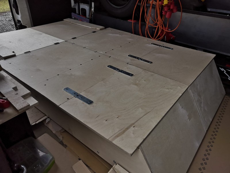

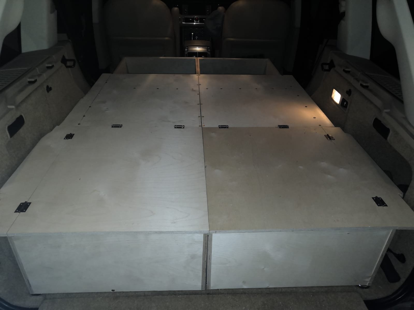

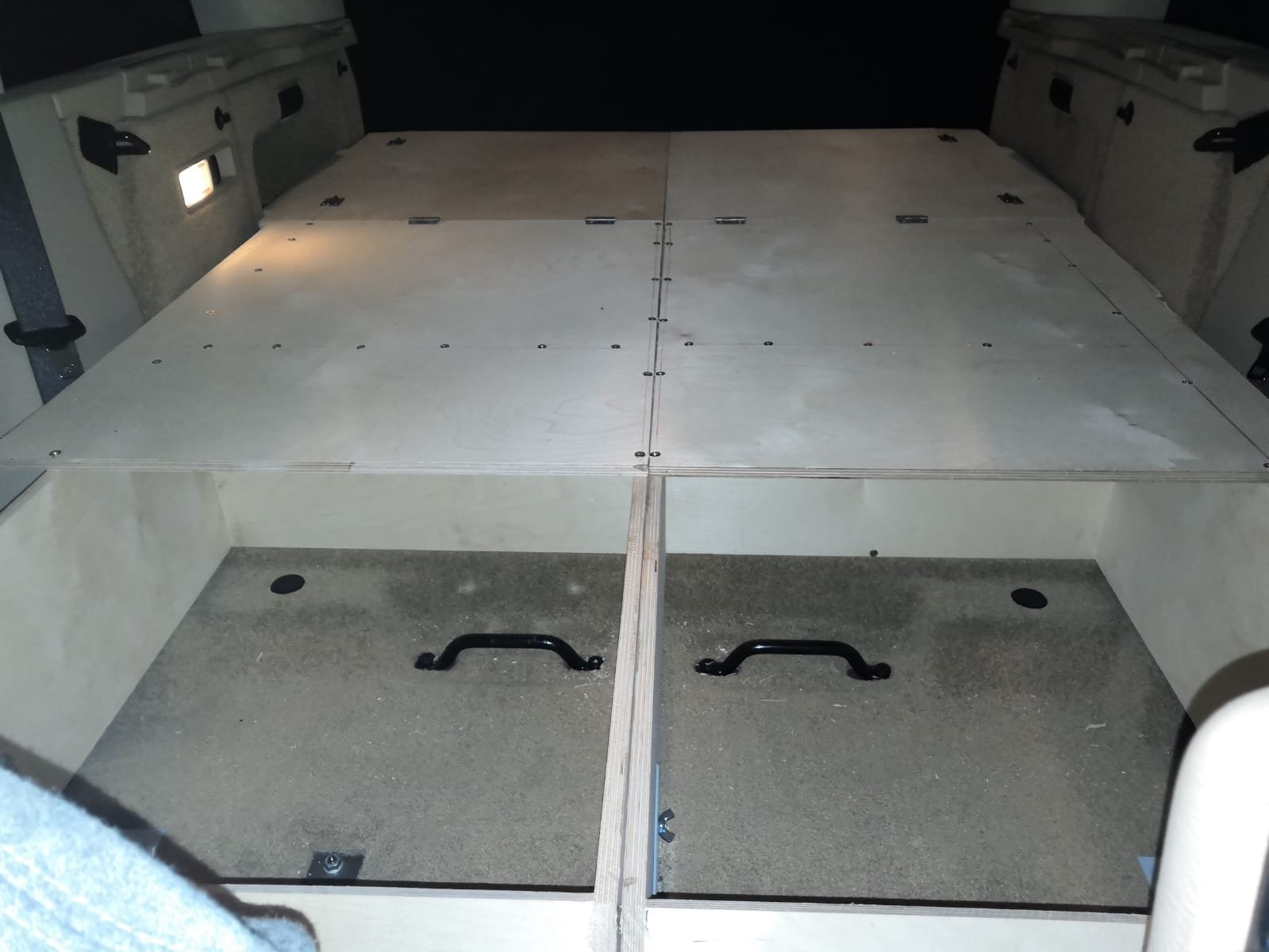

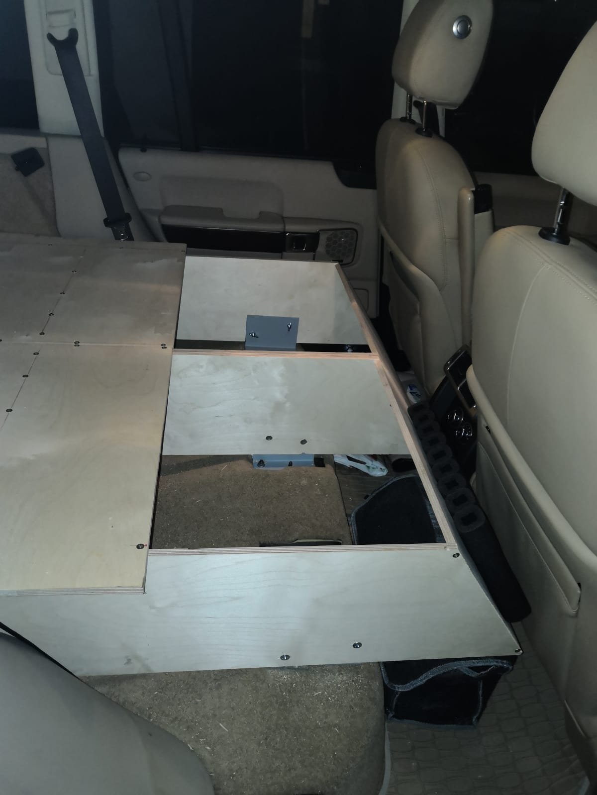

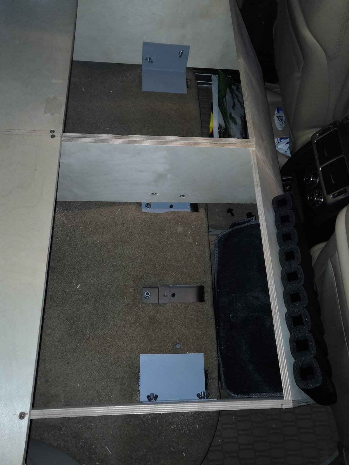

Tak jsem dneska pokračoval, už se to začíná rýsovat

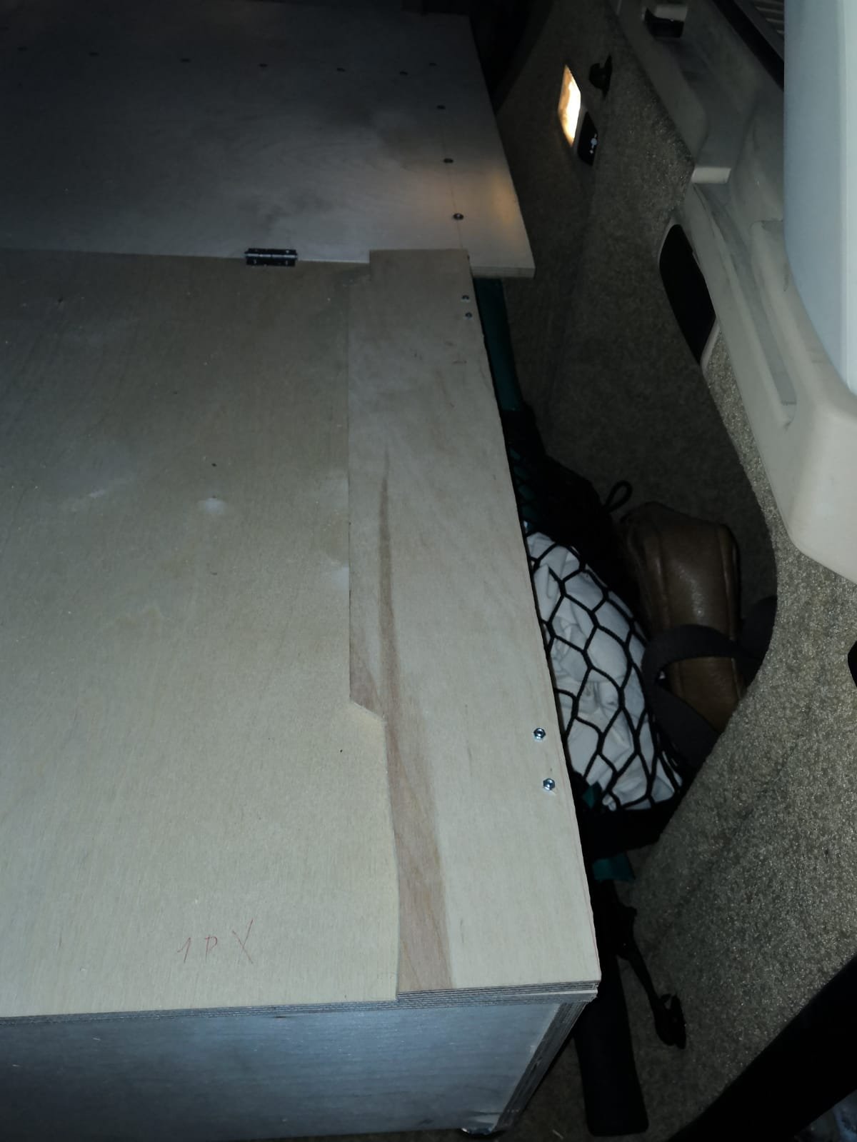

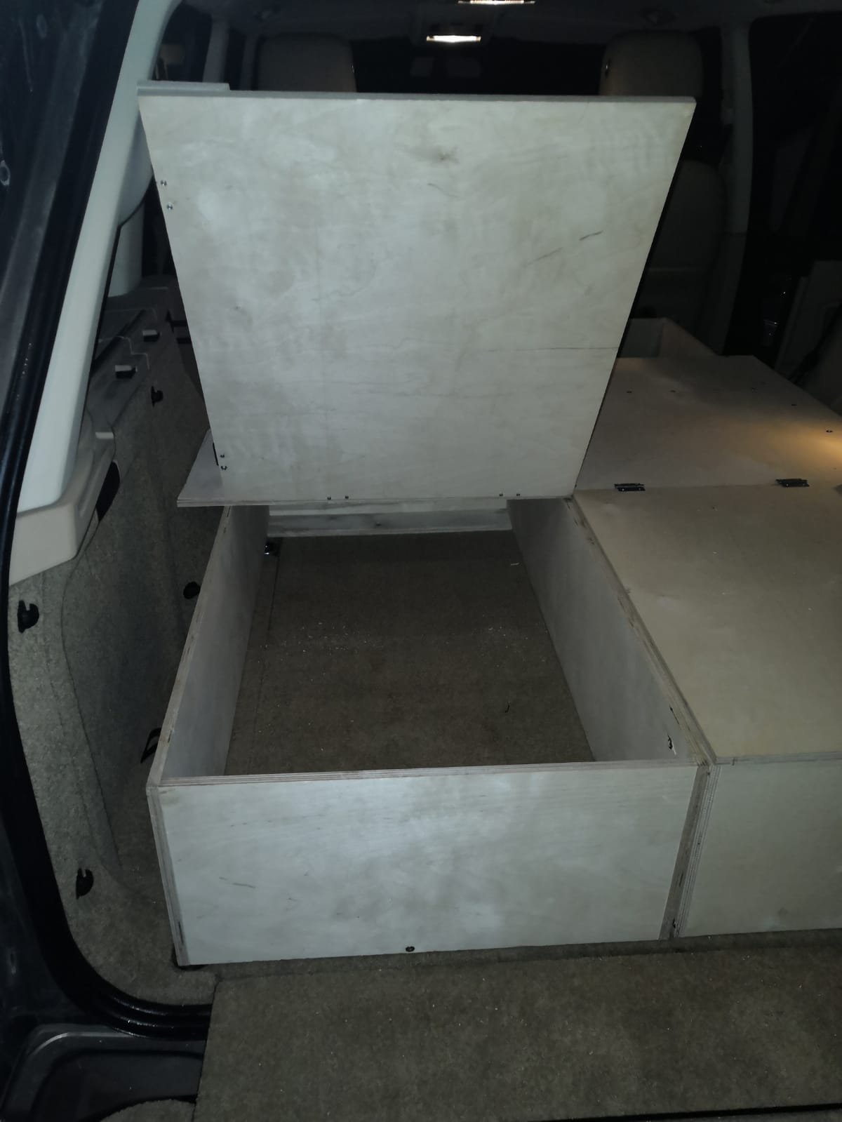

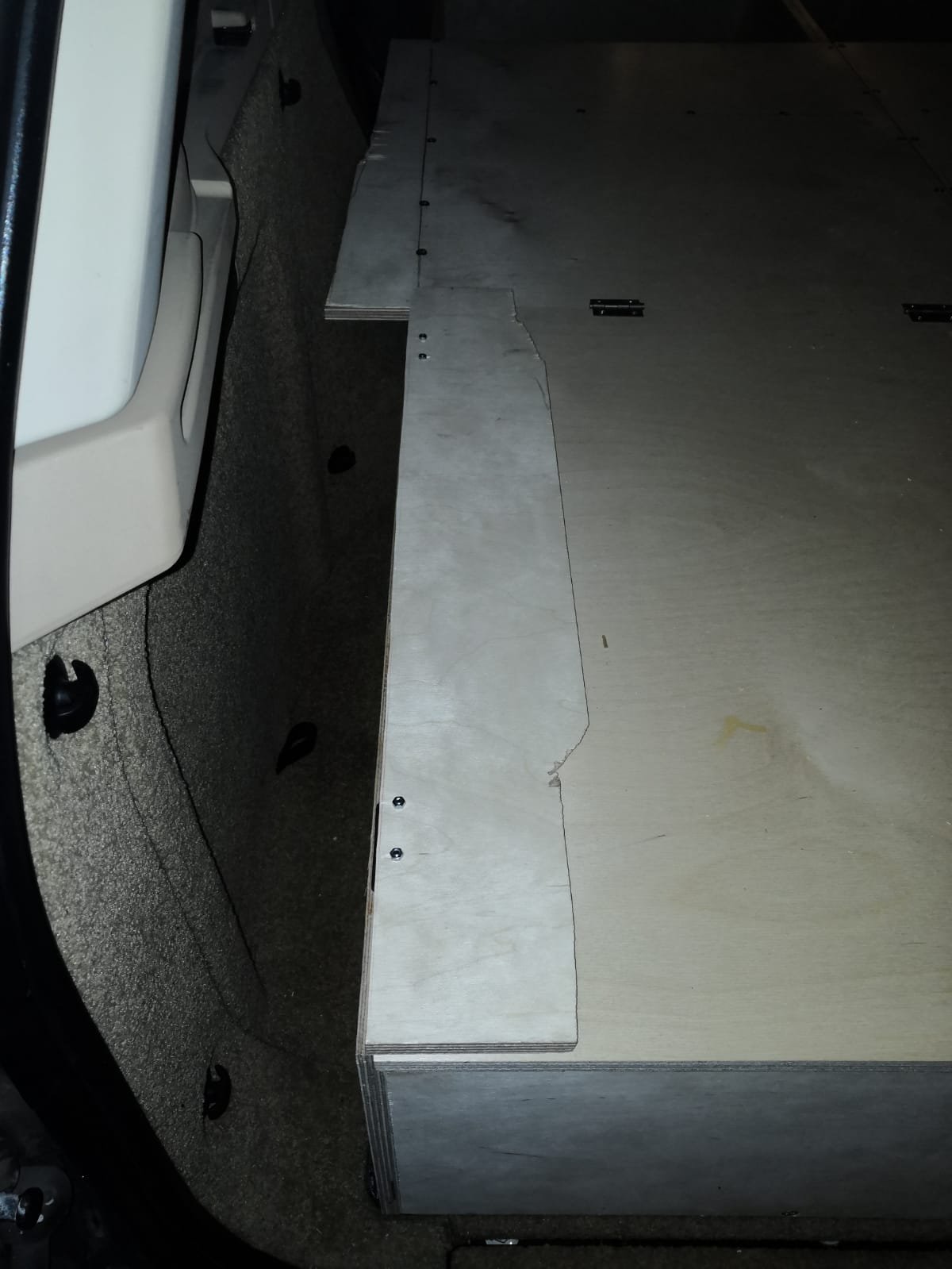

Re: Spaní v autě
Karle, jak mas vymyslenou tu posledni desku za sedackama co jde ke dverim? Doporucuju nedelat tam moc mezeru, proste udelat to az ke dverim do stran. Ja to puvodne kvuli zasouvani udelal rovny (prestoze mi Dufino radil at to nedelam). Ale nevim jak u RR, ale u D3/4 je pak ta mezera tak velka, ze mi tam "padaly kousky deti". [emoji23] ale kdyz vidim jak jsi udelal peclive to odklapeni na kapsy vzadu, tak to ma urcite vymysleny...
Jinak pekna prace!!
Jeste dotaz - lednicku jsi asi neresil vid? To bych rekl, ze je chybka. Postupem casu zjistis, ze to studeny pivko je proste potreba furt. [emoji23][emoji23]
Jinak pekna prace!!

Re: Spaní v autě
Dík za pochvalu Badus.Badus píše: 09 bře 2019 06:52 Karle, jak mas vymyslenou tu posledni desku za sedackama co jde ke dverim? Doporucuju nedelat tam moc mezeru, proste udelat to az ke dverim do stran. Ja to puvodne kvuli zasouvani udelal rovny (prestoze mi Dufino radil at to nedelam). Ale nevim jak u RR, ale u D3/4 je pak ta mezera tak velka, ze mi tam "padaly kousky deti". [emoji23] ale kdyz vidim jak jsi udelal peclive to odklapeni na kapsy vzadu, tak to ma urcite vymysleny...
Jinak pekna prace!!

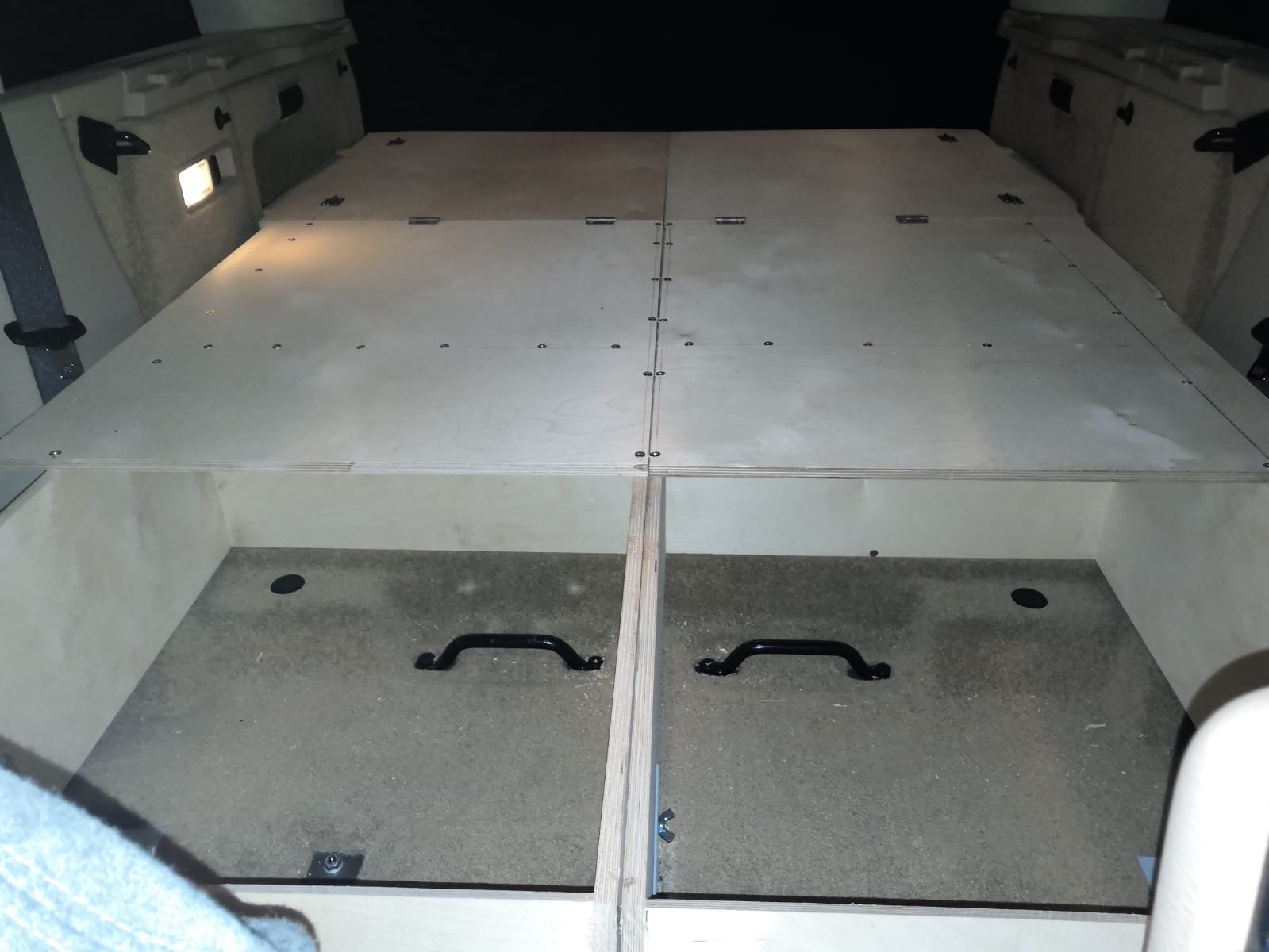

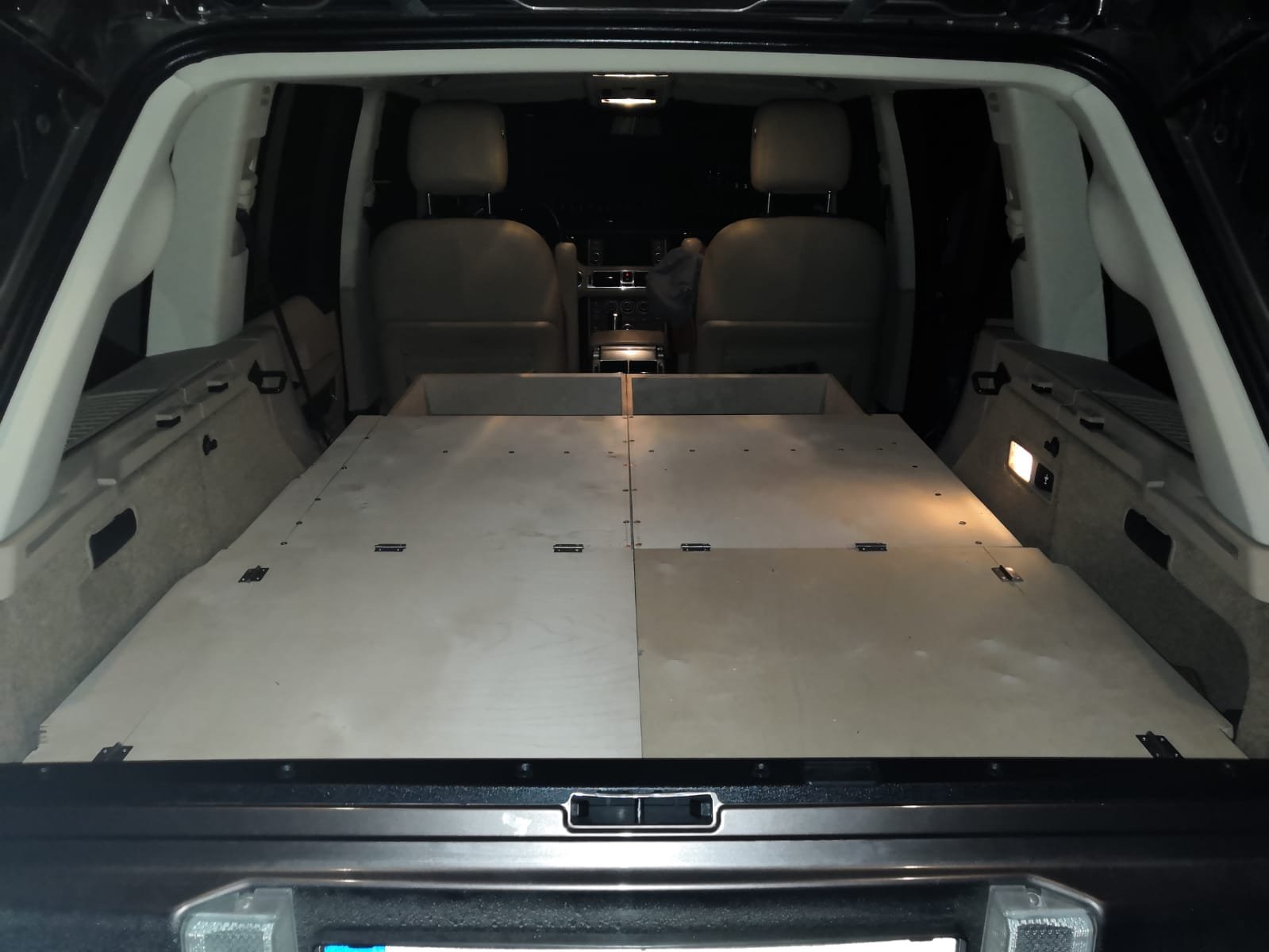

.. podobně jsem měl provedené první spaní ještě ve Vivaru. Po prvním testu (tuším 14dnů v Polsku) ve čtyřech lidech, jsem ty odklápěcí vrchy předělal na bedýnkový systém, dokonce, jak někdo psal, dali se použít na sednutí, ale to je z nouze cnost.... dneska, s odstupem let, bych už jinak než šuplíky nechtěl, z mnoha praktických důvodů... hlavní je rychlost a pohodlnost, přehlednost a udržení pořádku.... ale uznávám....Je víc než jeden způsob, jak uspokojit potřebu a co se nelíbi mě, může vyhovovat Tobě, tahle diskuse může být nekonečná.... ono také, jak už zaznělo, je rozdíl dělat spaní do nazvedané D2 a do seriové L322..... bylo by zajímavé vidět, kam se posuneš v průběhu let.....

Uvidím, čas ukáže, ale je to vývoj, jak říkáte, třeba budu budovat dál,odšroubovat zadní čelo a dát tam šuplíky se pořád dá, na nosnost to nebude mít vliv. Nás už víc jak dva nebude, chápu to, že ve čtyřech je to nutnost, už jen proto, že tam musíš nechat zadní sedadla. Tu rezervu už jsem pořešil, dá se to celé zvednout,jen se budou muset vyndat věci ze zadních úložných prostor. Horší je to, že když otevřu spodní dveře, stojíš 120 cm mimo osu toho kola, plněhodnotné dvacetipalcové kolo je pro jednoho velké sousto, navíc se musí zvednout kolmo nahoru, pod ním je kompresor. Ale to je problém, i když tam není spaní, je to dvouchlapovka.

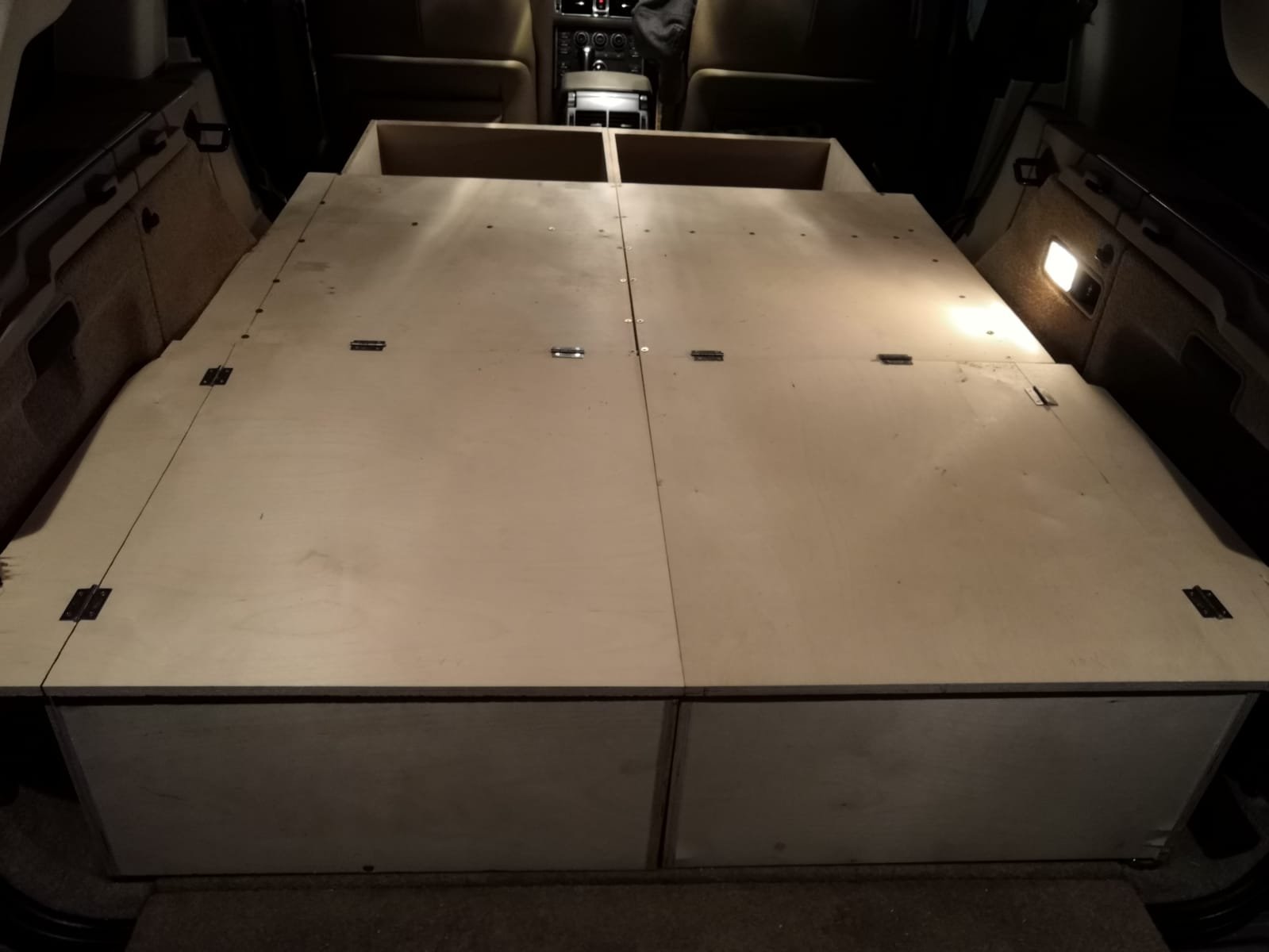

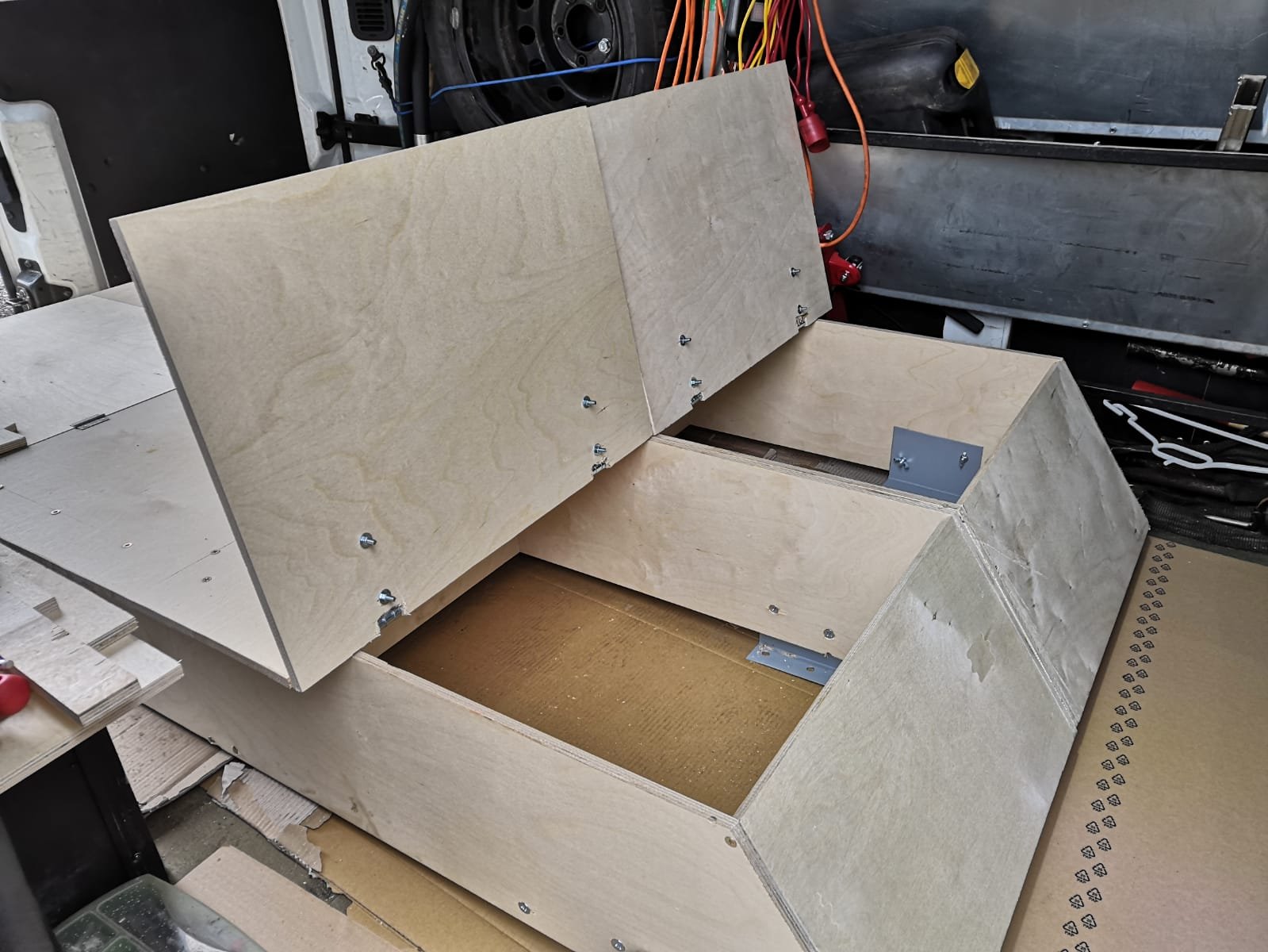

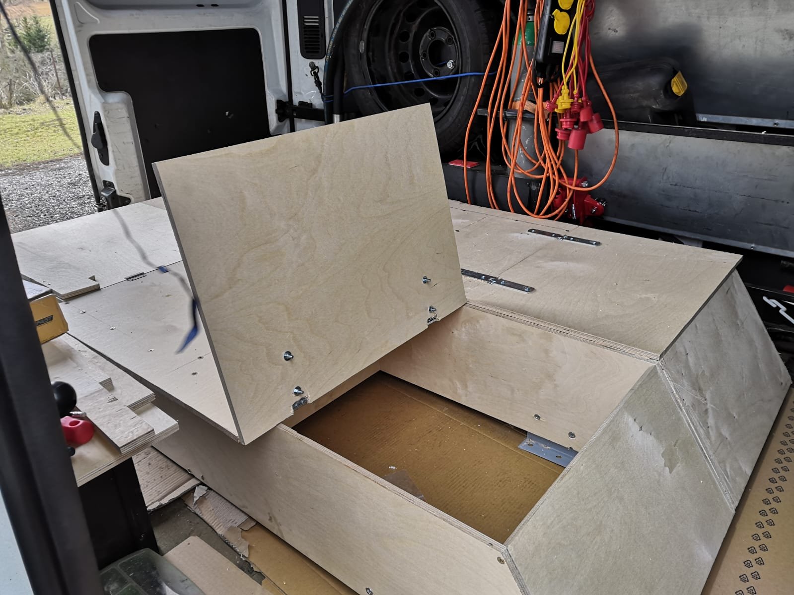

Re: Spaní v autě

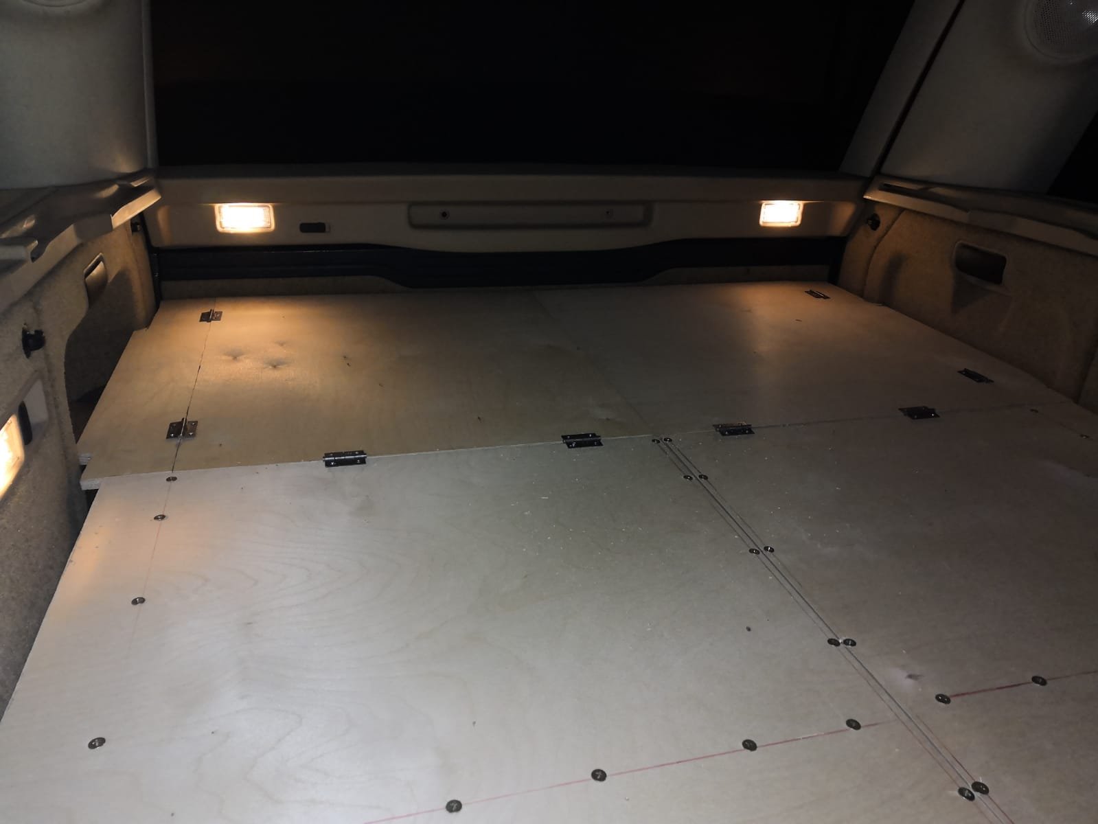

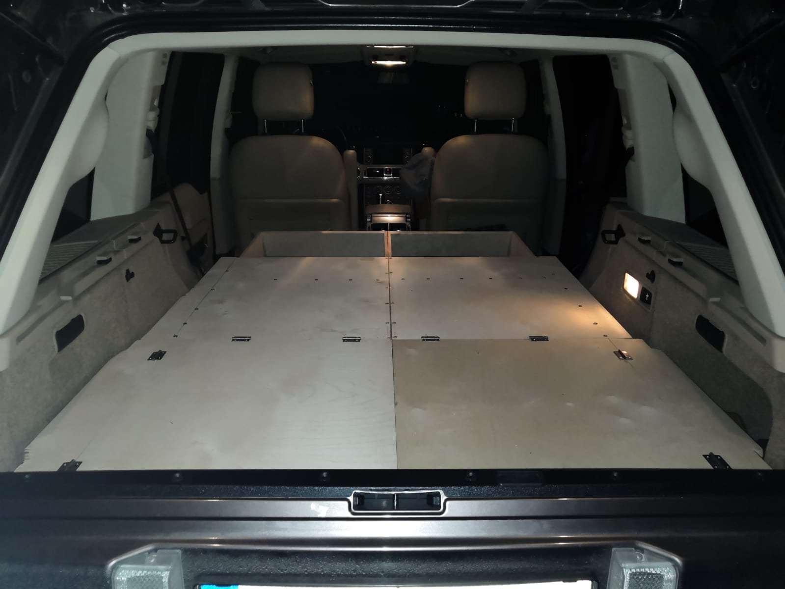

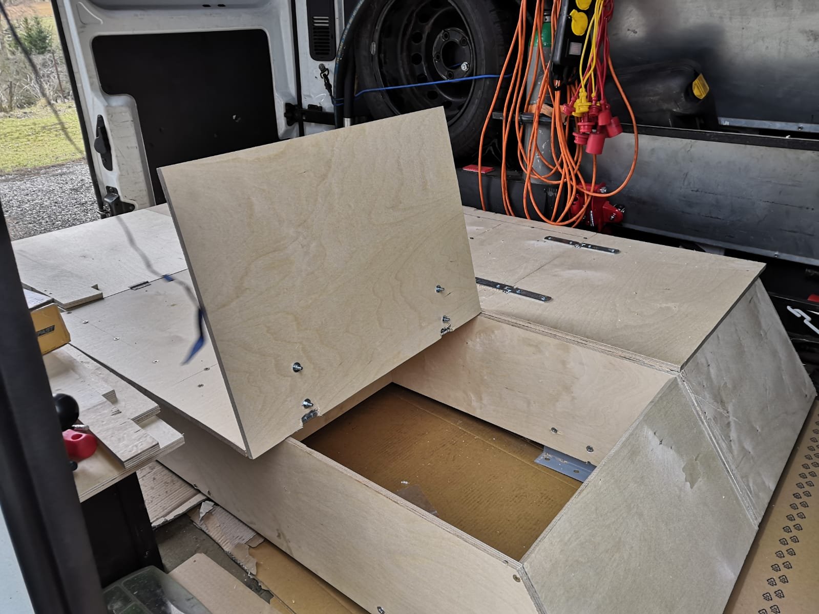

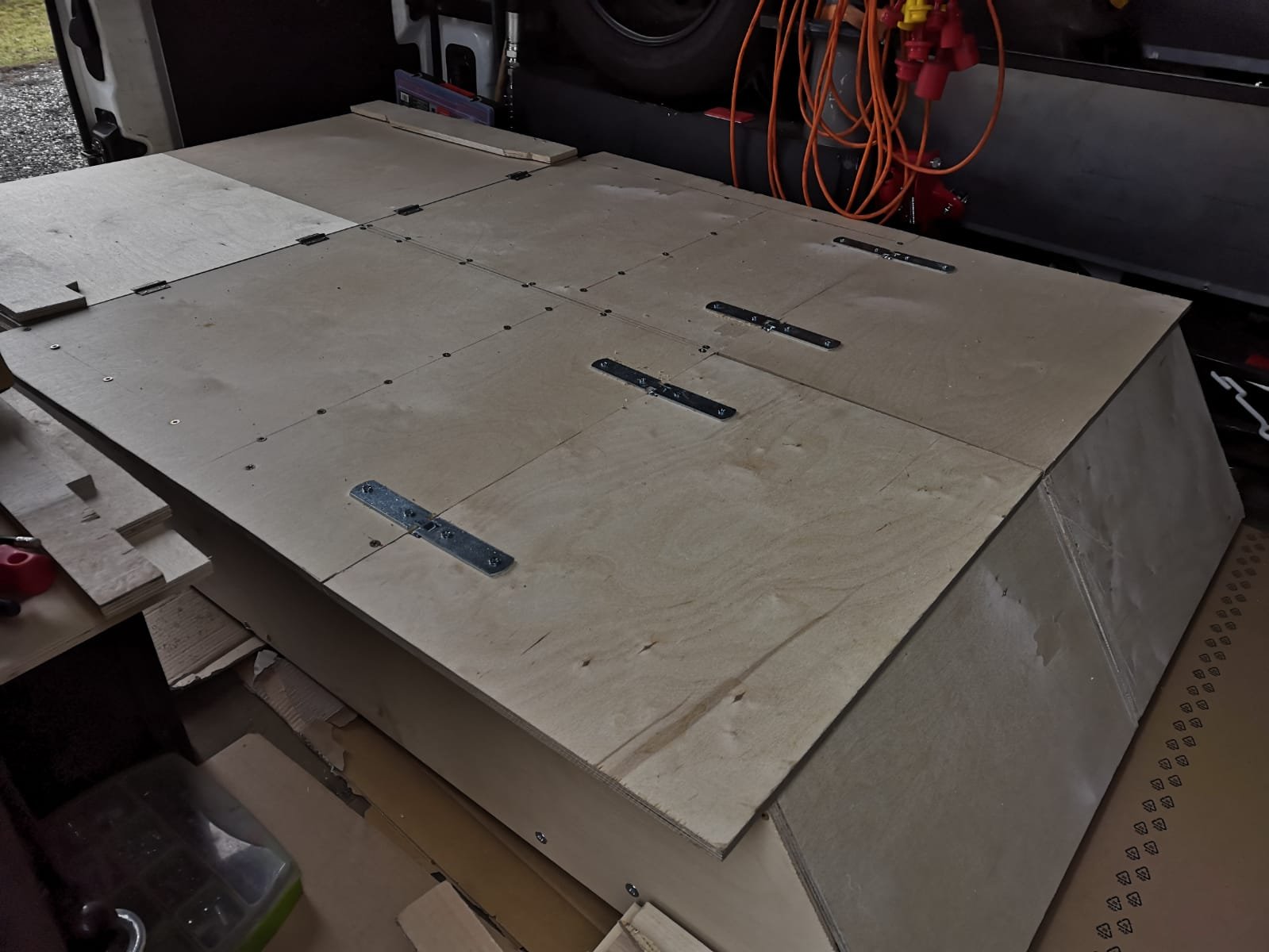

Vyrušil mě deštík, tak jsem to musel hodit do Mástra a valím pro kobereček na polepení.

Re: Spaní v autě
ty bednové panty jsou mazec.......

Re: Spaní v autě
Ty jsou tam z toho důvodu že si to budeme
na spaní zdvihat, tak aby to drželo,ještě budou podpěry, doma taky polohuji, prej chrápu jako medvěd, když to mám na rovině
ale myslím, že jsou to kecy,
já o tom teda nevím

Re: Spaní v autě
To jsou kecy... nikdo z nas nechrape. A uz vubec ne na dovolenych s kamosema, kde jsi kvuli poznavani a ne kvuli dodrzovani pitneho rezimu. [emoji23][emoji23][emoji23]
Re: Spaní v autě
trochu nepraktické. Polezeš tam vždy přes zadní dveře, takže to budeš pořád sklápět. Počkej, až ti ženská půjde v noci na záchodkareljas píše: 09 bře 2019 21:49 Ty jsou tam z toho důvodu že si to budemena spaní zdvihat, tak aby to drželo,ještě budou podpěry, doma taky polohuji, prej chrápu jako medvěd, když to mám na rovině
já o tom teda nevím
Krom toho se při vylézání budeš muset vždy celý otočit. Lepší je spát obráceně.
Ale na to brzy přijdeš

Re: Spaní v autě
My lozime přes 5ty vrata a spíme hlavou k volantuxxx píše:trochu nepraktické. Polezeš tam vždy přes zadní dveře, takže to budeš pořád sklápět. Počkej, až ti ženská půjde v noci na záchodkareljas píše: 09 bře 2019 21:49 Ty jsou tam z toho důvodu že si to budemena spaní zdvihat, tak aby to drželo,ještě budou podpěry, doma taky polohuji, prej chrápu jako medvěd, když to mám na rovině
já o tom teda nevím [emoji38]
To budou manévry.
Re: Spaní v autě
To spani v autě je naprd pamatuji jeste z Defika ale taky me to čeká. A k tomu bude muset být ještě stan na střeše sme už 4 a pes.

2 xxx - myslím si, Jirko, že i to je řešitelné.... pokud půjdou lehce otevřít horní vrata zevnitř a nacvičí si "otáčení přes spolunocležnici bez vedlejší úmyslů"
bude to v pohodě..... i když na nafukovačce to bude masakr.... my jsme původně také spali "hlavy u sedadel" ale nebylo to nějak pocitově ono, takže teď spíme opačně, hlavy dozadu,,, je ale pravda, že můžem nastoupit bokem i zadem.....
2 matoo - proč naprd? myslíš ve srovnání s 5
hotelem ??
dotaz na karla: jak je dlouhá ta spací plocha? musíš na spaní posunout sadadla?

Protože mám 190 a 100kilo
