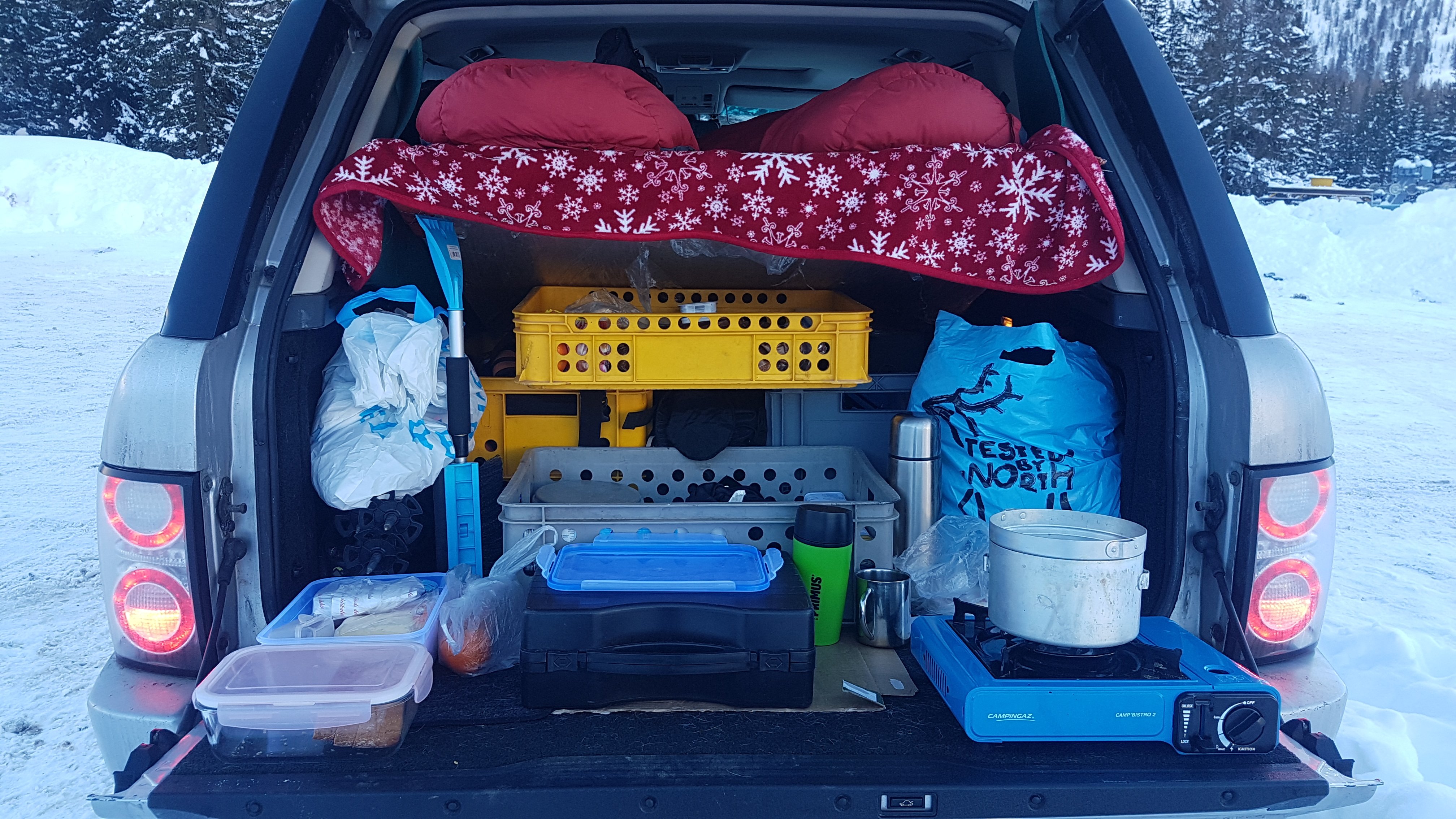

Ty šuplíky sice zaberou nějaké místo navíc, ale na druhou stranu to nemusí být tak hrozné - stěny šuplíků mohou být velmi slabé a pokud se stolař bude snažit, tak i pojezdy se dají zapustit. Já jsem měl šuplíky poprvé z překližky - bylo to těžké a zabíralo to doopravdy hodně místa. Dnes tam mám v jedná části plastovou euro přepravku - je standardizovaná a dá se vyndat a v druhé části to mám z hliníkového plechu tloušťky 0,8mm s vyztuženými okraji. Tam už přepravka nevyšla rozměrově a tohle maximalizuje využití prostoru.
Jedna výhoda plastových přepravek - neteče do nich, takže i když auto navlhne (koberec v kufru), tak v přepravce je stále sucho. A opačně, pokud něco vyteče v přepravce, tak to neproteče do auta (nějaké jídlo, ...).

Ono kazdy ma svoje a kazdy si na to musi prijit sam. Ve 4 lidech je to napul vopruz vzdycky. Supliky maj podle meho taky spoustu nevyhod. Kdyz venku leje a neco potrebujes, je to neprijemny. Stejnetak vecny preskladavani supliku..
Ja nakonec zustal jenom u skladaci zasunovaci konstrukce a pod to prepravky. Ma to spoustu vyhod i nevyhod. Mam v podstate celorocne zabaleno v prepravkach, jen to z garaze hodim do kufru...a pritom po zbytek roku mam prazdnej kufr. Na cestach nechavam rozestlano nahore, coz mi vyhovuje. Dle poctu jen slozim nebo neslozim sedacky. Predstava, ze kazdy rano budu balit spacaky a vyfukovat matraci me desi. Ale jsem z podstaty linej delat zbytecny veci. [emoji1]
Dalsi vyhodu spatruju, ze prepravky jdou vyndat a da se na nich sedet, daj se preskladat venku, muzes je vzit kam potrebujes..je do nich videt, takze presne vidis kde co je (to jsem uz parkrat ocenil).
Kdybych to delal znova, udelam to jen o trochu nizsi...kazdej centak nad hlavou dobrej...
