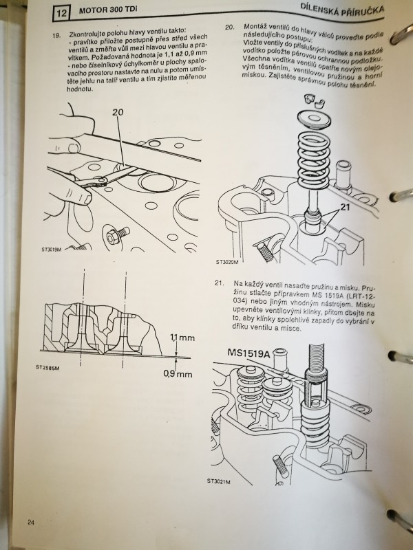

A změř si kolik je vzdálenost ventilů od spodku hlavy. Mělo by to bejt 0,9 - 1,1mm.
dubar
Příspěvky: 178
Registrován: 17 bře 2009 23:03
tel.: 00421944296177
auto: Discovery 1 a 3
Bydliště: Mlynska 402/17, Pečovská Nová Ves, 08256, SLOVENSKO
Re: Disco 300tdi tlači chladiacu zmes do vyrovnávacej (expanznej) nadrzky
#65 Příspěvek od dubar » 06 bře 2019 15:29
No tak premeral som ventily od termostatu (1) 0,70mm, (2) 0,80mm, (3) 1,00mm, (4) 1,00mm, (5) 1,00mm, (6) 0,95mm, (7) 0,85mm, (8) 0,70mm. Ventily som vôbec nevyberal.

aby si presne vedel ake mas mat hodnoty na ventiloch:
Inlet valve A= 0.81 to 1.09 mm
Exhaust valve B= 0.86 to 1.14 mm
Ak toto bolo prve zrovnavanie tej hlavy, tak musela byt dost kriva (prehnuta), ked krajne ventily maju tak rozdielne hodnoty.

Tady

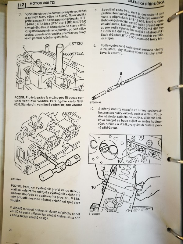

No pani takze vás názor, či definitívna rada. Mam teda zafrezovat sedlá tých ventilov čo sú menej osadene v hlave a kúpiť rovno nové ventily, alebo môžem použiť to hrubšie tesnenie a nebudem musieť zafrezovavat sedlá. Potrebujem definitívnu radu. Disco je jedine auto čo mam a už mi stoji vyše mesiaca. Nestíham všetko zriesit naraz či venovať sa mu viac koli praci a zasa je zaparkované u mojich rodičov na dvore kde ho svojpomocne opravujem a to je zhruba 30km od miesta kde byvam. Takze ak mam vo i len chvíľku čas tak sa snažím čo najviac poriešiť. A auto potrebujem keďže prerabam ešte aj byt.
Potrebujem fakt definitívnu radu. Či môžem skladať s hrubším tesnením s či vyberať ventily, zafrezovat a dať nové ventily.

Ja by som prebehol a skontroloval (zalapoval) vsetky ventily a jednotkove a stvorkove by som zafrezoval a pouzil hlavove tesnenie ako ma byt. Pokial mas ventily v poriadku (driek ventilu a dosadacie plochy), tak nove nepotrebujes.
Ono fungovat to bude aj teraz, ale budu odlisne kompresie na 1 a 4, a 2 a 3. Plus neviem ako citliva, resp. pevna je klaviatura na 300tdi, ale pri vyssich otackach moze teoreticky ventil pri odskoku brnknut do valca.

Za mě pokud budeš dělat ventily tak je dobré je nabrousit. Pak zafrezovat sedla a zapalovat. Pokud chceš dělat ventily bez broušení. Tak je radši nedej vůbec.
Sám sobě bych ventily udelal.
Tím že použiješ vyšší těsnění zapuštění ventilů řešit nemusíš. Nebude to sice dle doporučení výrobce ale fungovat to bude dobře. Možná že tam bude nějaká změna výkonu (+-5%)ale dle mě uživatelem neznatelná.
Takže ta mě použij 3 dírkové těsnění a na ventily nesahejte pokud netečou.
