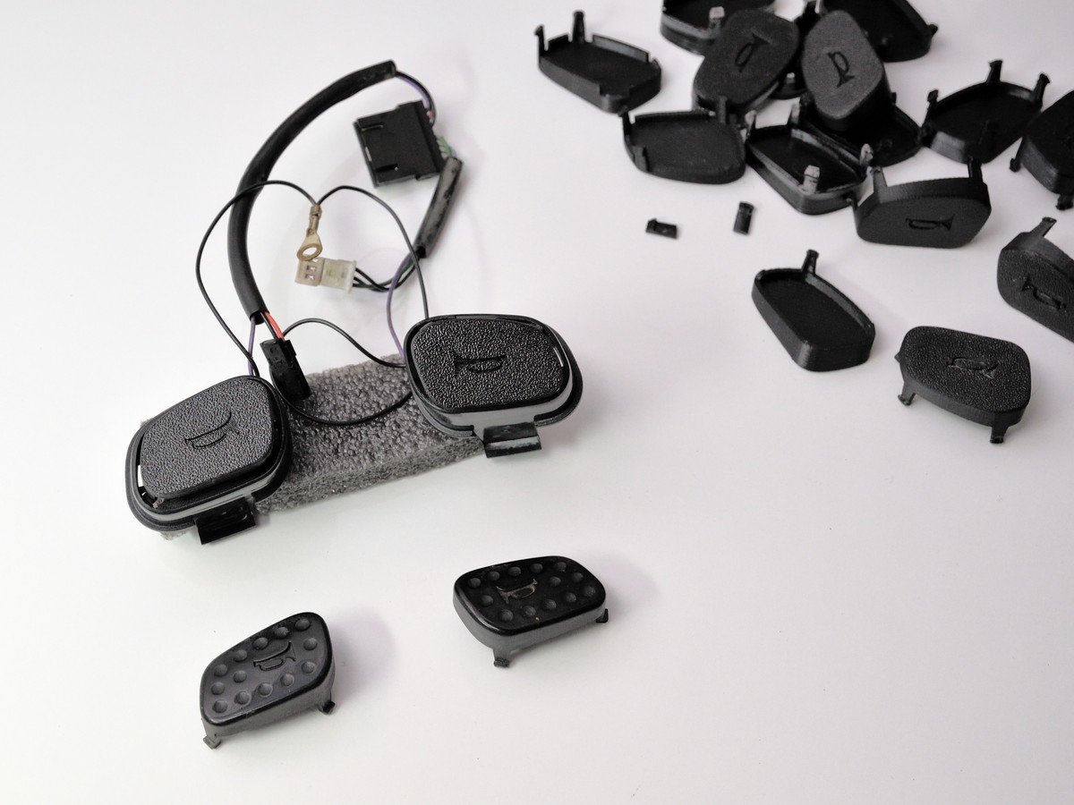

A co takhle tlacitka klaksonu na D2? To taky stoji nesmysl a rado se to lame.
O tomhle už jsem slyšel, mám to v plánu (=jsem do toho lehce tlačen) :-)

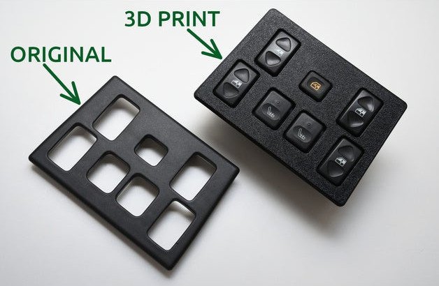

Udělal by někdo zase ty držáky na vypínače? Určitě je potřebuju, mincovník je mi k prdu a potřebuju je někam dát. Kolik za to?

Právě jsem zveřejnil svoji verzi držáku přpínačů do D2, teď už stačí jen šikovný 3D tiskař :grin:
https://www.thingiverse.com/thing:3930500

kdyby někdo měl v Brně ty tlačítka na klakson a dovezl, tak můžu vytvořit náhradu a i vytisknout s Petg materiálu, jen bych potřeboval aspoň to tlačítko. Ideálně i tu část volantu na vyzkoušení a vyladění modelu. Pak bych vrátil :-)

tlacitka nemam, tie potrebujem v aute, ale mozem zapozicat oholeny volant, do ktoreho sa tlacitka zacvakavaju, na ktorom sa mozes hrat s vyladenim uchytenia
https://photos.app.goo.gl/6DucwiuDQdaLe4hZ9
https://photos.app.goo.gl/C6sQprbCe3eYtRzT9

Model tlčítek klaksonu D2 už mám, mám i pár prototypů z ASA, ale má to ten samý neduh jako originály - praskaj pacičky. Teď zkouším zpevnit vrstvy máčením v acetonu a ještě mám v záloze variantu tisku z TPU :-)

Sice to není 3D tisk, ale já jsem ulomené pacičky vymodeloval z nerezového plechu a už několik let to drží. Vzhledem k velikosti ho stačí kousek. Takže možná by řešení bylo vytisknout jenom hmatník a pod něj nechat udělat na laseru kousek plechu a ten naohýbat.

MadTom píše: 22 říj 2019 13:59 Sice to není 3D tisk, ale já jsem ulomené pacičky vymodeloval z nerezového plechu a už několik let to drží. Vzhledem k velikosti ho stačí kousek. Takže možná by řešení bylo vytisknout jenom hmatník a pod něj nechat udělat na laseru kousek plechu a ten naohýbat.
Zajímavý nápad, myslím že by to mohlo jít použít i u 3D tisku, pacičky vytisknout jako separe díly které se vlepý a budou tisknuté na plocho. To by mohlo přidat potřebnou tuhost.
Hýta: podělil by jsi se o model, nebo zkusíš to? Tím že ani nevím jak to tlačítko z druhé strany vypadá, tak netuším jestli je tam na to prostor.

czech_daver: Zkusím udělat variantu tisku pacek "naplacato", aby se netrhaly po vrstvách. Ale určitě zkusím i ty "gumový" tlačítka :-)

Tady jsou ty tlačítka na klakson pro D2. Dělal jsem pokusy s různýma materiálama... Ale nakonec je asi nejlepší varianta tisknout to z ASA (případně ABS) jako "jednorázové tlačítko". Cena takového tlačítka je tak malá, že asi nevadí, když při třetím vyndávaní praskne pacička :grin:
https://www.thingiverse.com/thing:3939042

Hýta: dokázal by jsi uděla ten držák na vypínače? Jeden nebo dva bych vzal....Za kolik?
Ty klaksonky jsou pěkný, kolik za ně chceš? Do foroty by to nebylo špatný.

Těch držáků už jsem pár vyrobil, takže to není problém. Problém je, že jsem zbytečně drahej a nerad posílám věci poštou :-)
Držák vypínačů umím za 200, klaksony za 10kč/ks.
Myslím, že by to určitě někdo uměl za 1/3 ceny, případně zadarmo, pokud má "služební tiskárnu a materiál".
Jestli tě ani tohle neodradilo, tak mi napiš SZ a nějak se domluvíme :-)

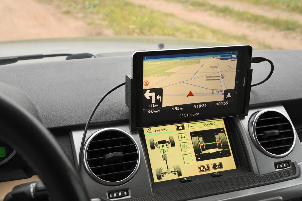

Držák 8" tabletu pro D3/D4:
https://www.thingiverse.com/thing:3942653

Hýta píše:Držák 8" tabletu pro D3/D4:
Ten by se mi asi hodil.

Ahoj, měl bych tu další tisknutelné "vylepšení" pro LR. Tentokrát kryt tlačítek oken a vyhřívání sedadel pro D2. Je tam i verze "truck" pro D2, která je pouze 2 místná :-)
https://www.thingiverse.com/thing:4155561
