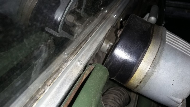

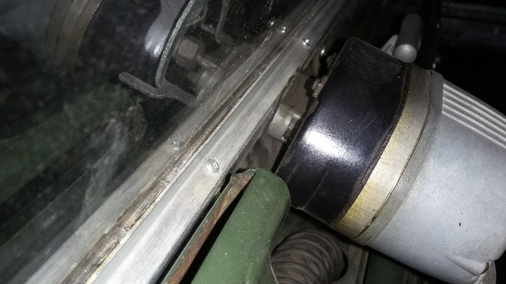

našel jsem :)
třeba pomůže majitel tohohle vozu nebo...
případně ROBUR vypadá také, že má stěrače původní...
omlouvám se pánům, že jim zneužívám fotky jejich vozů :) ale jsou zde jen proto, že vypadají, že mají uchycení motorku/ů stěrače/ů původní
za pomoc budu vděčen
alberth
Příspěvky: 318
Registrován: 17 bře 2013 09:11
Re: Charles - přetěsnění olejové vany motoru
#64 Příspěvek od alberth » 03 úno 2017 20:37
Rover píše: 03 úno 2017 20:24 Byl tam nějaký nepůvodní, zůstal v krabici k auto jak píšeš, sehnal jsem NOS správný co tam měl být, ale jinak si už nic nepamatuju a na otázku nedokážu odpovědět :wasntme Koukal jsem do knížek, Taylor uvádí, že tam má být Lucas CW1 s crackle-black finish, matně černý hrubozrný nátěr, ale nemyslím si, že by to bylo bezvýhradně.
všechno sedí až na to připevnění. to zaměnit lze, jen je to stavebnice a nerad bych aby mě něco nadbývalo nebo chybělo při kompletaci, kdybych mohl okoukat, pomohlo by. Barva mne nevadí, uchycení pokud mohu dostat do původního stavu, když jsem jej vymontoval... rád bych dořešil

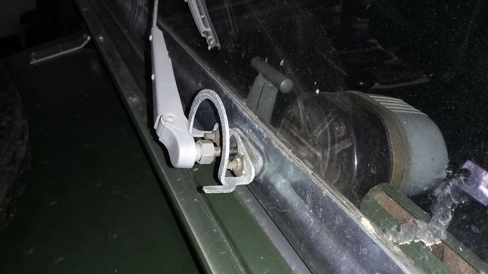

#65 Příspěvek od Martin T » 03 úno 2017 23:33
Aha, jde li ti jen o to, jak je přidělat, tak ti zítra vyfotím na Primusovi, tam je sice jiný motorek, ale uchycení stejné.
Martin T
Příspěvky: 817
Re: Charles
#66 Příspěvek od Martin T » 04 úno 2017 14:03
Tady jsou ty fotky, stěrače si nevšímej, není původní :-)

#67 Příspěvek od alberth » 04 úno 2017 20:34
Díky Martine. Ta konstrukce u stěrače tedy patří k novější verzi motorku stěrače. Snad už to tedy nějak poskládám. Pro zajímavost pár odkazů... možná znáte, možná ne...
