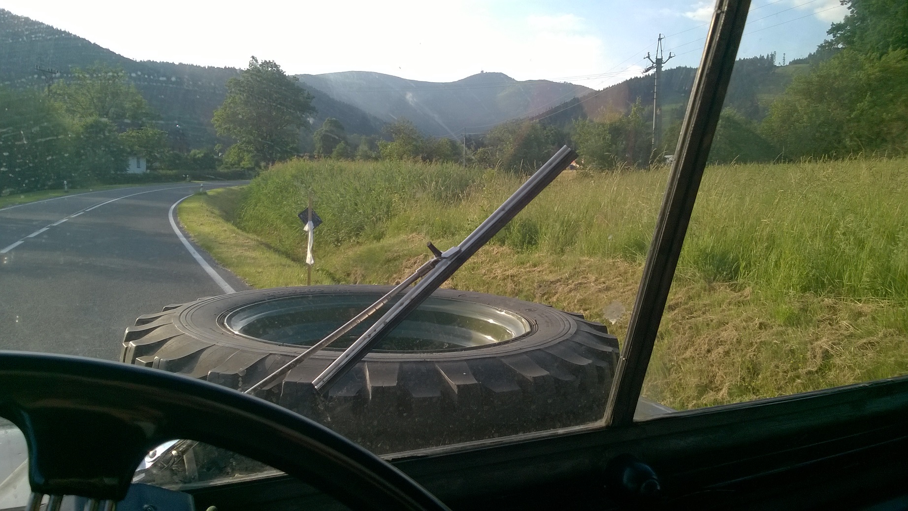

Re: Charles
pokud je v nádrží nad polovinu palivo prosakuje. Pokud bych dokázal zachránit původní, rád bych to zkusil. Ale může být jak píše Martin, že to bude marné. Uvidím, něco jsem na netu našel, obvolám a uvidím.
Charles už ale jezdí, pravidelně nás začal vozit pod Lysou, nahoru jej nepustí, to si musíme vylézt sami
![Úsměv :)](./images/smilies/Skypesmilies/smile_happy.gif)
Pořád se něco objevuje co je třeba napravit, ale do Kutné hory by to už dal.
