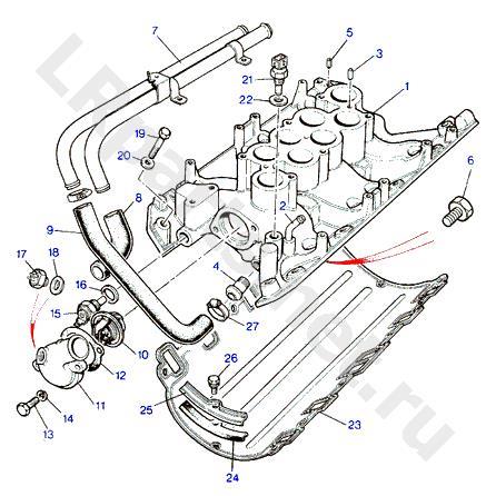

Nevíte někdo k čemu přesně slouží signál z jednokontaktového teplotního čidla poz. 15 a k čemu z dvoukontaktového poz. 21 ??
Já vím jenom, že signál z toho dvoukontaktového ovlivňuje bohatost směsi ( nastavení stepper motorku ) při studených a teplích startech ale to asi nebude všechno.
Z kterého z těch dvou čidel si bere data budík v palubce ? Nejsem teď u auta abych to vyzkoušel odpojit a sledovat co se bude dít.
Díky
Díky

Re: Macejkyho RRC 3,5 EFI - rok asi 88
pol. č. 21 má opravdu vliv jen na řídicí jednotku, ten signál jde po vlastní kabeláži a není propojen s budíkem (ani přímo stepper motorem) V podstatě ovlivňuje jen délku vstřiku při startech.
Ten s jedním kontaktem je na čidlo. A dvojkontakt na termostatu by měl spouštět ventilátory.
Já to mám bez klimi - čídlo díl 17 tam vůbec nemám (el sahary tam mám dané navíc a spouštím je tlačítkem), takže čidlo díl 15 s jedním kontaktem je pouze pro budík teploty v kapličce ?Mirko píše:pol. č. 21 má opravdu vliv jen na řídicí jednotku, ten signál jde po vlastní kabeláži a není propojen s budíkem (ani přímo stepper motorem) V podstatě ovlivňuje jen délku vstřiku při startech.
Management motoru zajišťuje čidlo díl. 21
Jestli to správně chápu.
