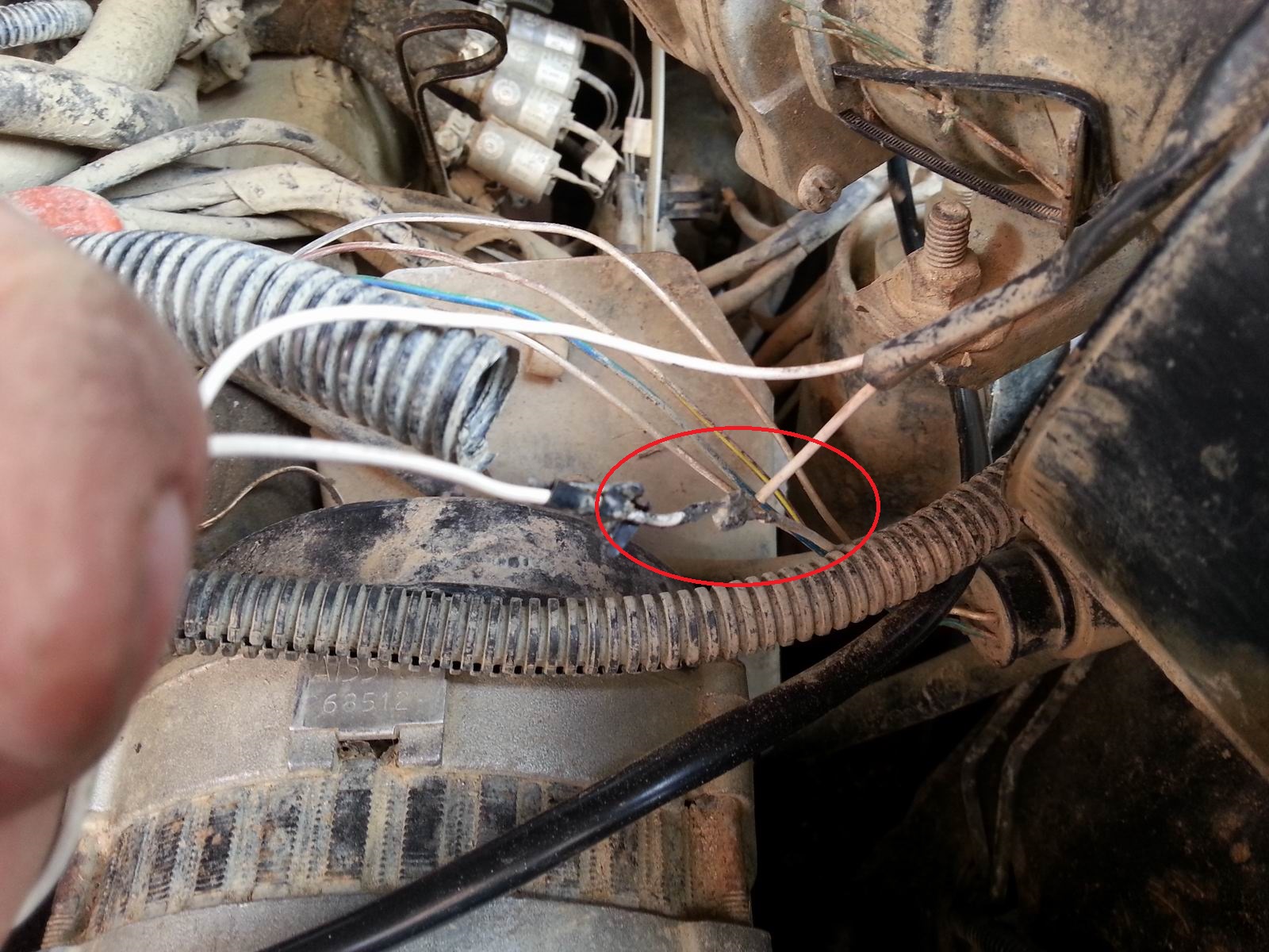

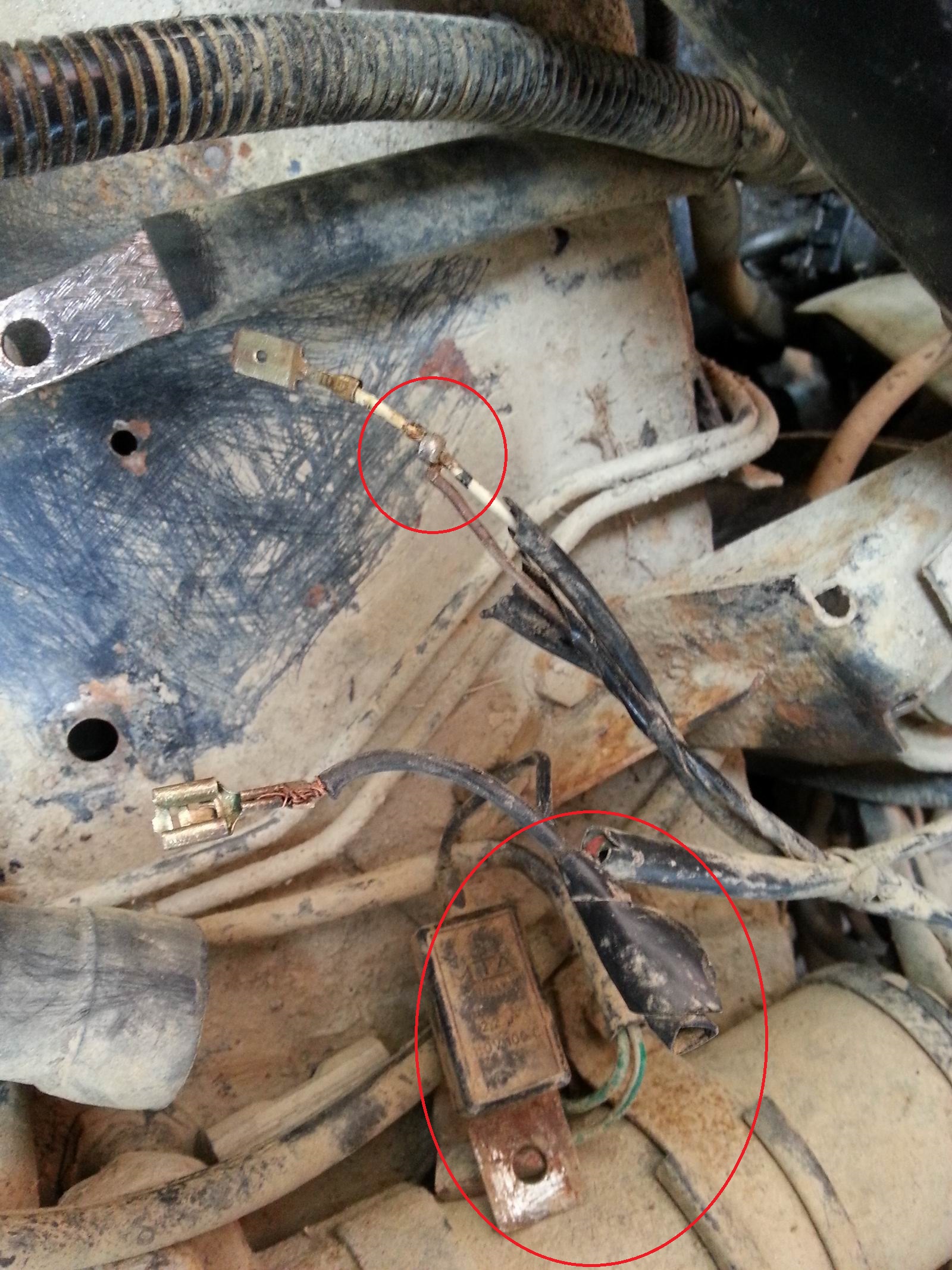

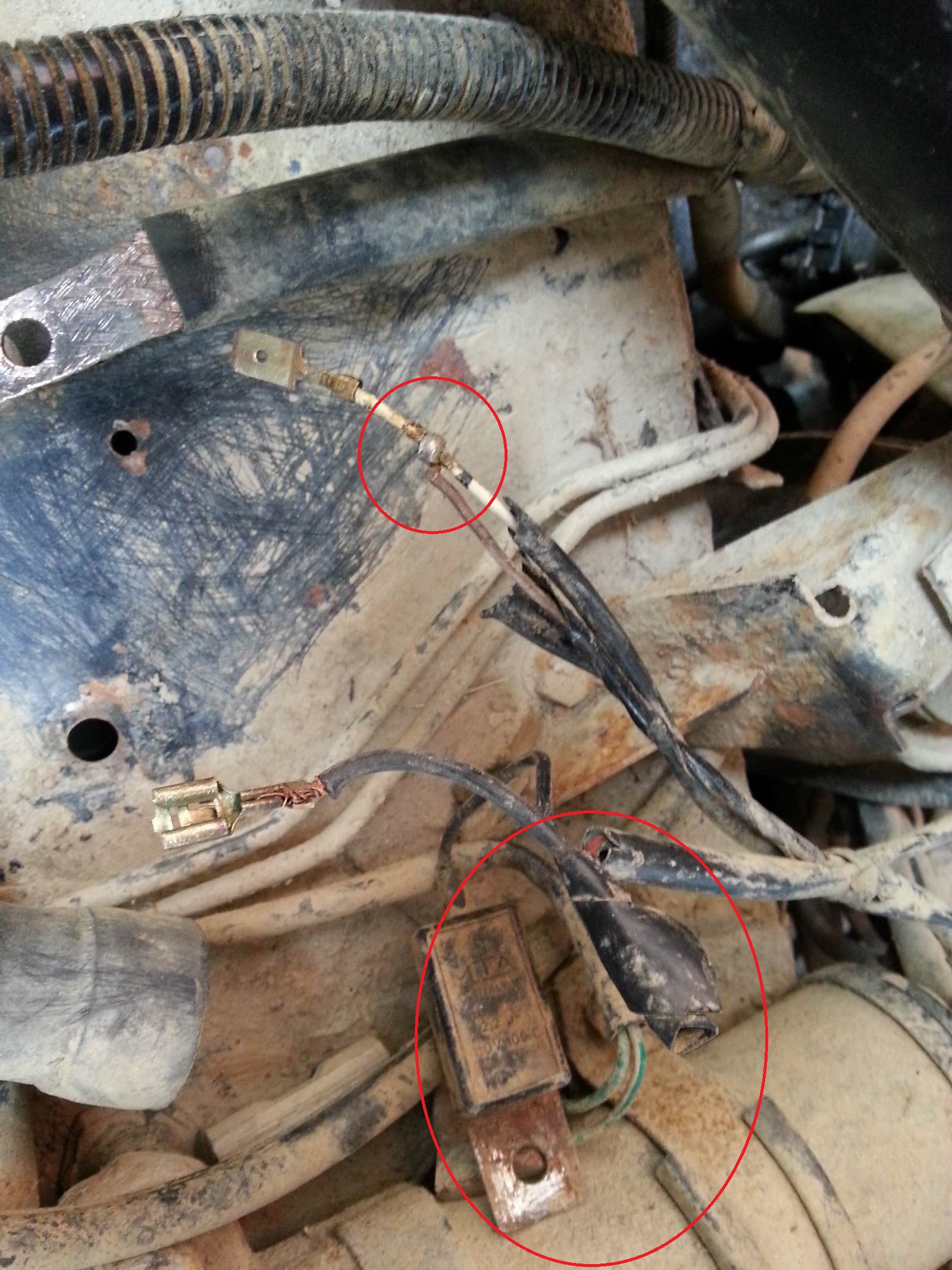

Další věc co řeším je zesilovač, po dvou týdnech zesilovač od Britpartu začal zlobit (asi??), protože se mi několikrát stalo, že motor jen točil a jiskra žádná, stejně jako když jsem měl původní zesilovač KO. Jen tady byl ten problém, že to bylo naprosto chaoticky, jednou nastartoval jak víno, podruhé vůbec. Takže jsem objednal další, tentokrát od Lucasu vč. sady pro relokaci a při montáži jsem zjistil několik bastlů, poradíte, zda je to normální, nebo jak by to správně mělo vypadat?
Tady je vidět kabel, který původně vedl ze zesilovače na cívku, je napojený na konektor pod airboxem. Pokud to nezapojím, nenastartuji (motor pouze točí), po připojení to chytne. Jak to má být origo? Mám použít ten "trojkonektor" co byl u relokační sady pro cívku a napojit to, nebo to má brát správně signál odjinud? Pak u cívky, u (+) konektoru je na kabelu přidaný nějaký odpor, u (-) konektoru je zase napájený další kabel.
Dokážete napsat, odkud tam přesně má kabel vést? Nebo jak by to mělo vypadat? Tohle se mi moc nelíbí
Moc děkuji
