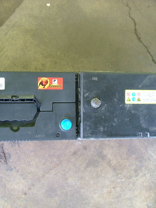

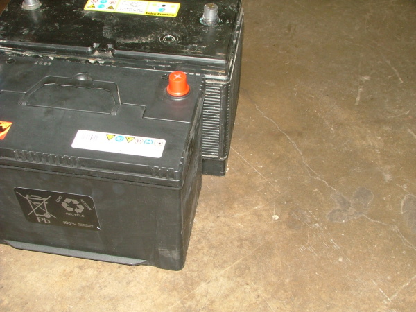

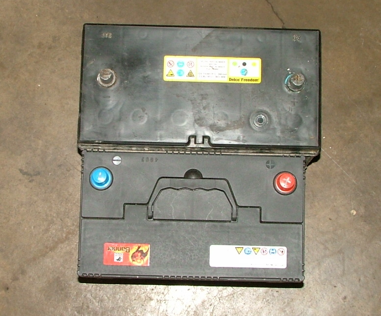

Za 3785,- s DPH, Banner 12V 100Ah 720 startovací proud. V úterý půjde do auta, tak udělám další fotky.
Osobně si raději koupím Banner než Vartu. Ale rozhodnutí je na každém z nás.

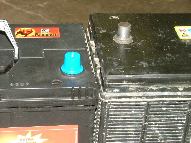

#77 Příspěvek od Admin » 09 úno 2008 08:39
Jarys píše:No jo pro mne s křížkem po funuse :lol: a asi bych tam na mínus nenatáhnul kablik, mám to tam dost na knop...
Proč by jsi neměl natáhnout mínusový kabel? Všechny Discovery ho mají stejný. Navíc kontakty u Bannerky jsou blíž než u originálu.

Není tak zcela pravda.Já musel Bannerku otočit a dát kabely křižmo, protože při originál pozici jsem nemohl dotáhnout svorky, ale nakonec to vyšlo skoro na milimetr.

karel píše: Není tak zcela pravda.Já musel Bannerku otočit a dát kabely křižmo, protože při originál pozici jsem nemohl dotáhnout svorky, ale nakonec to vyšlo skoro na milimetr.
To jsi měl kontakty zapuštěný?
