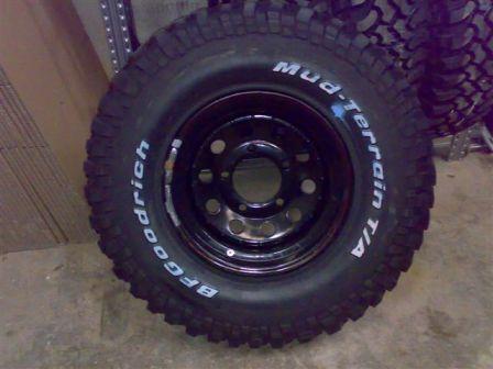

#72 Příspěvek od MOPADŽI » 22 lis 2007 21:56
Tak takto jsou hezké :wink: . Však je znáte, dal jsem to sem ale pro ty kdo neví, nezná je, nebo se také rozhoduje 8) , které pneu zvolí :roll:

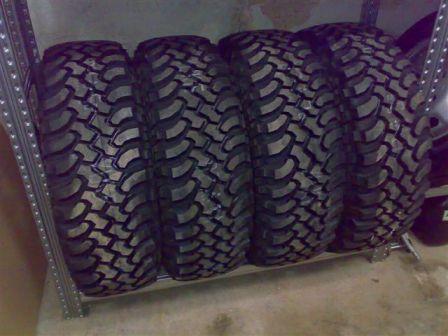

#80 Příspěvek od MOPADŽI » 20 led 2008 21:43
Venku nám pěkně roztálo a já mám připravená pořádná kola (snad :lol: ) Přesně podle vašich zkušeností. A tady jsou :arrow:
285/75x16
285/75x16
