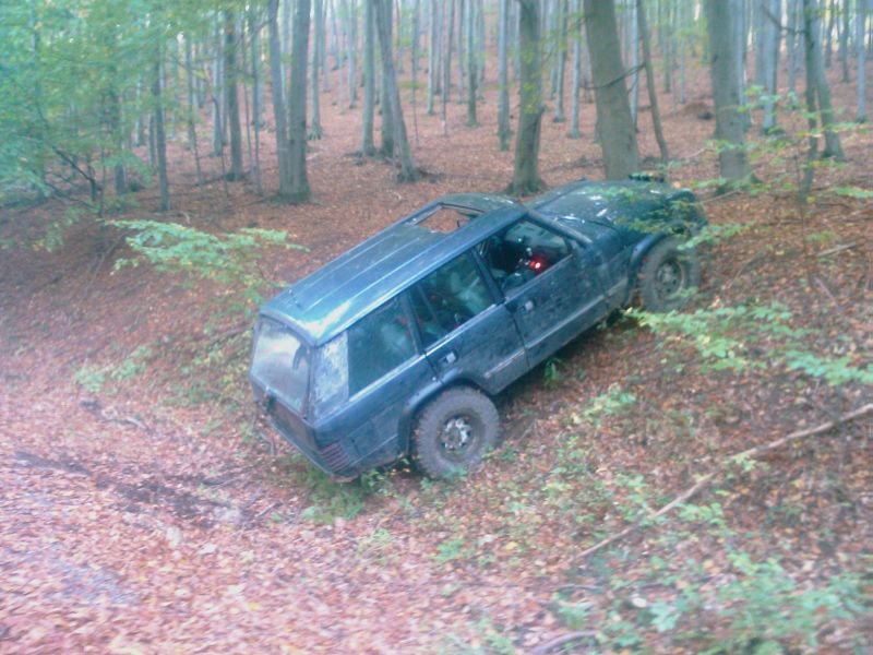

#67 Příspěvek od teslo » 06 říj 2007 21:46
Karel Sláma píše: A jak to, že tu ještě nejsou fotky celého tvého auta? Jak vypadá po dodělání, když už teda jezdíš.
Zatial aspon nieco...
Range Rover P38 2.5TDS
Příspěvky: 7958
#68 Příspěvek od Sláma Karel » 07 říj 2007 12:08
Jak jsi nakonec zadělal ty dveře? Karel

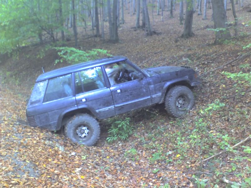

teslo
Příspěvky: 2670
#70 Příspěvek od teslo » 08 říj 2007 12:41
Trosku lepsia...
Dieru v dverach som vyplnil silikonom a gumennym tesnenim z dvier. To tesnenie tam sadlo ako rit na serbel.
