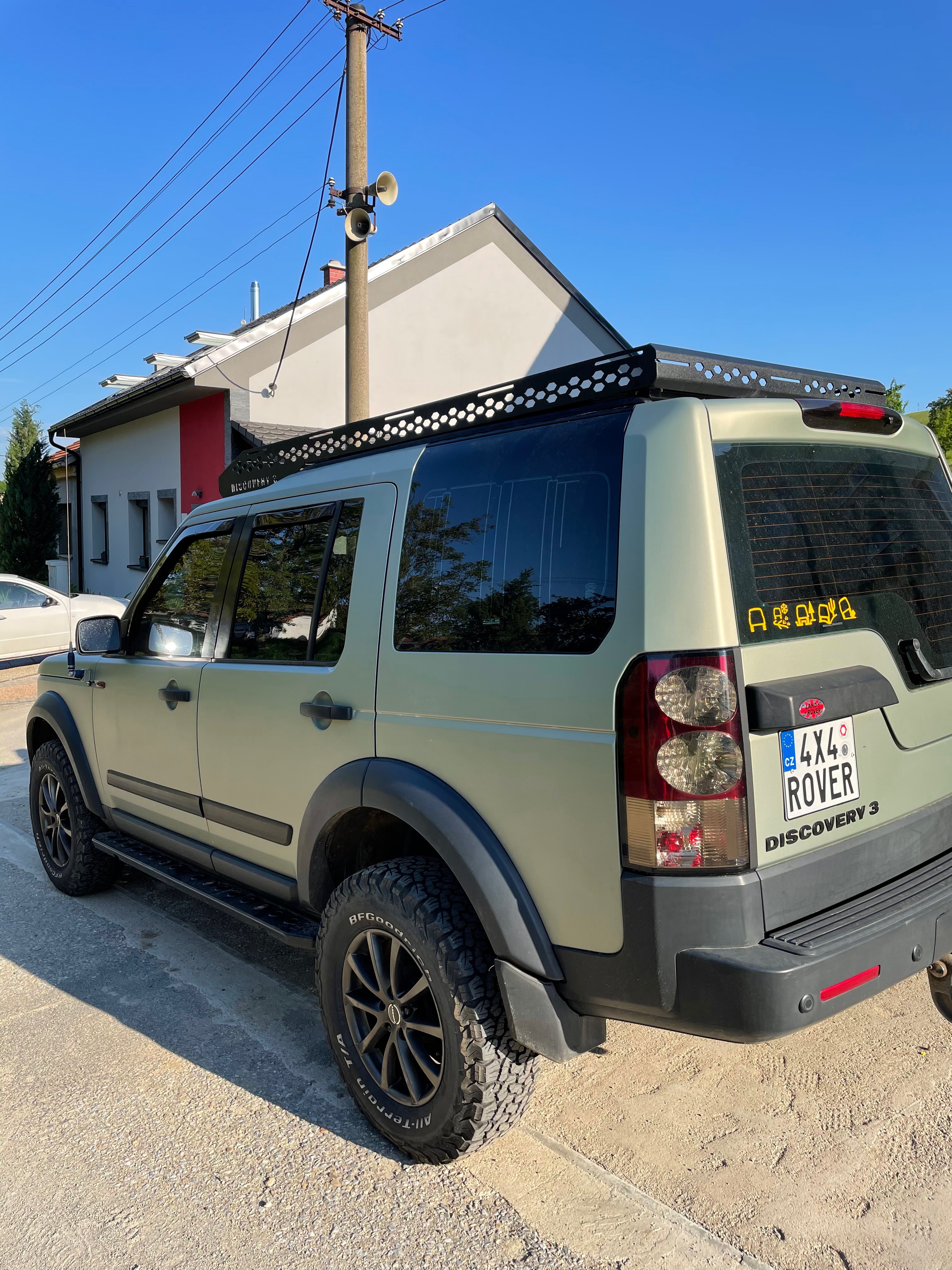

Na strechu daj 3 priecniky od rhino rack heavy duty/hranate alebo vortex/aerodynamicke maju nosnost kazdy 100kg a das nane aj markizu, patky pod ne maju na kazdy druh auta.

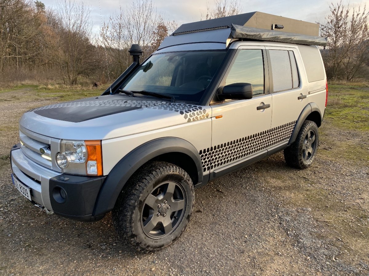

Sice na D2, ale stan s markýzou máme dlouhodobě jenom na 3 příčnících na originál prodloužených hagusech - lehčí řešení jsem nenašel.
Gumy - předloni v Bosně na Geocaching rallye konkurence s D3 zvládla udělat dvě 19" MTčka na jednom šutru. Stane se. Problém byl, nějaké 19" gumy vůbec sehnat, aby měli na čem dojet domů. Takže osobně bych šel do 18" pokud to jenom trošku půjde. Je tam celkem šance, že ty by se prorazit takto jednoduše nemusely. A to se nebavím o ceně těch gum - 19" budou o kus dražší.
Bufík - hlavně když bude topit, hodně se nám osvědčila možnost natáhnout hadici s horkým vzduchem do stanu.

Mám na Disco 4 Barouda (před tím kopii Maggioliny, kterou má teď Rennie) a i s boční markýzou 2x2,5m to mám jen na dvou čtyřhranných příčnících Thule (varianta na dodávky se zvýšenou nosností) a je to lehké, jednoduché a funkční. Tři příčníky jsem zavrhnul, jelikož mám dlouhé hagusy a ty jsou na D4 mírně do oblouku. A protože jsem chtěl, aby to celé leželo co nejníž nad střechou, tak jsem si vyrobil vlastní držáky příčníků. Možná jsem to s nimi ale trochu přehnal, protože teď pod stan ani nedostanu ruce na matky. Na druhou stranu to díky tomu nejde jen tak ukrást.
A protože je ten Baroud široký 145cm, což je o malinko víc, než střecha D4, tak musí být opravdu jen těsně nad ní, aby to vypadalo dobře.

Já to mám na origo G4 zahrádce a musel jsem udělat na krajích podlozeni cca 5mm aby seděl rovné. Mezi střechou a stanem mám 7cm [emoji1787]

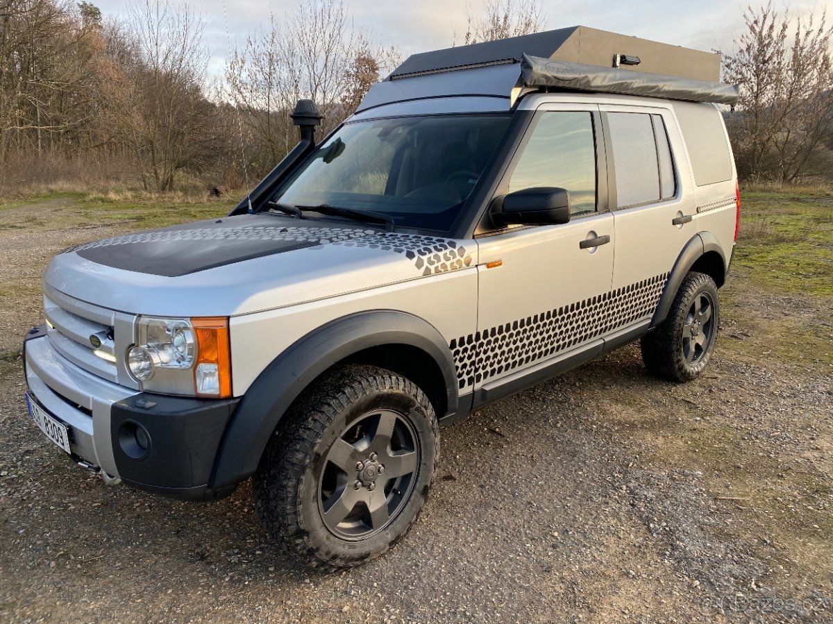

Je to bejvalka Ondry
co vím ohřev vody jako takový neměl. Měl nádrž místo rezervy a na ní pokud se nepletu topnou nalepovací folii aby v zimě voda nezamrzla. V motoru pak výměník kterým uměl prohnat vodu z lavoru a ohřát ji
